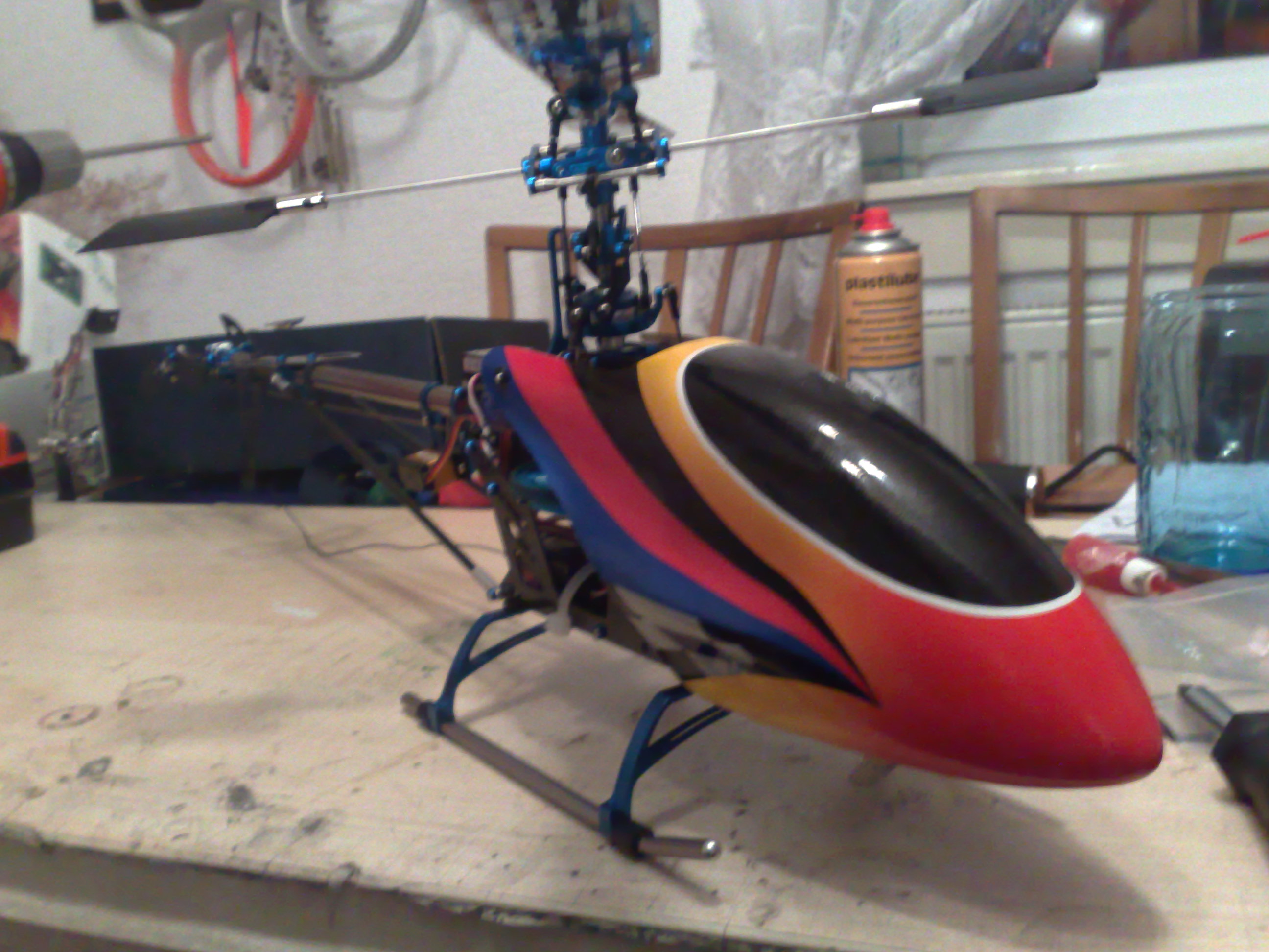

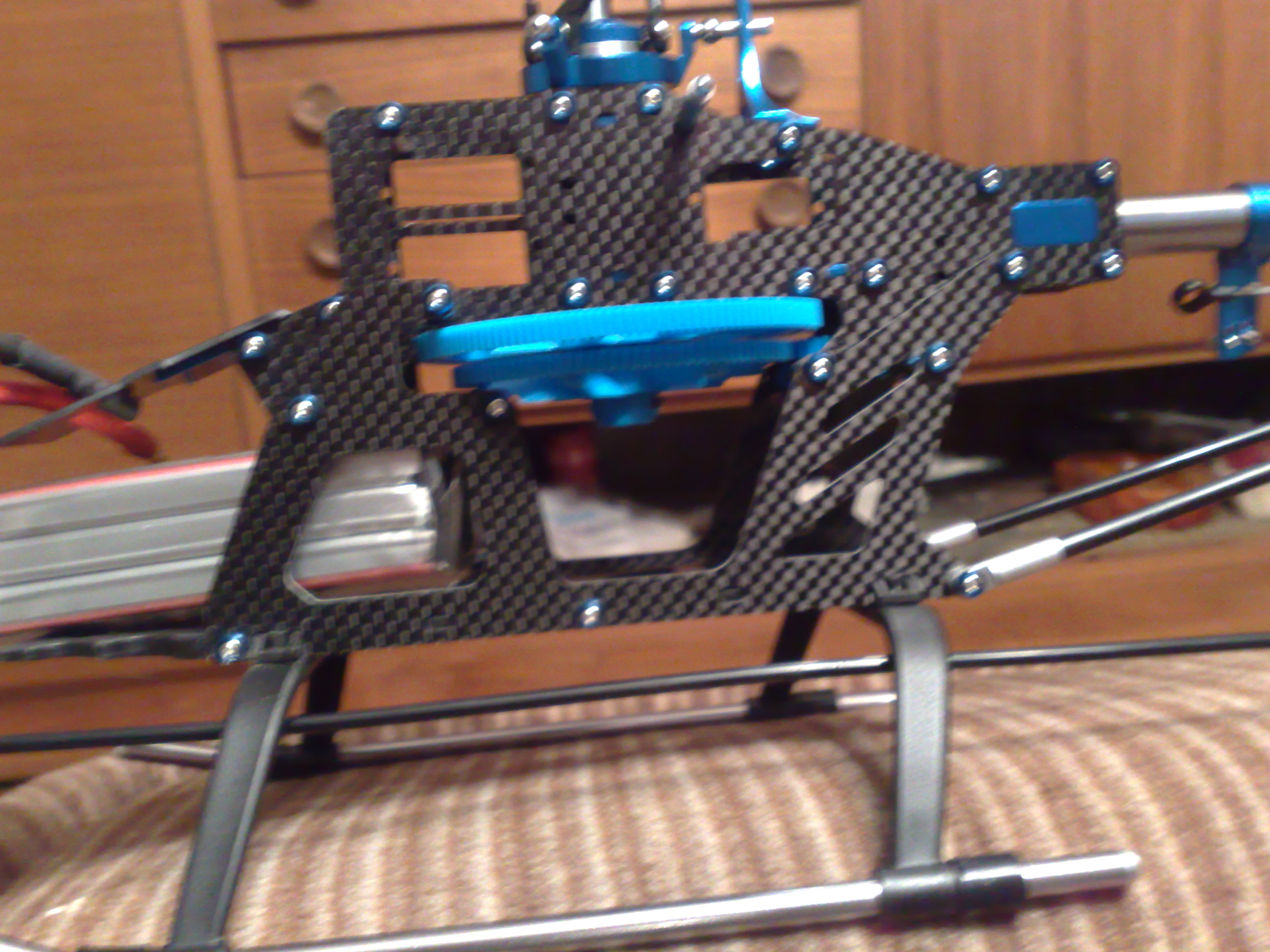

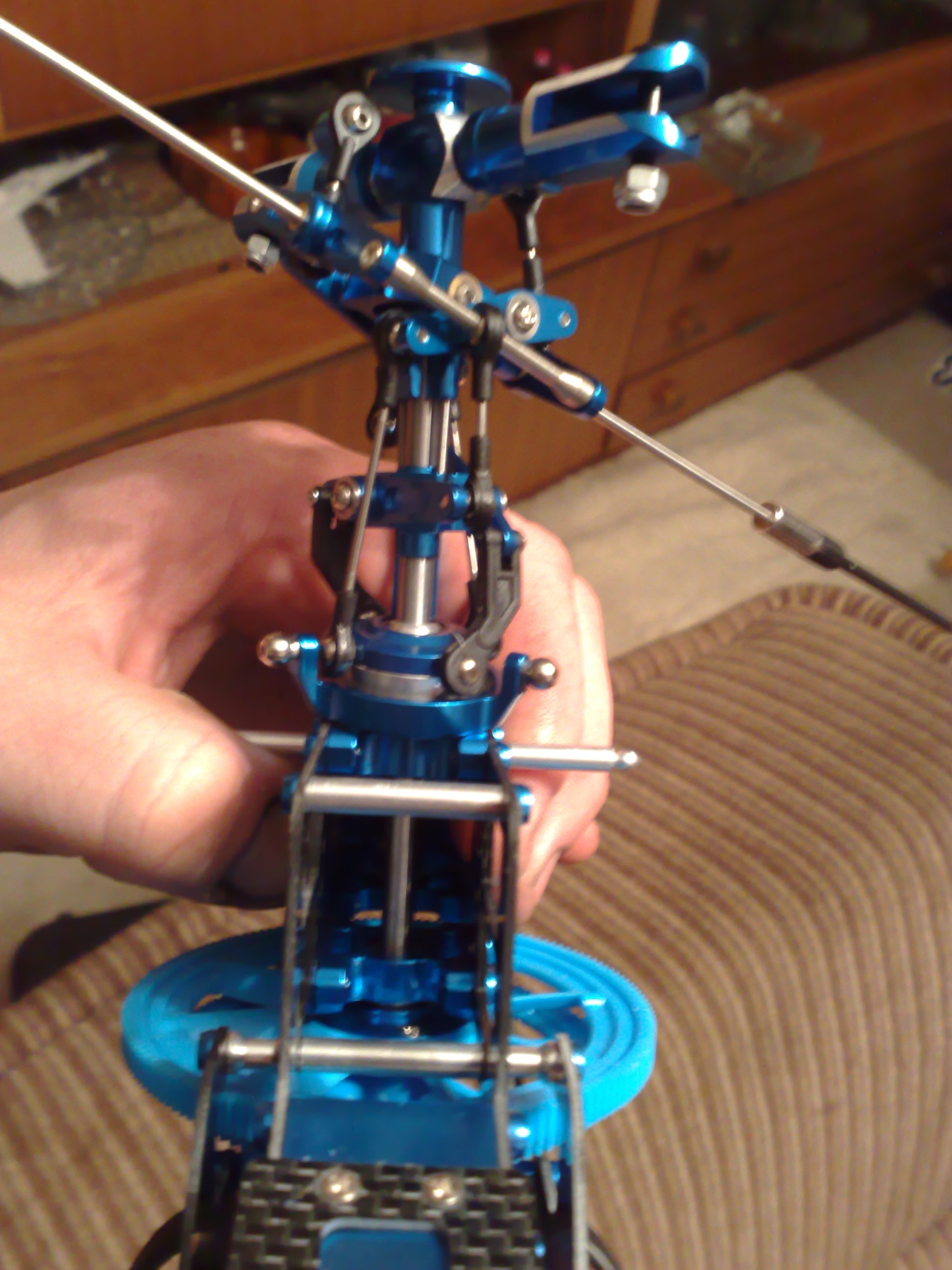

:bounce: So meine Lieben. Der Hubi ist da! :bounce:

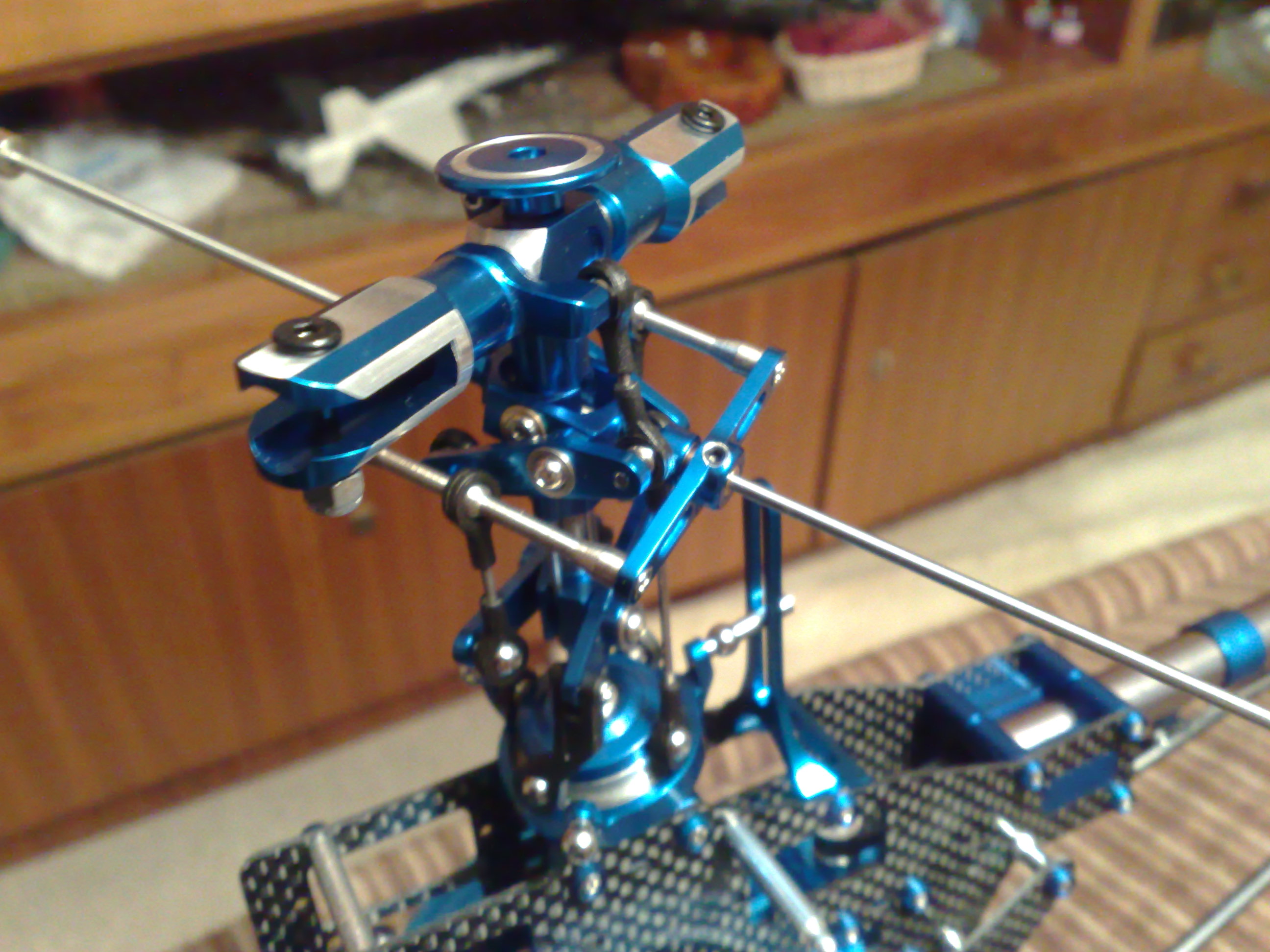

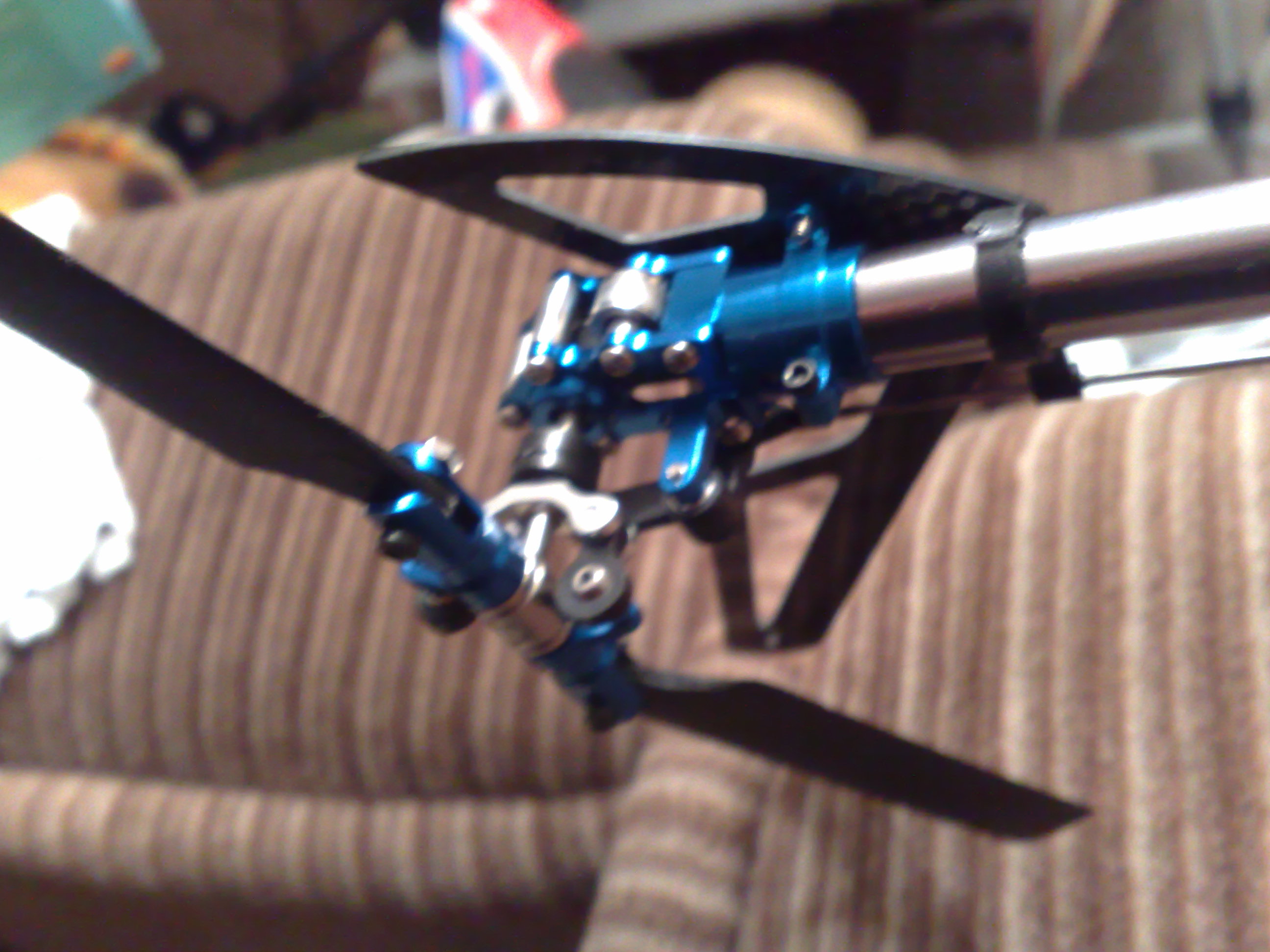

Der Barebone war schon fast komplett zusammengebaut, nur Heck, Kopf, Zahnrad, LG usw dran. Ich muss sagen, dass ich von dem Ding sehr beeindruckt bin. Optisch macht er richtig was her, das hab ich schon heut Mittag in der Werkstatt gemerkt, als ich mit dem Karton kam und alle reingeglotzt haben. Ausser FG-Beinchen, Bodenplatte und Zahnrädern ist alles aus CFK oder Alu. Der Zusammenbau des Barebone war ein Genuss. Da passt wirklich alles 100% zusammen. Ich konnte nirgens Spiel im Rotorkopf und Heckrotor finden. Das gabs bis jetzt nur beim Quick-UK Kopf vom Raptor 50! Das einzigste was richtig Sch..... war, sind die beiliegenden Paddel. So schief gebohrt dass die Paddelstange beim Eindrehen schon fast seitlich rauskam. Also Walkera DF 37 Paddel genommen, auf 2mm aufgebohrt, Paddelstange gekürzt fertig. Wird dadurch auch etwas ruhiger fliegen da die Paddel etwas schwerer sind.
Und am LG muss ich noch kleine Löcher in die Streben bohren, und die Kufen damit festschrauben.(drehen sich innen) Ansonsten Daumen hoch! Das Ding wird geil fliegen, das weiss ich jetzt schon!
Mechanisch ist er jetzt fertig. Wenn ich morgen Zeit hab gehts an die Elektronik.

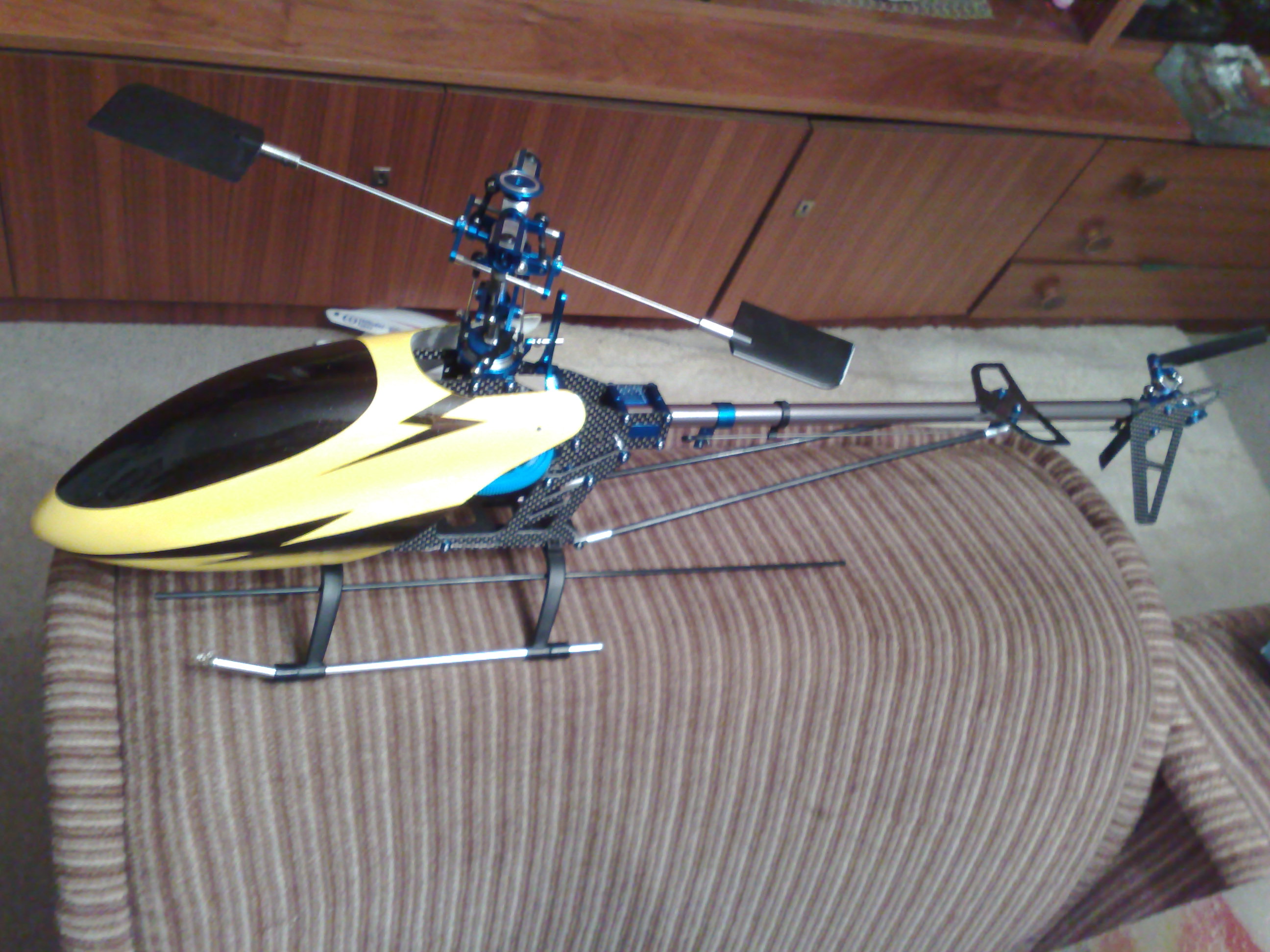

Hier noch mal ein paar Bilder.
mit Haube
mit Haube
nackig...
nackig...
Alukopp
Alukopp
Heckrotor
Heckrotor
Front
Front

Was meint ihr was das eher ist? Copter X-Clone oder Rex Clone? Vergleicht mal! Irgendwie muss er doch einen Namen haben!!!
hannoveraner
Beiträge: 161
Registriert: 03.07.2009 16:32:37
Wohnort: Hannover
#25 Re: Unbekannter Rex-Clone TS450 aus der Bucht? Erfahrungen?
Beitrag von hannoveraner »
@Evo2racer :
ich habe den gleichen und bin auch positiv überrascht, aber man muss alle schrauben die in alu stecken sichern. da ist kein lack drauf, oder du lässt es
und machst die erfahrung im flug wie ich :idea:
viel spass mit dem ding!
Evo2racer
Beiträge: 5082
#26 Re: Unbekannter Rex-Clone TS450 aus der Bucht? Erfahrungen?
Beitrag von Evo2racer »
Echt. Ist das ne fliegende Rüttelplatte? :D
Ok. Dann werd ich das mal tun.
Habe gesehen, dass die Teile eine verblüffende Ähnlichkeit mit denen des T-Rex SE V2 haben. (Rahmen,Rotorkopf,Heckrotor, Leitwerke,FG) jo eigentlich alles.... Wenns dann nur halb so gut fliegt wie der Rex, wars das doch schon wert! :oops:

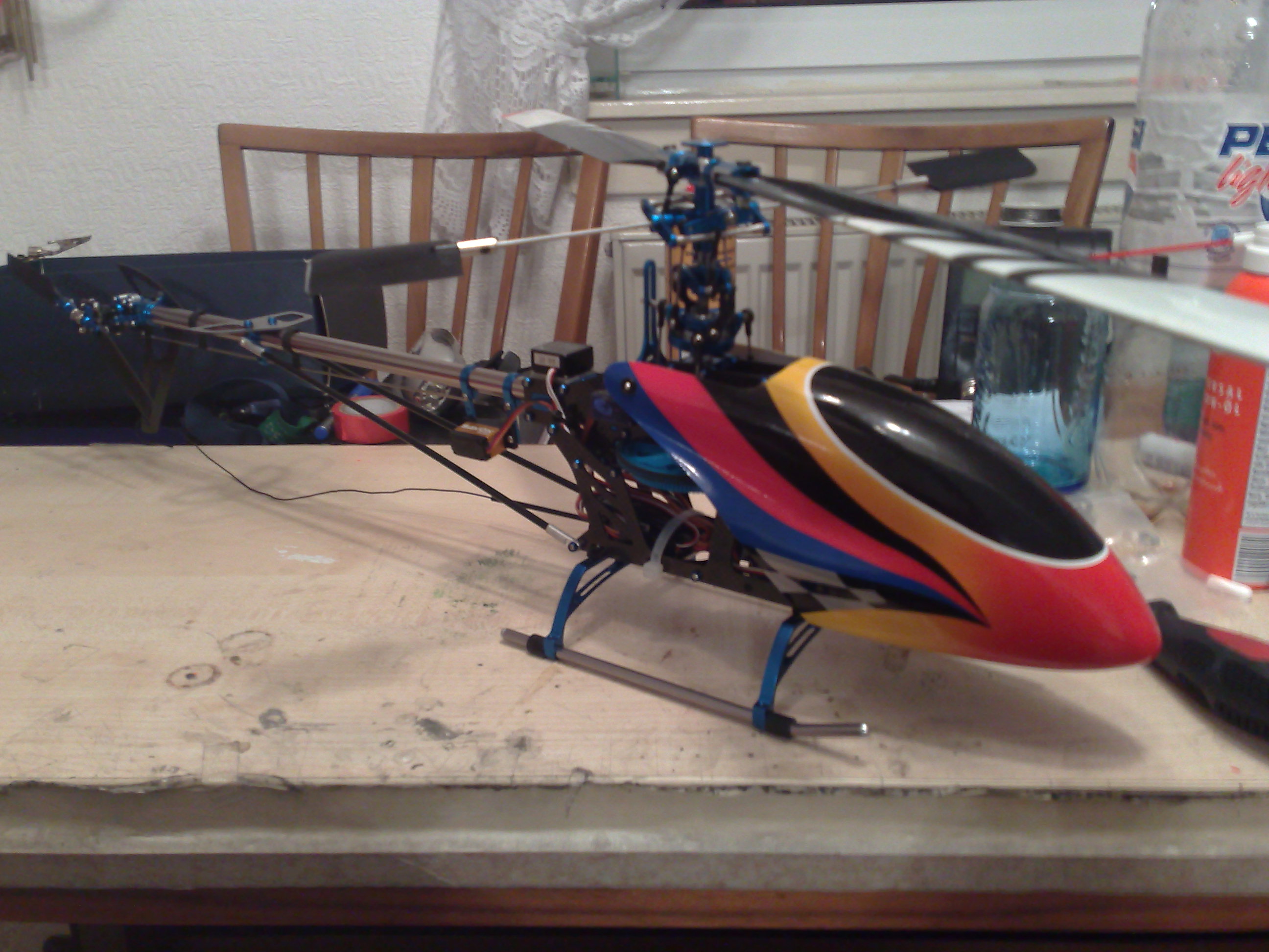

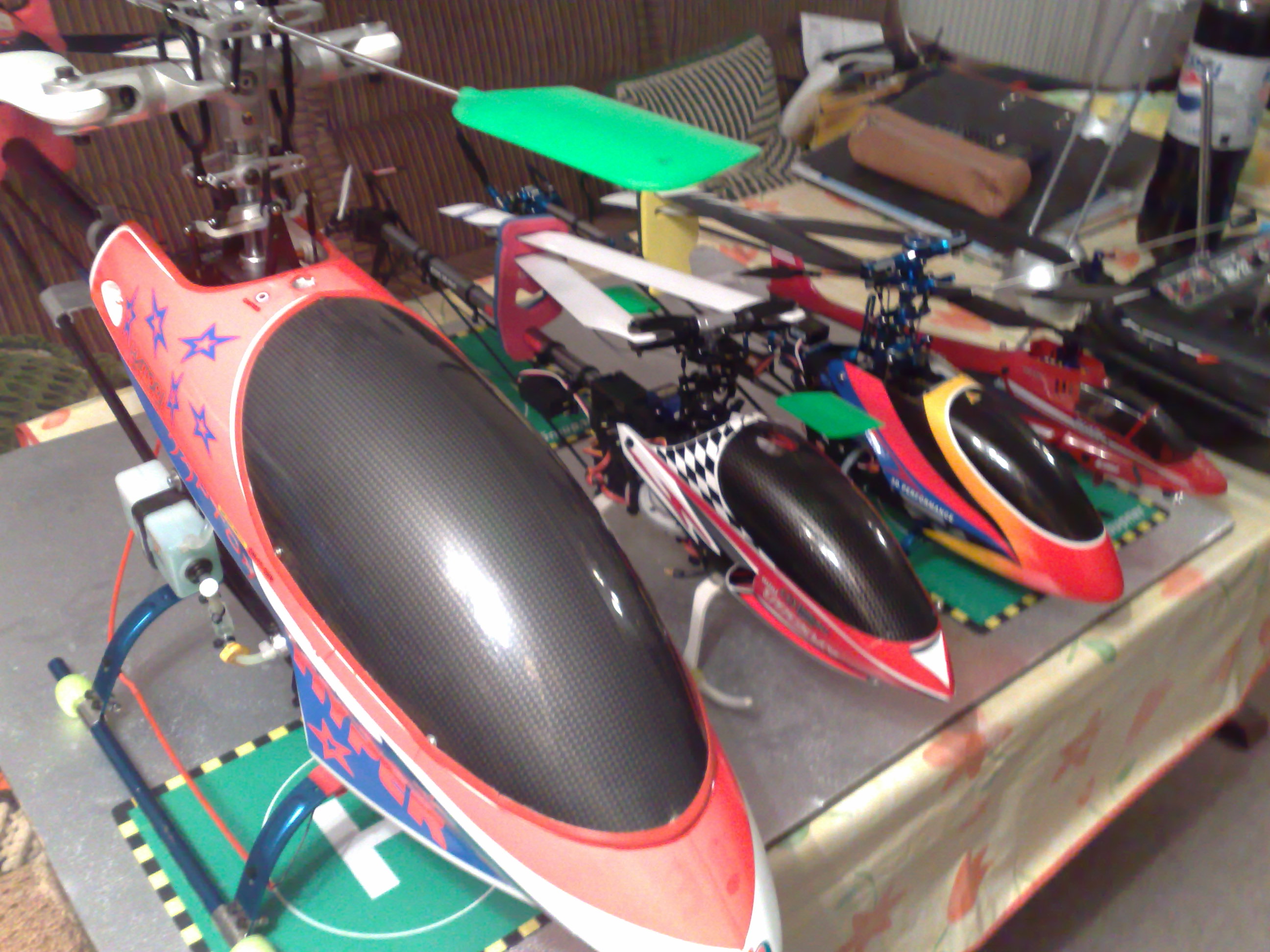

Hier noch ein paar Pics wie er aktuell aussieht!
Neue Haube von Rc-Hangar15.de

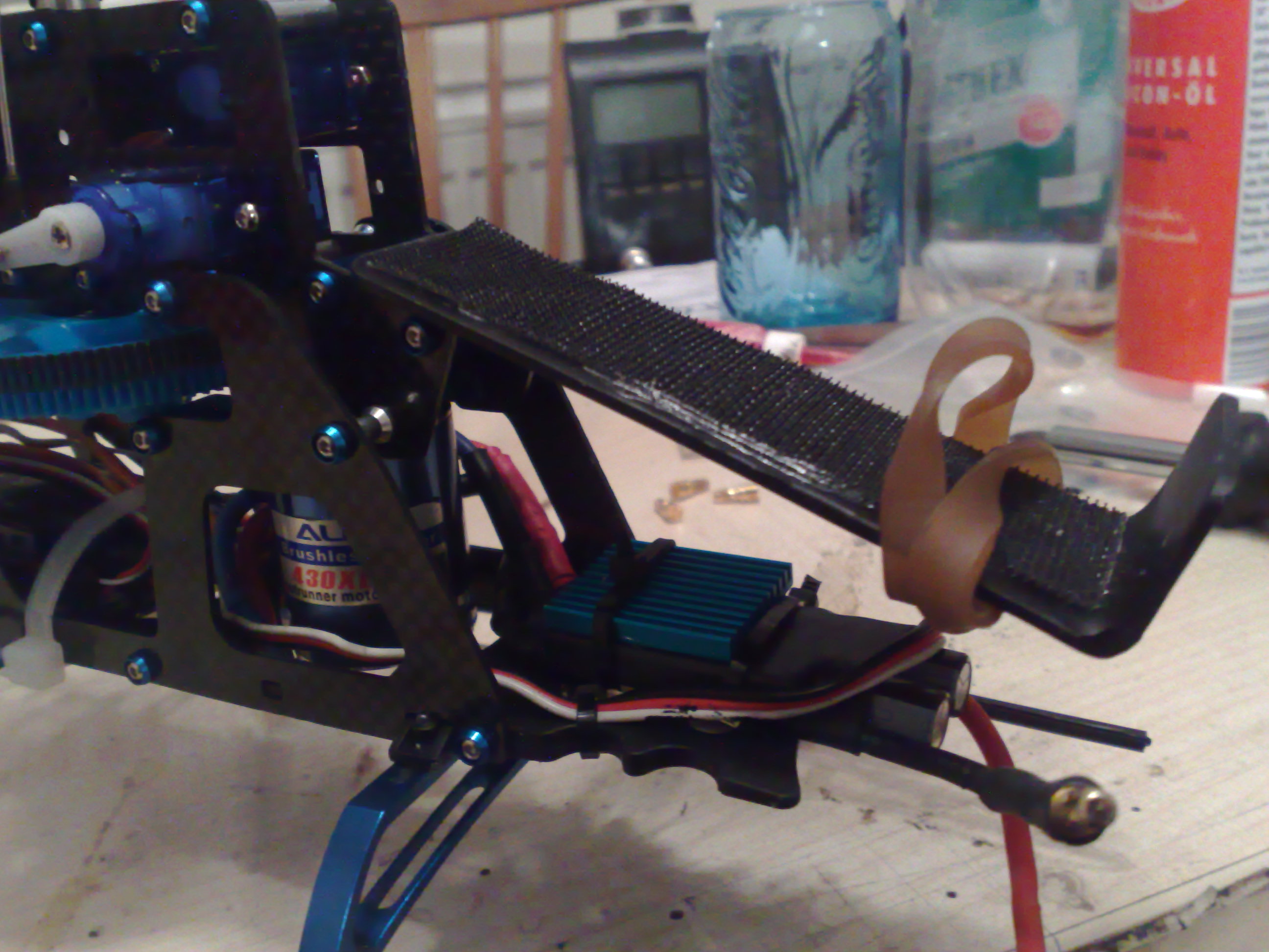

Selbstgebauter Akkuhalter aus ALU für die 2500er Saehans
Die ganze Rasselbande (Vl Rappi 50V2,Mini-Titan, CopterX, Blade CX2

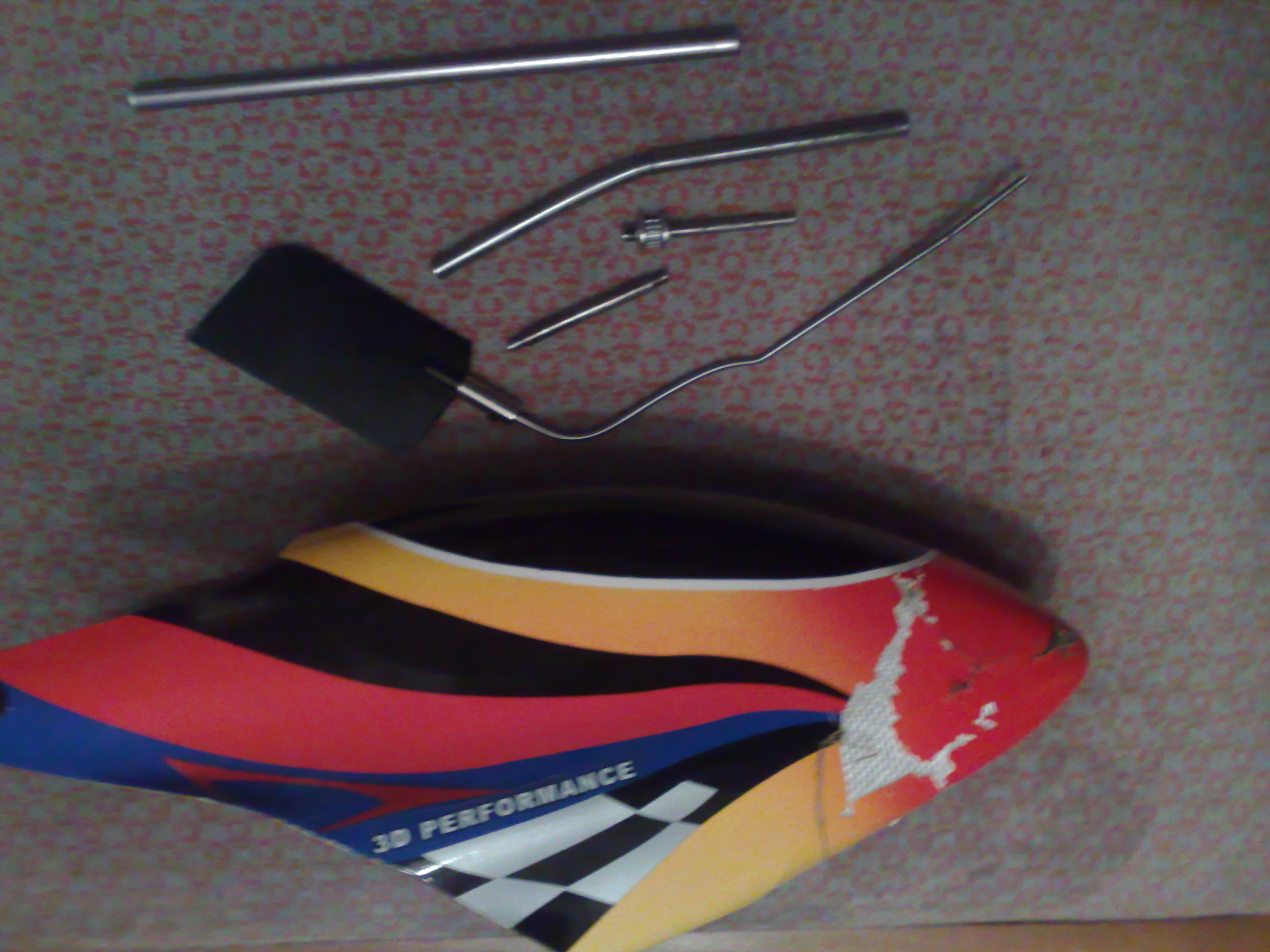

Hab heute zu viel riskiert und den Copter nach einem zu tief angesetzten Loop mit ordentlich Speed eingelocht. Das war ein Schlag! Aber das Teil hält ganz schön was aus! Eine Kufe abgebrochen, alle Wellen,Heckrohr,Haube, Paddelstange und ein TS Servo hats erwischt. Blätter sind erstmal 2. Wahl, obwohl noch fliegbar.Der Rahmen ist saustabil!

Die schönsten Brocken!
