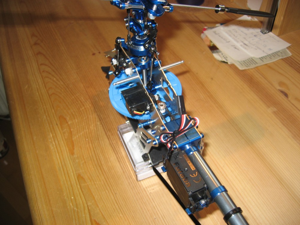

beauceron hat geschrieben:jetzt schaut euch mal das bild an und falls ihr verbesserungen seht, bitte melden.
- Heckservo auf die andere Seite des Heckrohrs da sonst im "Einschlagbereich" der Blätter
- TS-Servos, meine ich die 2 Roll gehören nach hinten und das Nick nach vorne wegen der Gestängeführung
- wie sieht es mit der TS-Führung aus
da müsste noch so ein geschlitztes Teil zw. die Chassis-Seiteplatten
Edit:
- lt. Anleitung auf http://www.rchangar15.de/media/content/ ... NUALDE.pdf
gehören die Servos doch so rein wie du sie eingebaut hast - aber mit längeren Hebeln
- die Gestänge sollten möglichst senkrecht sein bei Pitch 0°
Gruß Wolfgang

#18 Re: neu aus dem allgäu
Beitrag von beauceron »
vielen dank für die info :mrgreen:
hab gleich die veränderungen vorgenommen und natürlich wieder mit bild belegt.
ich bin ja für jeden hinweis dankbar, so kann man aus fehlern von anderen lernen :wink:
hier der neueste stand.

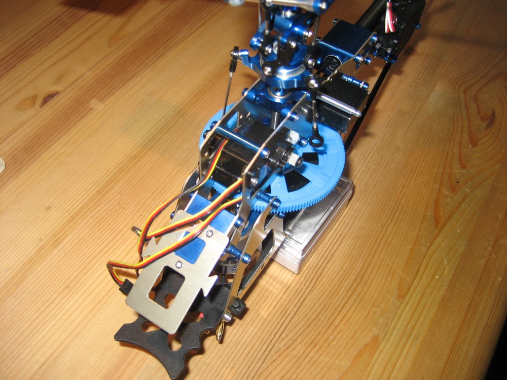

#19 Re: neu aus dem allgäu
und jetzt von der anderen seite :mrgreen:

- Kreisel UNTER den Heckrohrhalter kleben (wenn du schon einen hast)
- alle Kabel sorgfältig verlegen
- Scheuerstellen am Chassis vermeiden, wo nicht möglich entweder Chassiskante mit einem Stück aufgeschnittenen Spritschlauch polstern
oder zus. Schrumpfschlauch über das Kabel
Gruß Wolfgang

mein kreisel (kds800) passt nicht unter die heckrohrhalterung, werd ihn wohl oben drauf setzen.
der tip mit dem schrumpfschlauch ist super, so bleiben die servo-kabel schön mittig vom chassis
und können nirgends scheuern :mrgreen:

beauceron hat geschrieben:mein kreisel (kds800) passt nicht unter die heckrohrhalterung, werd ihn wohl oben drauf setzen.
Das Chassis sieht ja aus wie beim Rex450 - wenn ich mich recht erinnere gab es verschiedene
Mods auch hier im Forum für den Rex mit Gyro unten, irgendwas mit Adapterplatte oder so ähnlich.
