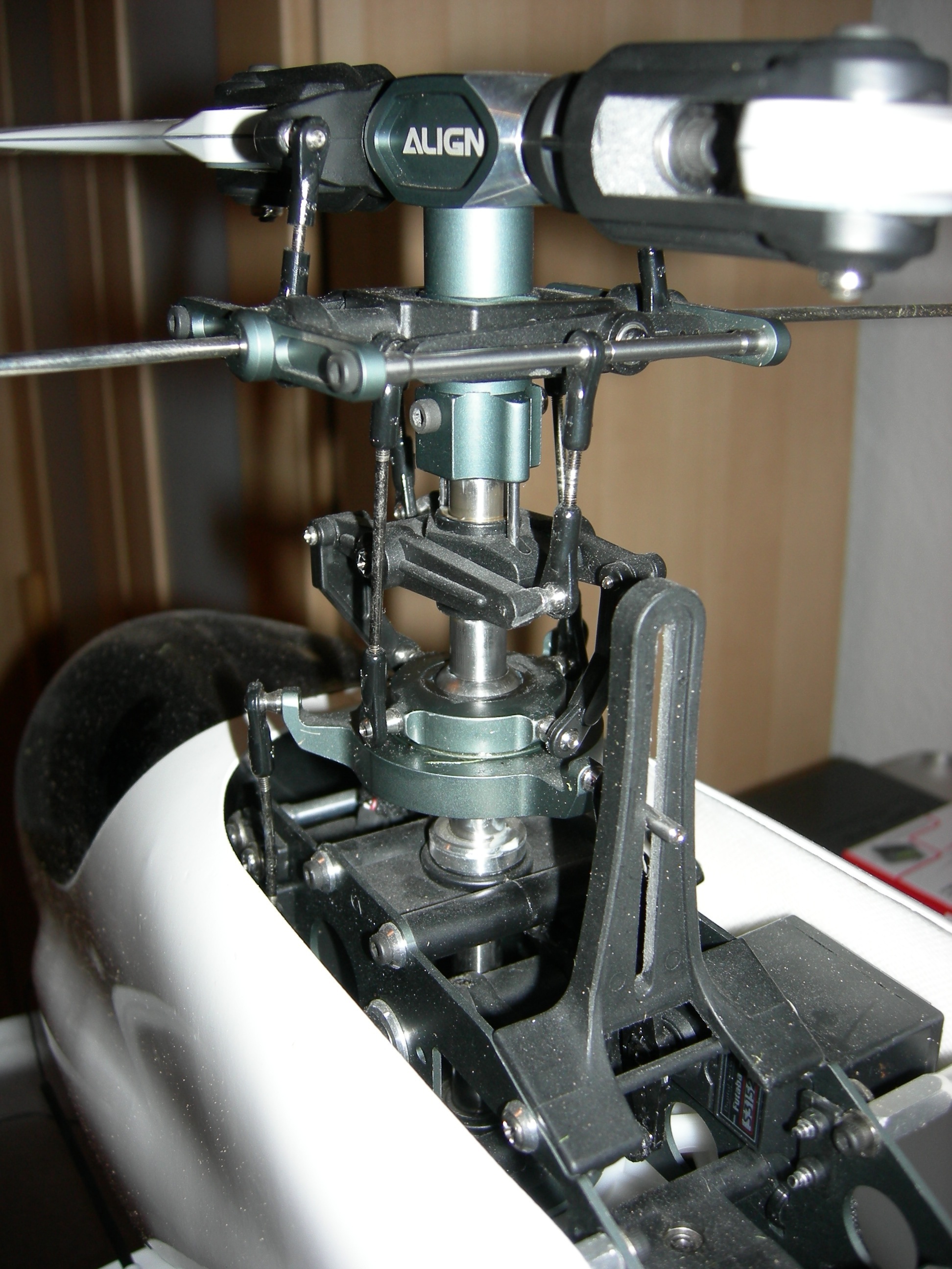

nach einigen reibungslosen Flügen stellt sich folgendes Problem:
Die Robbe-Futaba Taumelscheibenservos meines T-Rex 600 E beharren eine Sekunde in der zuletzt gewählten Position.
Folge: Der Heli wird unberechenbar.
Ich habe bereits die Hauptrotorwelle neu gefettet - ohne Besserung.
Mögliche Ursachen?
- Gebogene Hauptrotorwelle, an der die Taumelscheibe "hängenbleibt" und somit die Servos kurz stocken?
- Empfangsstörunegen, wodurch der Fail-Safe greift (tritt jedoch in unterschiedlichen Gegenden mit verschiedenen Frequenzen auf)
Ich bitte euch mögliche Ursachen auszuschließen und vielleicht neue aufzuzeigen.
Das Setup könnt Ihr der Signatur entnehmen.
Vielen Dank!

Machen die das auch ohne Last? An einer bestimmten (Servo-)Position? Evtl. Servo oder Getriebe defekt?
Bau die mal ab und teste das Gestänge von hand auf Leichtgängikeit und die Servos einzeln auf ihre Funktion.

evtl auch mal die HRW und die Taumelscheibe innen auf Verschmutzung nach schauen
hatte bei meinem Eco 8 immer das Problem wenn da staub da zwischen gekommen ist, das die TS nicht mehr so wie Sie sollte hoch und runter fuhr

mach doch erstmal das gestänge zwischen TS und servos ab. warum willst du die hauptrotorwelle schmieren wenn du gar nich weißt obs wirklich daran liegt....

Am Gestänge liegt es leider nicht..., servos laufen normal.
#8 Re: Graupner Taumelscheibenservos ruckeln / beharren
Auch unter Last? Mal ein Gewicht an den Servohebel hängen und langsam laufen lassen.dazzlingly hat geschrieben:servos laufen normal

Auf dem Foto sind's übrigens Robbe-Futaba 3152 Servos und keine Graupner.
Spaß beiseite: Ich würde den Fehler eher in der Elektronik suchen. 35 MHz ist immer für eine Überraschung gut. Wenn alle Servos gleichzeitig plötzlich stehenbleiben und dann weiterlaufen ist das genau das Verhalten bei einem Failsafe.
Ich hatte auch einen SMC 16 scan Empfänger und damit so im Schnitt einen Failsafe pro Flugtag. Nach dem Umstieg auf 2,4 GHz gar keine Probleme mehr.

@threatsteller: mach das gestänge zu den servos ab und bewege die Taumelscheibe per hand. Lässt sich diese schwer bewegen (glaub ich fast nicht) können die Futuaba servos nix dafür

Du könntest ja auch mal einen anderen Empfänger testen.... somit könntest Du ausschließen, das es ein evtl. Failsafe ist.
