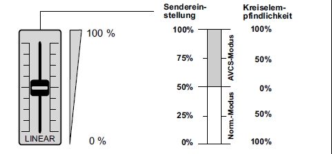

Doc Tom
Beiträge: 11282
#10 Re: Gyro Sens GY 401
Beitrag von Doc Tom »
F.P.H hat geschrieben:wenn deine Funke von 0-100% geht ist das so...wenn sie von -100 bis +100% geht, musst du umrechnen.
wie Jonas schon sagt, genau umgekehrt.
Wenn die Funke von 0-100 geht sind von 0-50 Normalmode (wobei 50 = 0 %) und (0 = 100% Normalmode sind) also sind (25% = 50% Normalmode. Somit sind (75% Funke = 50% HH / AVCS Mode) ...
Alles klar ;-)
