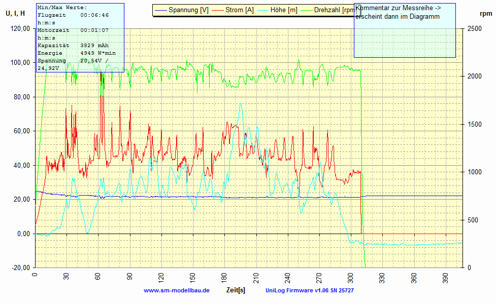

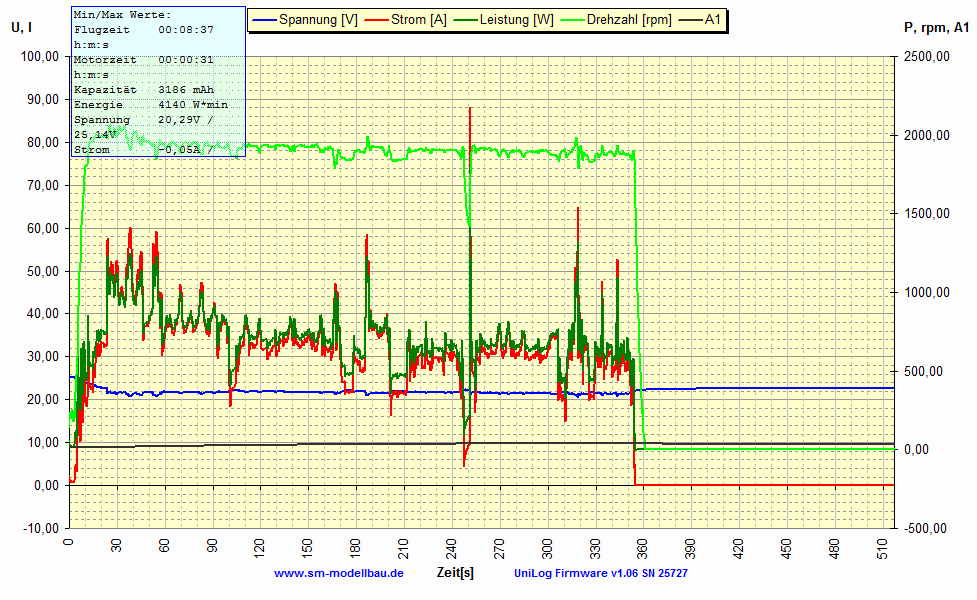

So, hat ja lang genug gedauert, nichtsdestotrotz möchte ich doch noch eine Rückinfo zu der Kombi Orbit 25/08 mit Jazz 80 geben.
Ich mach mal die Kurzform.
Das Geld (und es ist nicht gerade wenig...) kann man wahrscheinlich deutlich besser in andere Dinge stecken.
Zum Vergleich, vorher floge ich Align100A mit dem 650L.
Der Unterschied ist signifikant klein; ich habe mir von dem Orbit einfach einen bessern Punsh versprochen+weniger Drehzahleinbrüche bei z.b. Pyroflips und TicTocs. Dem ist aber mal eher weniger, der bricht ebenfalls ein.
Zum Vergleich mal zwei angehängte Logs, beide mit einem SLS5000 geflogen.
Beide vom Stil her ähnlich geflogen.

- UniLog Diagramm 14) U, I, H - rpm vom 22.09.2009.gif (48.17 KiB) 280 mal betrachtet
- UniLog Diagramm 3) U, I - P, rpm, A1 vom 21.03.2009.gif (46.22 KiB) 280 mal betrachtet

Sorry - Da hast du wohl einen MEGA Wurm drin !!!
Ich gehe davon aus, dass das 2. Log vom Plettenberg ist. Auch wenn du es nicht zu sehen scheinst, ist das deutlich besser... Aber trotzdem unter aller Sau (entschuldige den Ausdruck) Die Erwartung ein Plettenberg würde NIE zusammen brechen ist schon arg hoch gegriffen aber es geht deutlich besser.
Deine Peaks entsprechen meinen bei gemütlichen Rundflug. Bei meinem Setup mit 15er Ritzel bei 65% Regler (ca. 2050 U/min) Hyperion G3 VX 5000 Lipos, gehen inzwischen um die 144A durch und die Drehzahl bricht um die 150 U/min ein. Bei den Kokams sind es auch mal gut 200 ... aber da hat der Lipo schon ein paar Flugminuten auf dem Buckel. Allerdings frage ich mich, wie du mit etwa 60A Tic Tocs machst...
Wie ist denn DEIN Setup?

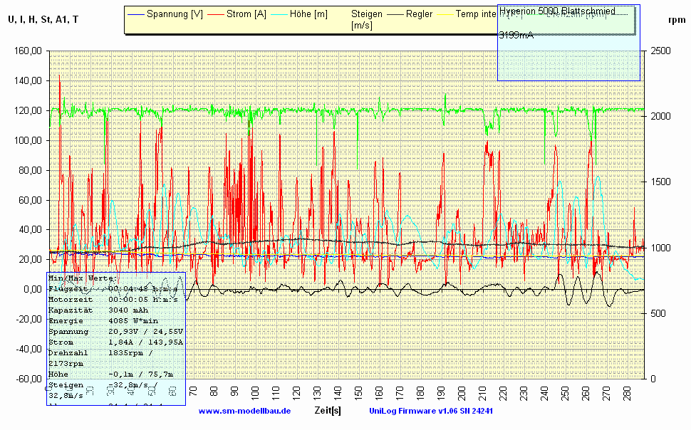

Ich habe heute erst Logs aufgenommen beim testen vom Blattschmied Ultra und Maniacs. Ich habe mit Gewalt versucht den Motor zu würgen was mir auch teilweise gelungen ist. Doch in den Bereichen von 90A, die bei dir massiv zusammen brechen, rührt sich hier wie du siehst praktisch nichts. Die Grünen Striche ohne Last sind Messfehler.

Am Bogen hatte ich die u.A. auch dabei. Allerdings bin ich da nicht großartig rumgezappelt. Meine Flugkünste sind noch sehr tagesabhängig... und bei einem "kleinen" Tatterich lasse ich es lieber ruhiger angehen.
Im Vergleich zu den Messungen nach 3 Zyklen von 134A hatte ich heute 144A... das wird auch deutlich umgesetzt.

jetzt die erst wirklich schlechte Nachricht...der zweite Log (der vom 21.3.09) ist vom 650l. Der vom 22.9.09 ist der Plettenberg.
Ich fliege mit einem 16-er Ritzel bei 85% Regleröffnung mit Original Align Blättern. Außerdem benutrze ich nach wie vor ein externes BEC.
Warum ich bei TicTocs nur 60A brauche kann ich Dir leider nicht sagen. Mag aber dran liegen, das es eher halbe Rainbows sind manchmal. Ich fliege die eher "großräumig".
Unterschied zu deinem Setup ist natürlich das fehlende Ac3x sowie der Motor selbst. Ich habe nicht den HE sondern lediglich den normalen 25/08.
Bin auf jeden Fall enttäuscht, hatte ich wirklich mehr von erwartet.
€dith: So wie dein Log, so hätt ichs auch erwartet !!! Klar ist bei 6s irgendwann mal Sense, aber von den nackig geloggten Zahlen ist der Heli nun schlechter als vorher...

85% Regler ist meines Erachtens schon mal zu viel. Da bleibt ja nichts mehr zum nachregeln. Ich hab grad nicht die technischen Daten da. Hat der He und der NICHT-HE die gleiche KV zahl? von der leistung geben die sich nicht viel. Der HE "soll" etwas kühler bleiben. Ich mag jetzt nicht nochmal alles durchlesen... fliegst du einen Jazz80%? Hast du deinen Regler auf die Funke eingelernt? -> ganz wichtig!
Probier doch mal ein 15er Ritzel bei um die 65-70%. Die Blätter machen auch einen ordentlichen Unterschied!!! Habe gerade Radix, Blattschmied und Maniacs getestet. Die Maniacs gefallen mir am besten - haben deutlich mehr Dampf wie Radix YB und sind nicht so empfindlich bei schlechtem Pitchmanagement wie Blattschmied... Align zu montieren würde mir im Traum nicht einfallen
Wir werden schon drauf kommen woran es liegt
so gehts ja gar nicht...
