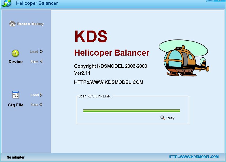

Ich habe vor den Lizenzproplemen noch nen Flymentor in HK gekauft.
Nun habe ich ein derbes Problem mit dem Anschluss an den USB-Port.
Der Adapter ist korrekt installiert- auf Com14.
Nur die Software zeigt immer, obwohl zuvor der Adapter eingesteckt ist, "no adaptor"- also erkennt das Teil den USB-Anschluss nicht.
Siehe Bild. Der FM scheint zu funzen- der Adapter auch- sonst wäre kein Com-Port zugewiesen... hat jemand ne Ahnung, woran das noch liegen könnte? Zumal, wenn ich den Adapter ganz raus lasse, kommt auch "no adaptor"...

hat der FM denn Strom? weil sonnst kann es sein das zwar die Schnittstelle (wird über den USB Versorgt) erkannt wird, aber wenn das Programm versucht mit dem µ-Controler (wird nicht über das USB versorgt) zu komunizieren keine antwort bekommt.

stell mal beim Gerätemanager die Com-Schnittstelle um. Die meisten Geräte können nur bis Com 8. Com14 dürfte für ihn unbekannt sein.
Das gleiche Problem hatte ich mit meinem HC auch. Da arbeite ich auch mit nem USB-Rs232 Konverter. Nach manuellem Umstellen auf Com4 klappte es.

hatte das gleiche problem, nachdem ich den bluetooth treiber deaktiviert habe ging alles.
also bei mir war dann nur noch der flymentor treiber aktiv und plötzlich klappte die verbindung.
ich hoffe, bei dir funktioniert es auch

Nachdem ich den Com-Port auf 2 gesetzt hatte klappte es! Liegt also an den zu hohen Portnummern... nen Hinweis im Handbuch wäre echt cool....
