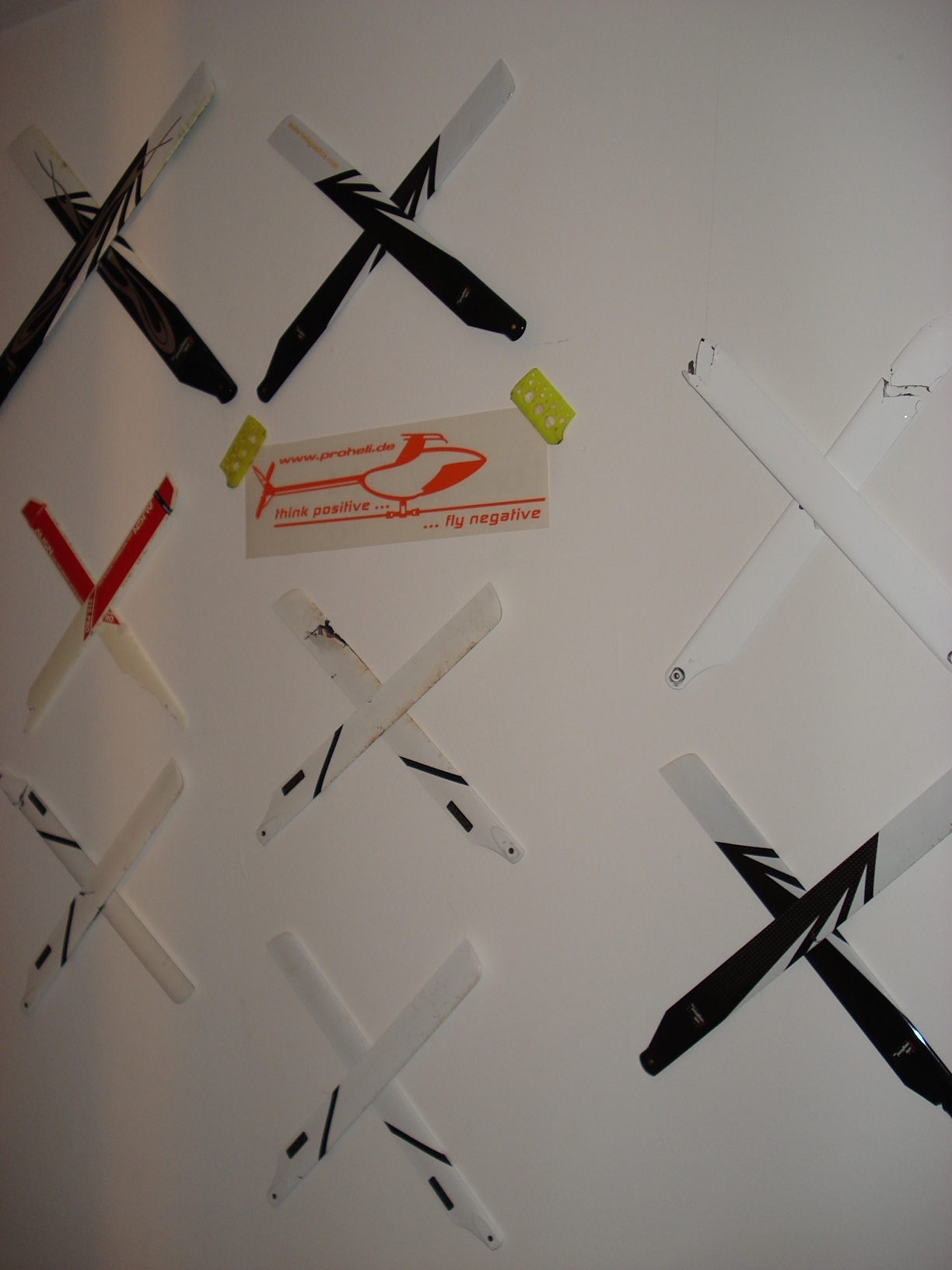

wall of fame
wall of fame

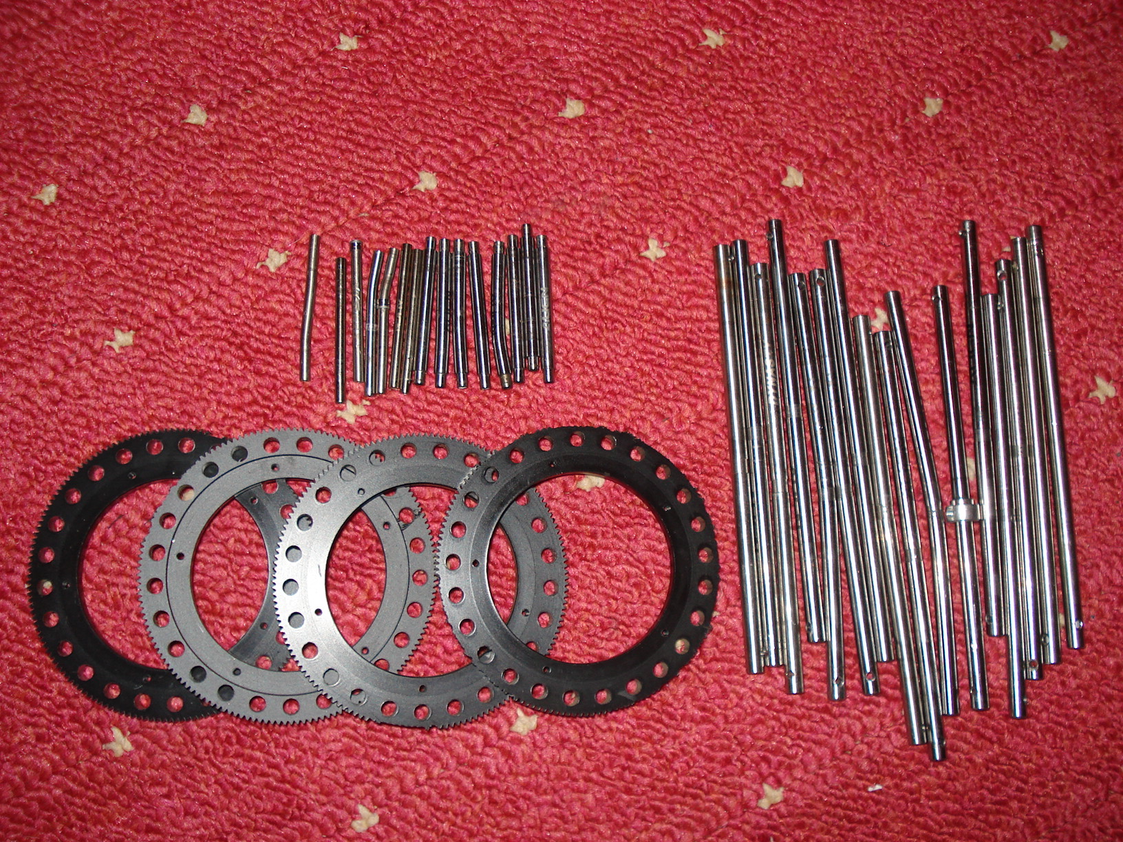

Bilanz aus 2008 und Anfang 09, der stattliche Rest liegt in meiner Crash-Tüte^^

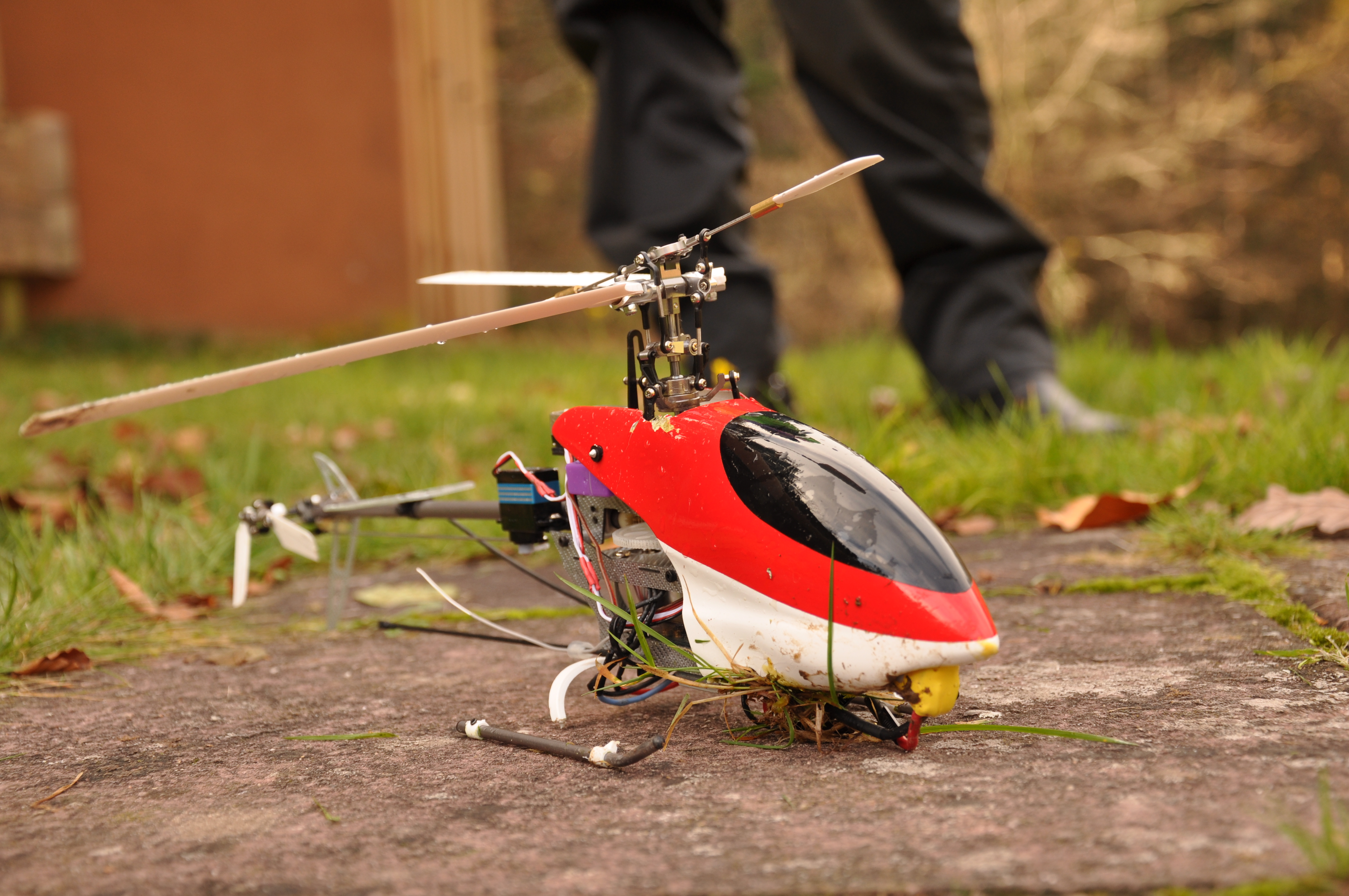

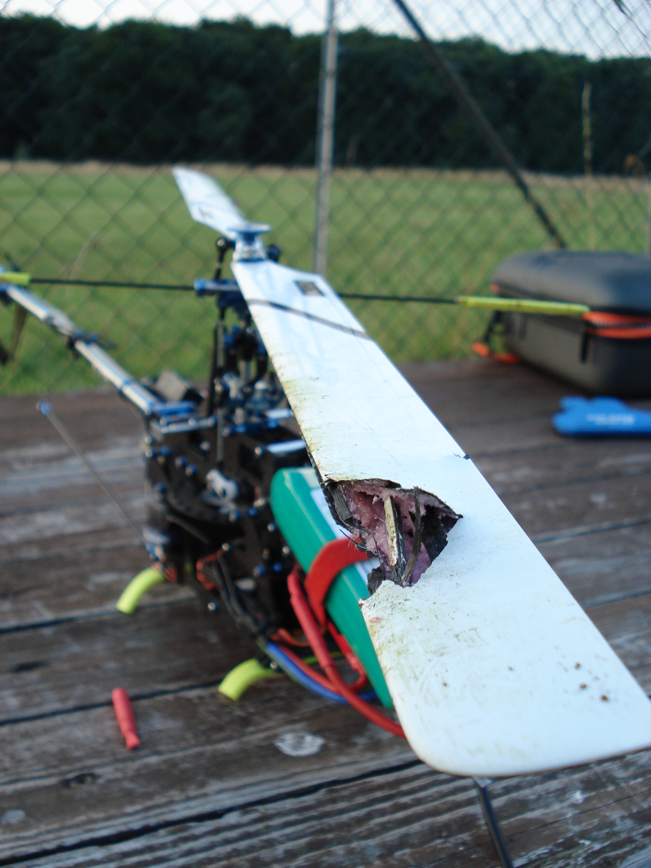

das war ein Stein beim tiefen Rückenschweben

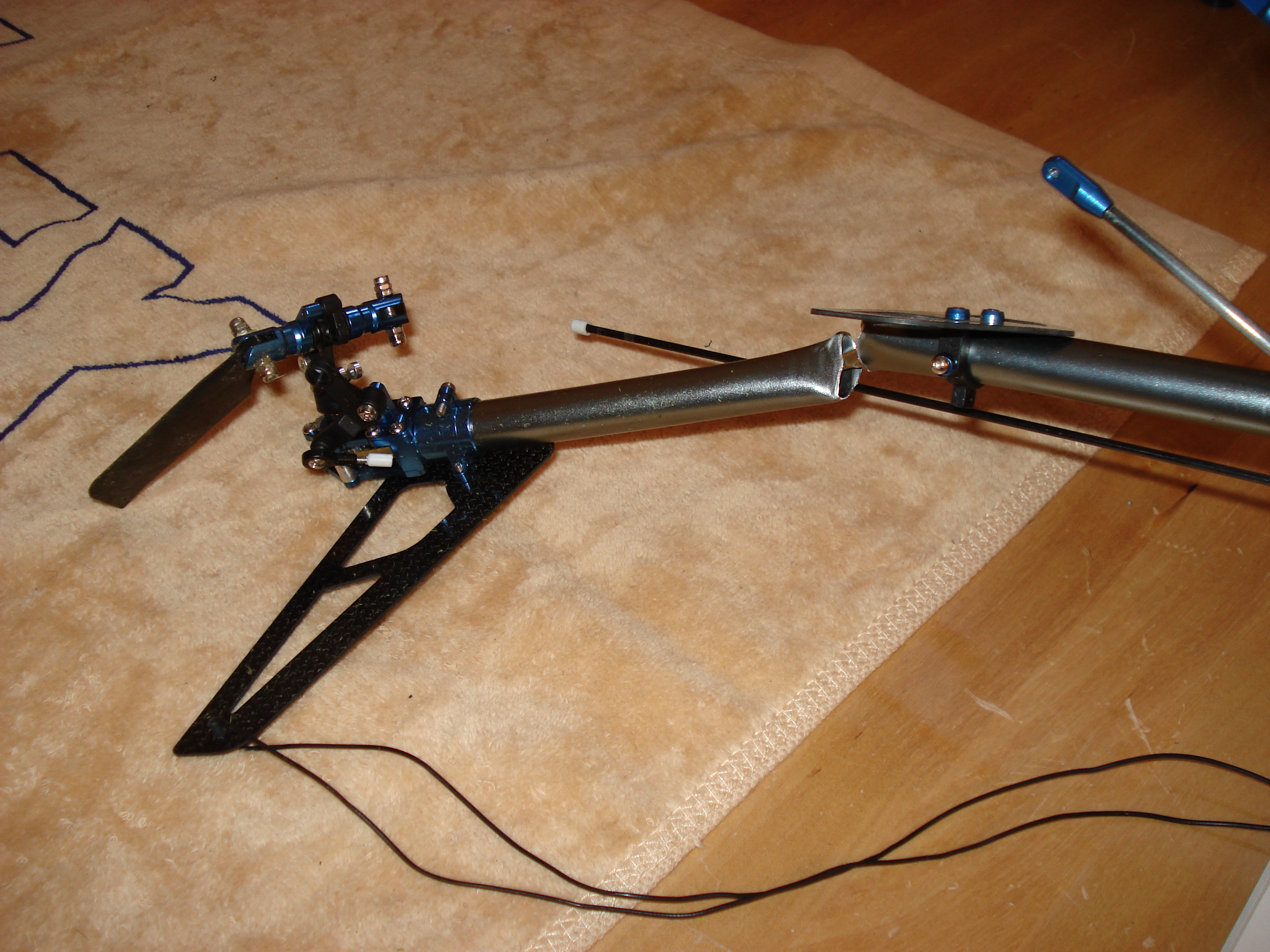

Riemen nicht (ganz) durch, aber Heckrohr!?

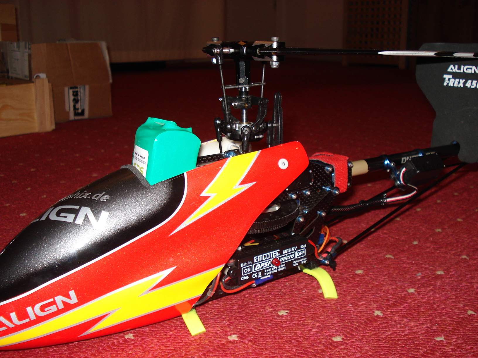

Tjo..
Trauriges Kapitel..

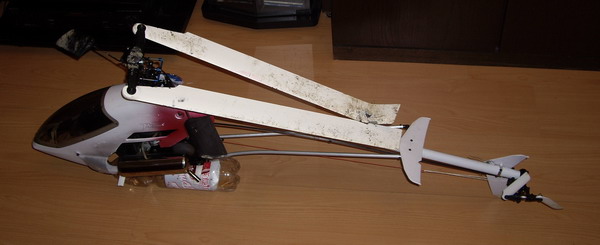

Hier kann er nur noch mit Cola-Prothese grade stehen..

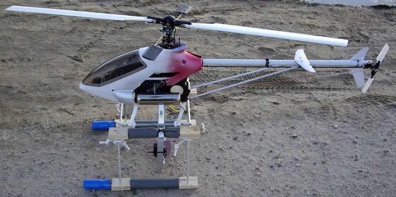

Und so sah er vorher aus..
IMGP6482 GPH Heli mit Cammount.JPG (156.33 KiB) 1348 mal betrachtet

Tja Blade bei deinem Hirobo fällt mir gleich ein Satz ein den ich neulich auf einer Seite gelesen habe *You know how to repair your heli and I know how to repair your mount. Put your mount in a box and ship it to me. I fix all my mounts for free*
:lol:

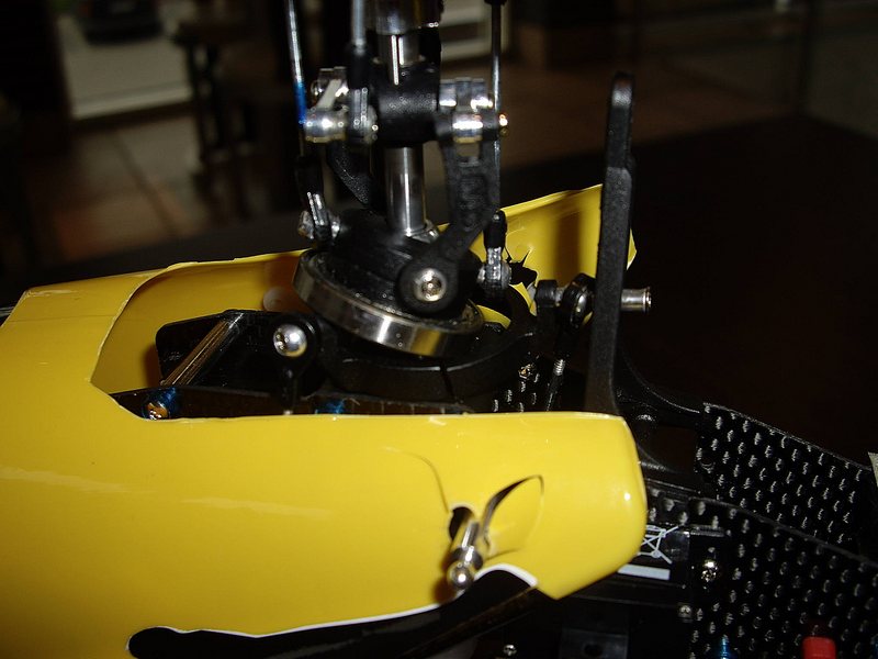

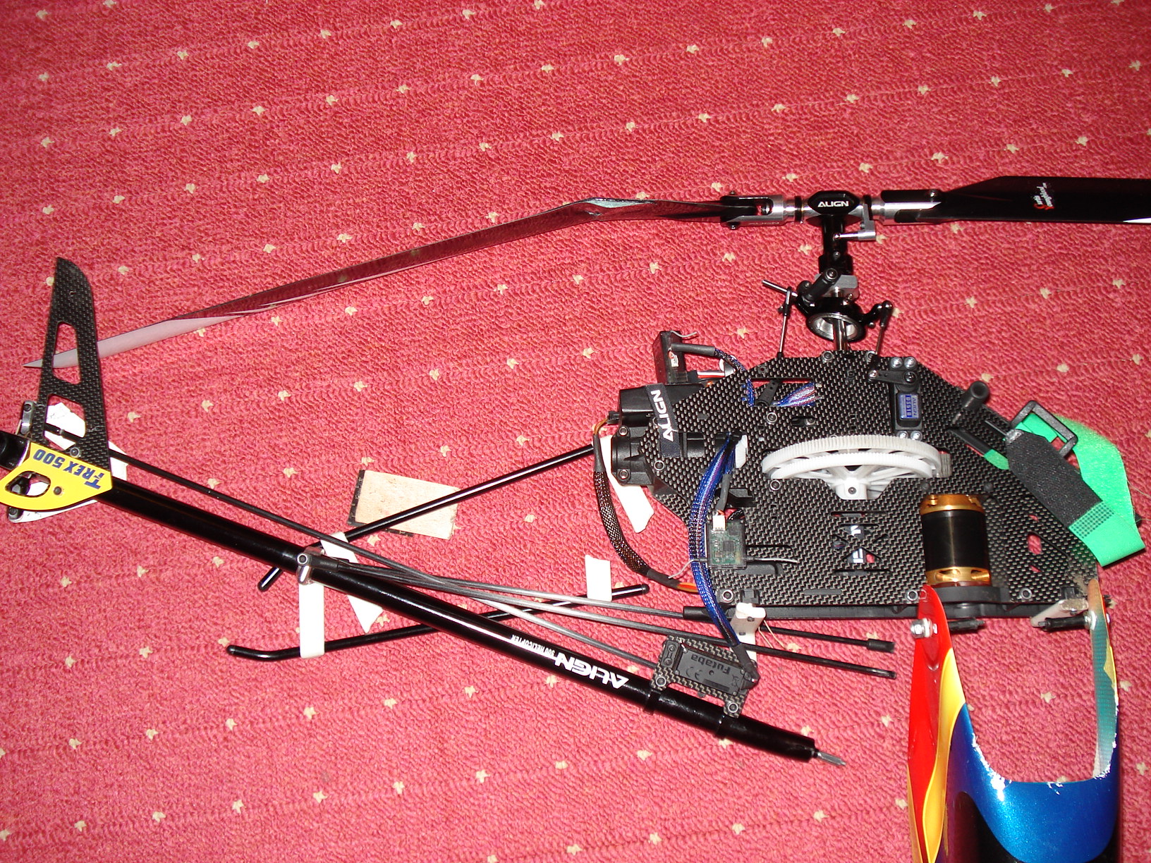

moin,
am montag, 5 flüge nach meinem letzten crash, hat sich mein 500er wieder verabschiedet (einfach so, mitten im flug mit voll neg. in den boden).
habe lange gerätselt was die ursache war...
was auf dem bild fehlt? richtig, die TS-Führung :mrgreen: Wie die sich verabschieden kann? Keine Ahnung, die Gewinde waren wohl nicht mehr das Beste denke ich mal und die Vibs haben die schrauben bzw. bolzen der Haubenbefestigung gelöst, die sind nämlich noch an der Haube dran. Der Mitnehmer muss auch vor dem Aufprall abgeflogen sein, denn die Bohrungen im Chassis sind unversehrt und der Heli mit der Haube zuerst in den Acker.
Ist leider schlimmer als es aussieht :? , aber jetzt weiß ich wenigstens das ich auf die Führung besonders aufpassen muss und halt gerade bei Plastikteilen beim kleinsten Defekt sofort austauschen muss, hatte die Bolzen mit Hochfestem Loctite eingeklebt, hat aber scheinbar nicht gehalten. Naja Glück im Unglück, d.er Heli hätt ja auch in mich fliegen können, fliege nämlich oft und gerne vor mir und auf mich zu.
