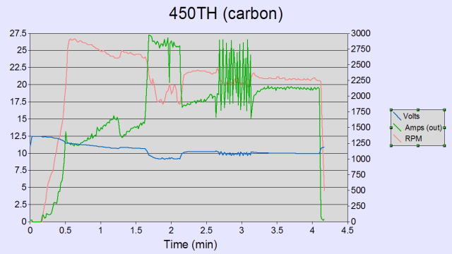

- 450thcarbon1.jpg (33.27 KiB) 452 mal betrachtet
hi crawler,
....ist ja heftig!:shock:
fast 1000rpm drehzahleinbruch!
fliegst du ohne gaskurve/regler oder sind das vollkommen ungeeeignete akkus??
ich hab durch meinen 450TH auch schon knapp 30 ampere gepumpt...ist kein problem und spricht für den motor.
zu deiner frage Crofter:
der motor ist voll OK,aber der regler könnte ruhig ein bisschen stärker sein.mit 25 bis 30 ampere liegst auf der sicheren seite.

Hallo Crawler

Crawler wollte damit zeigen, wieviel A der 450TH sich mitunter genehmigt
