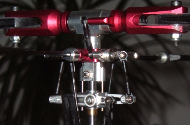

Bei der Einstellerei bin ich etwas anders vorgegangen, als in den Tuts und Vids vorgegeben. Ich habe alle Gestaenge entfernt und die Paddelebene und den Pitchkompensator ausgerichtet und in waage fixiert. Dann dort das Gestaenge angepasst. Durch die Taumelscheibenmitnehmer hab ich dann 2 Bezugspunkte um die TS sauber auszurichten. Zum Schluss dann die Blatthalter auf null Grad ausgerichtet. Hat super geklappt. Keine Vibs, sauber Blattlauf..
Beim jungfraeulichen Einstellen der Servowege stellte ich dann fest, dass ich den Pitchweg nur auf -+8Grad einstellen kann. Gehe ich hoeher, fahren die Servos bei vollpitch+Rollmax ans Limit. Hat mich schon n Getriebe gekostet..
Nun wollte ich mal fragen wieviel Pitch bei Euch so moeglich ist, ich denke das wird mehr sein....(!?) Erstmal habe ich mir geholfen, indem ich den Nullpunkt verschoben habe, sodass ich +2Grad in Nullstellung habe.

Justierter Rotorkopf
Habt ihr da ne Idee? Danke...

Hast du oben an den Blatthaltern die kurzen Kugelkopfpfannen drann, sieht man nicht richtig.
Hatte da auch die normalen dran und habe die wege nicht hinbekommen, bis ich in meinem Ersatzteillager
eine Tüte mit Pfannen gesehen habe wo auch kürzere drin waren, vieleicht liegts daran, die wege verändern sich ja dadurch
enorm.

Torheit hat geschrieben:Hast du oben an den Blatthaltern die kurzen Kugelkopfpfannen drann, sieht man nicht richtig.
enorm.
Wenn Du magst, kannst Du mir das bitte nochmal genauer erklaeren? Du meinst vom Blatthalter zur Paddleebene? Der Weg ist doch durch den Abstand vorgegeben!? Laeuft ja nicht asymetrisch.. oder verstehe ich was falsch... Ich hab extra die langen genommen, damit die Gewindestange komplett verschwindet, die brach mir immer gleich bei jedem mini-Unglueck durch oder war verbogen oder einfach Gewinde ausgerissen. So ists stabiler, gleiche Laenge und keinen Aerger mehr.

Torheit meint die Kugelkopfpfannen die vom Blatthalter kommen.
Es gibt ja beim MT einmal Kugelkopfpfannen, die sind länger und einmal welche die sind kürzer.
Hast Du auch die kurzen an den Blatthaltern?
Hier ein Bild wo mal es erkennen kann. Ganz links sind die kürzeren.
http://www.e-heli-shop.de/weissgrau/pro ... 55_b_0.JPG
Gruß Torben

#7 Re: MT: Pitch nur +-8Grad !?
Das macht aber keinen Unterschied. Die kurzen werden dort obnen benötigt, weil mit den langen das Gestänge zu lang wäre, um bei symetrischen Wegen Nullpitch vernünftig einzustellen. Schließlich sind die mit den kurzen Köpfen schon fast ganz zusammengeleiert.

Jo, zustimm.. Die Laenge ergibt sich ja automatisch aus Paddleebene in waage zu Blatthalter in Nullstellung.

Crizz hat geschrieben:Schließlich sind die mit den kurzen Köpfen schon fast ganz zusammengeleiert.
Deswegen war ja meine Frage ob die kurzen verbaut sind.
Sieht eher nach 1 x kurz 1x lang aus.
Die kurzen sind am ende stumpf die langen abgerundet.
Edit on
( kurz zu lang macht ca. 5mm aus ist ne menge bei dem kurzen Weg )
