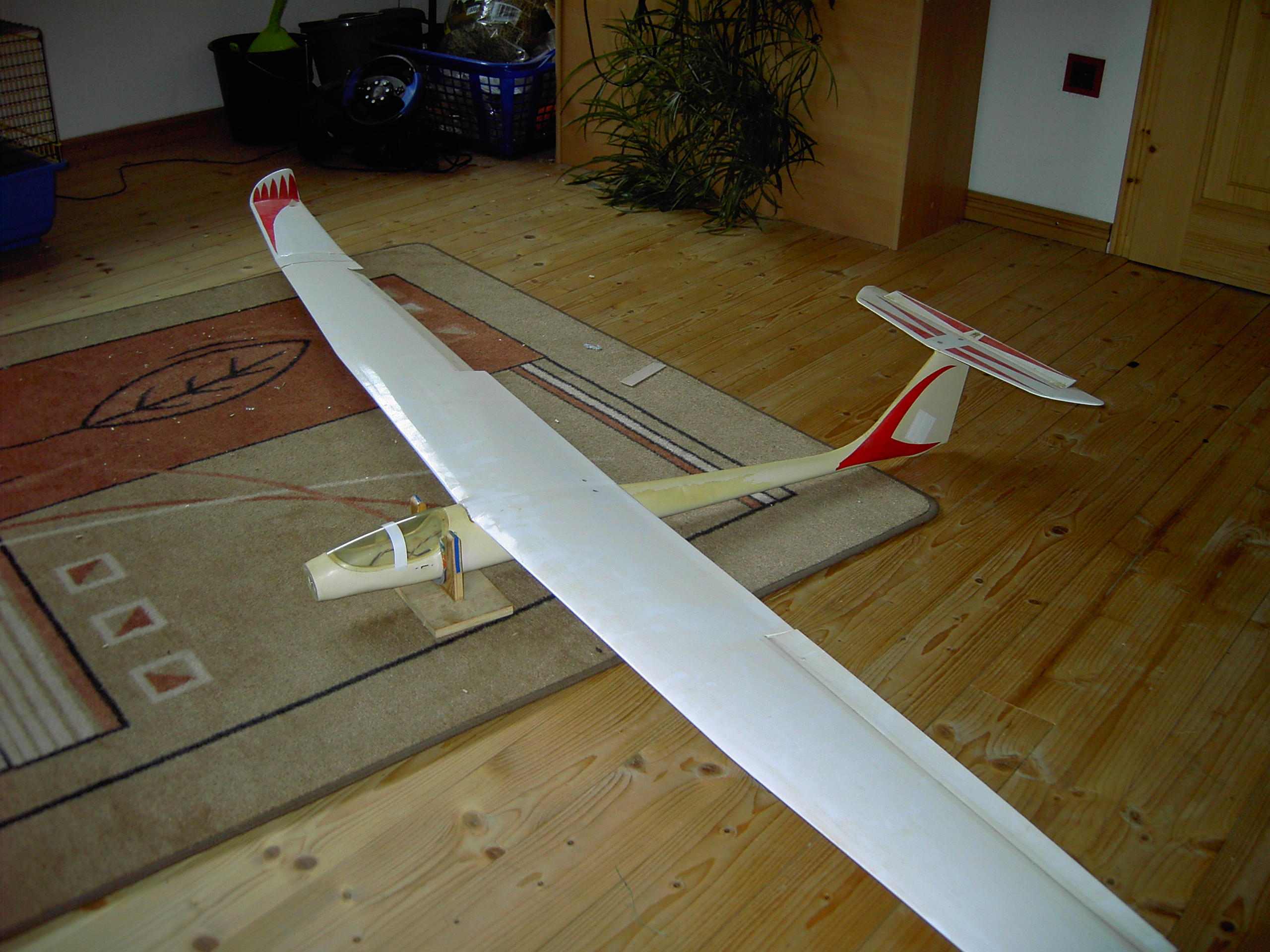

Mach am besten mal ein paar Bilder von markanten stellen , evtl kennt ja einer den Flieger! Aber als "Thermikersatz" rechen 3s Sicher.

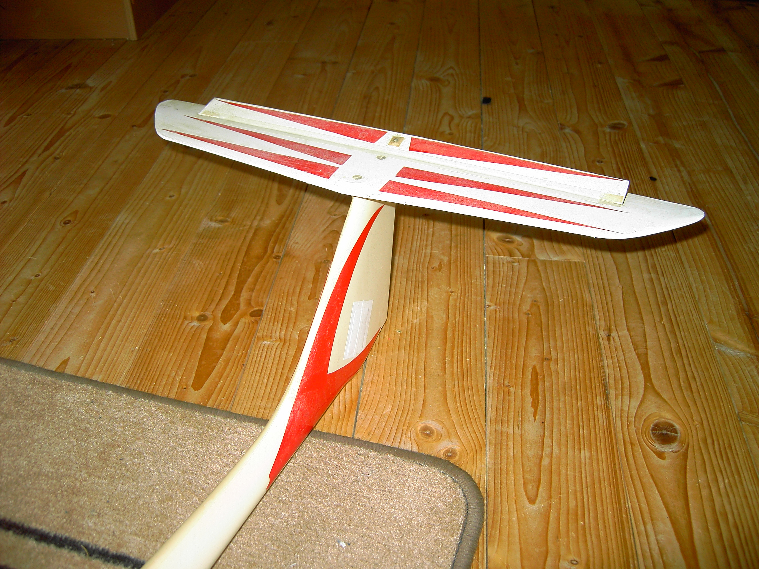

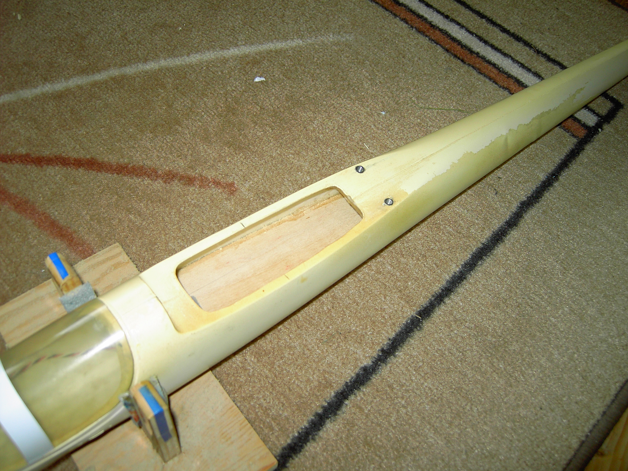

So , hier mal einige Bilder....
PS: Die Flügelenden sind nachträglich gemacht worden , ich weiss nicht wie die Tragfläche ursprünglich aussah ...

frankyfly
Beiträge: 12239
#8 Re: Motorisierung für 2,70m (Hotliner)
Beitrag von frankyfly »
Also ein Pylon ist das nicht, auch kein keiner Thermiksegler. etwas mehr Grundgeschwindigkeit wird er schon brauchen. eher eine Art Alroundsegler mit dem bei guten Bedingungen Termikflug möglich ist, mit dem man aber auch etwas Kunstflug machen kann ohne das es gleich in der Luft kracht.
Ich würde sagen die Flügel haben ursprünglich mal kurz hinter den Querrudern aufgehört (Evtl noch mit option auf kleine Winglets) und die Verlängerungen wurden nachträglich angeflickt um etwas stabilität durch die V-form und noch etwas Fläche zu gewinnen.
(wo ist das Seitenruder? oder war da garkeins vorgesehen? )
boOn
Beiträge: 361
Registriert: 20.07.2008 14:01:28
Wohnort: Olzheim
#9 Re: Motorisierung für 2,70m (Hotliner)
Beitrag von boOn »
Ja die Flügel haben mal hinter den qr aufgehört, und ja die winglets sollen mehr stabi reinbringen...
Seitenruder gibt es keins :P
