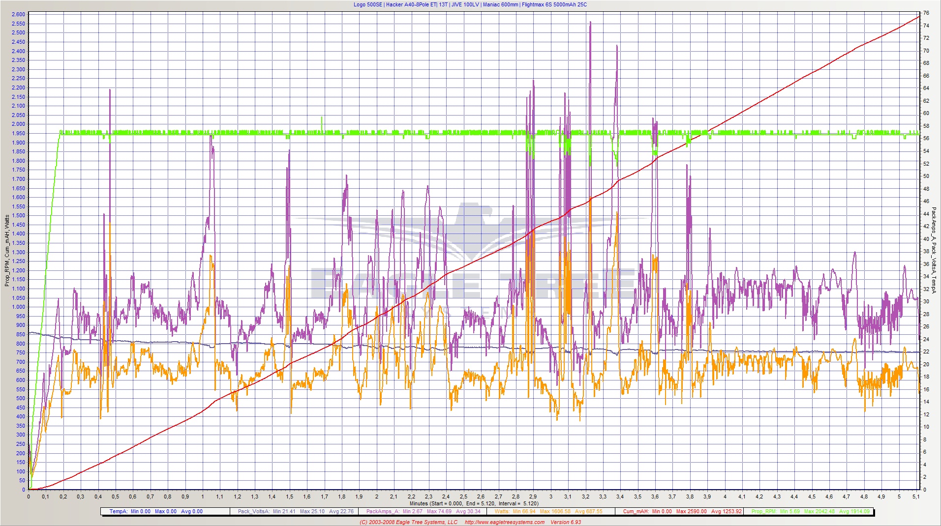

Timmey hat geschrieben:8S solltest beim Logo 500 SE nicht brauchen, die Peaks sind mit 600er Blättern aber schon sehr hoch (120A fliessen da locker mal).
Das kommt den Zippys wieder zu gute, da die Spitzen nicht annähernd an die Dauerbelastung kommen!
Flugzeit liegt rechnerisch bei ~7,5 Min. (1950upm) was meine Anforderung von 6 Min. übertrifft, mit 1800 womit er auch noch sehr gut fliegt geht dann die Flugzeit Richtung 9 Minuten!
Nach den ersten fünf Flügen kann ich nur sagen, der 500SE ist ein geiler Heli!!
Anbei noch ein Log vom letzten Flug!
Der Motor hat von oben in die Wicklung gemessen 37°C, der Jive sitzt durch die Öffnung in der Haube im Luftstrom und hatte daher nach dem Flug kalte 13°C
Abfluggewicht war 3,08kg!
