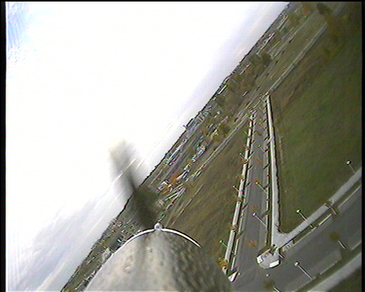

Danke erst mal für die Hilfe bei meinen Hausaufgabencalli hat geschrieben:VD allein: Video->Filters, dann ADD->Deinterlace. Hier Mode "Blend (best)" nehmen.
Um zu sehen ob Dein Problem wirklich ein Interlace Problem ist nimm doch mal den VLC Player, da kannst Du dann im Videostream schön die verschiedenen Deinterlacer ausprobieren.
VLC Player spielt ohne Bild weiter wenn ich deinterlace auswähle
VD sieht schon besser aus. Filter Blend Best hab ich nicht, nur blend fields. Interpolate using yadif algorithm sieht immer noch am besten aus, aber so richtig zufriden bin ich noch nicht. Blöd auch das der VD in englisch ist
Ich glaube auch mein Rechner ist für solche spielchen langsam zu altersschwach, kein Player spielt das Avi mit 720x480 1GB/min flüssig ab.

hey geht ja doch wenn man weis wie
Ein Stück unbearbeiteter Film geht gar nicht, 6 Sekunden 180MB, dafür ist meine Leitung leider etwas zu dünn...
- FPV Bild 1.jpg (270.11 KiB) 231 mal betrachtet

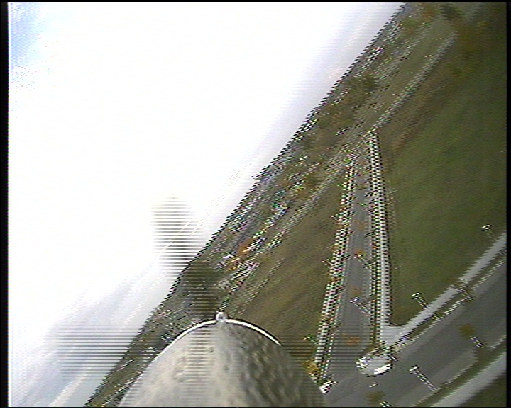

das ganze noch mal mit Filter, sieht schon deutlich freundlicher aus...
- FPV Bild 2.jpg (251.15 KiB) 231 mal betrachtet

EDIT: Wenn Du nicht so einen alten VD wie ich benutzt kannst (lies: solltest) Du gleich das "interpolate using bob algorithm" benutzen. Das ist eh besser als was ich unten vorschlug
------------------ Ab hier nur historisches Interesse ------------
http://neuron2.net/smart/smart.html
Den mal probieren... Ist noch nen tacken besser! Aus dem Zip smart.vdf in das plugins Verzeichnis von VD kopieren. Dann VD neu starten.
Einstellungen: "Frame and Filed differecing" und "Edge-directed interpolate"
Carsten

@Basti: Ich habe da oben Mist geschrieben, das Blend verfahren war mal vor langer Zeit "best", siehe meinen Editierten Beitrag.
