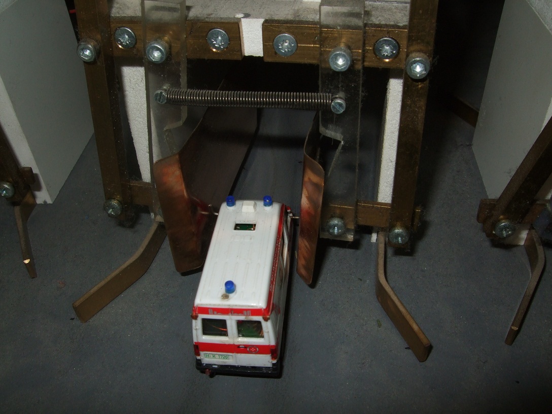

#7 Re: Akku laden über Schleifkontakt?
Beitrag von Danis-Dino »
soeine umsetzung habe ich bei galileo im miniaturwunderland hamburg gesehen, die autos fahren zur ladestadtion wenn ihr akku ne bestimmte voltzahl hat
vielleicht suchst du mal danach :idea:

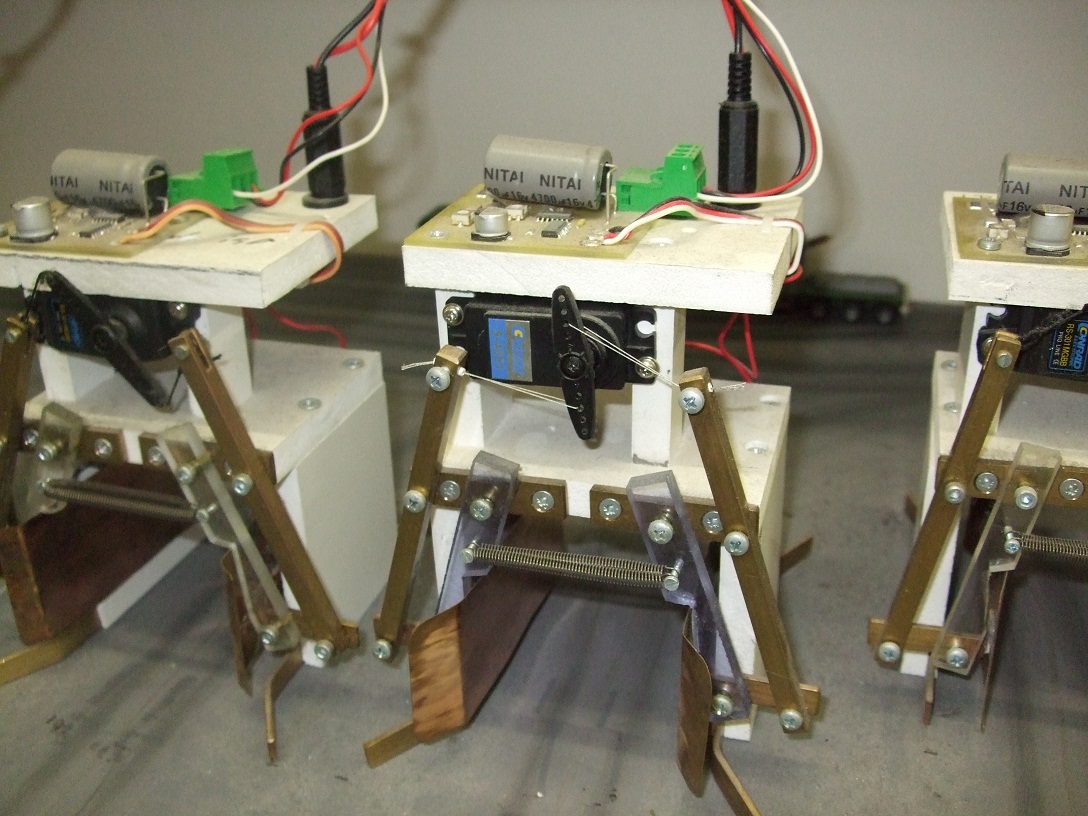

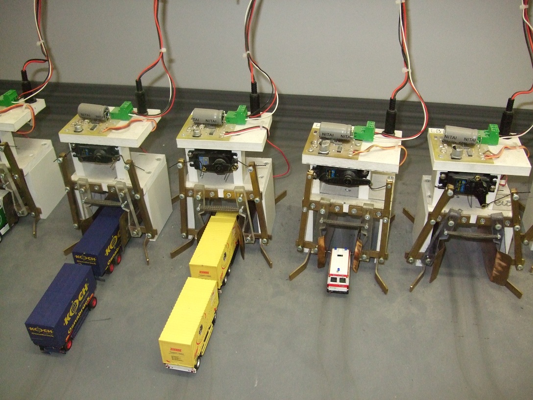

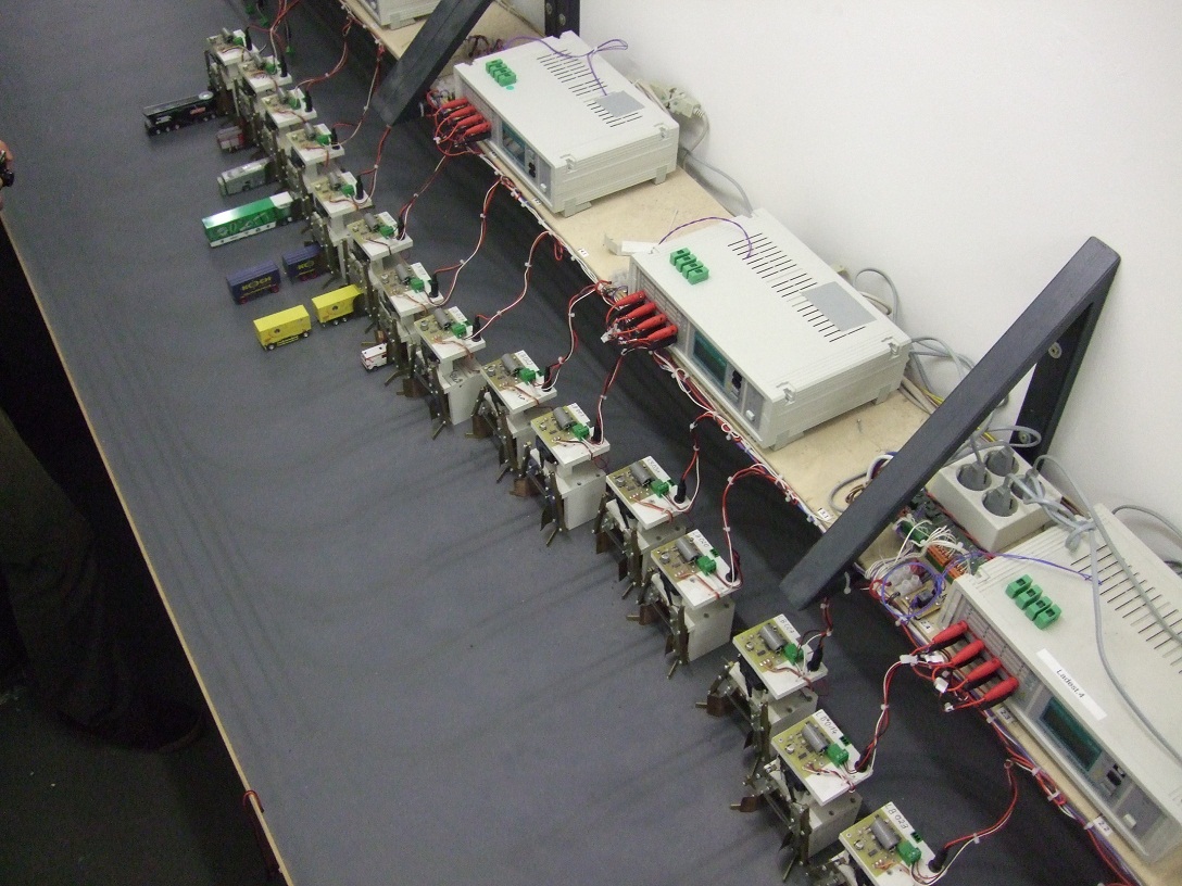

#8 Re: Akku laden über Schleifkontakt?
Beitrag von Tueftler »
also in klein hab ich das schon gesehen :oops:
Die Fotos hab ich in HH im Miniatur Wunderland gemacht ;) *zu Dani schiel* :P

#10 Re: Akku laden über Schleifkontakt?
Beitrag von Fleischwolf »
Jungs (und Mädel), Ihr seid der Hammer!
Mit so vielen guten Ideen hatte ich nicht gerechnet und die Bilder setzen dem ganzen noch die Krone auf. Vielen Dank!
Ich bin mit den Kontakten dank dieser Hilfe ein großes Stück weitergekommen und denke nun an zwei Kontakte aus Federstahl, die am Roboter waagerecht links und rechts zu den Seiten abstehen (so ähnlich wie oben am Autoscooter – nur eben zu den Seiten). Die Gegenstücke vom Ladegerät werden in eine Brücke / Tunnel integriert in den der Roboter über eine Art Führungstrichter einfahren kann. Sollte der Kontakt nicht ausrechend zuverlässig sein, kann der Anpressdruck über Servos gesteigert werden. Der Ladevorgang wird erst gestartet, wenn der Kontakt hergestellt wurde, so daß der Strom beim Einfahren noch nicht anliegt.
