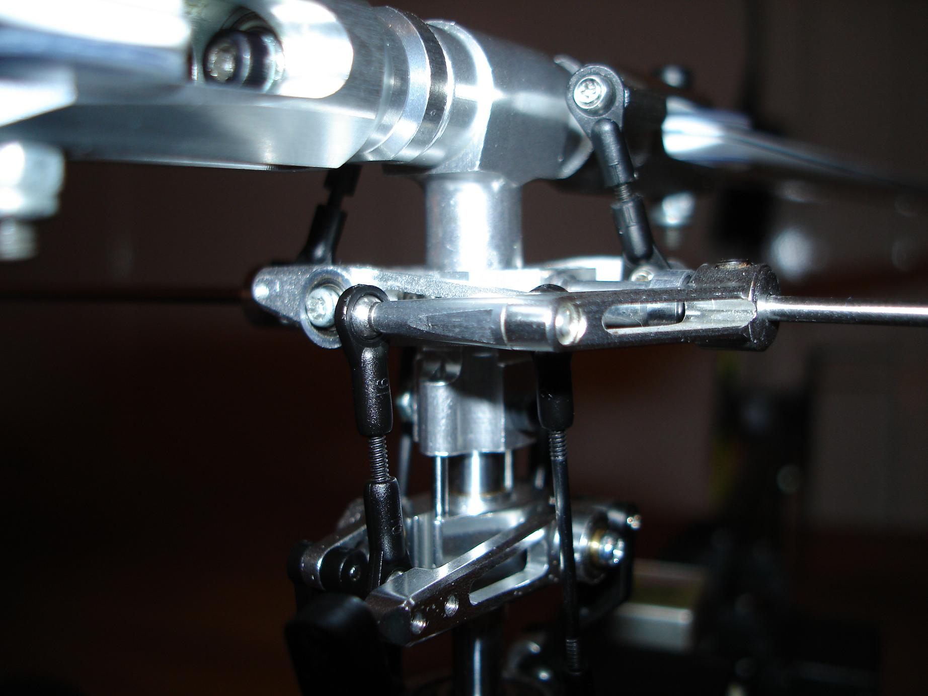

Anbei noch ein zwei Bilder von meinem Kopf.
Gestänge sind von den Maßen her ziemlich nach Anleteitung gebaut, allerding stehen so die Mischerhebel nicht exakt horizontal. Auf dem Foto kann man das hoffentlich erkennen. Das kann aber nicht das Problem sein oder? Wird ja eigentlich dadurch kompensiert, dass es auf beiden Seiten gleich ist.

Was ist mit den Mischerhebeln, passt das so?

Kann jmd. noch was zu meinen Mischerhebeln sagen, bzw. ob das so ok ist wie die stehn?
