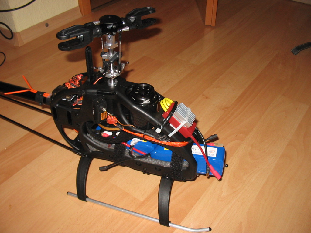

So,
Kabel verlegt und Schwerpunkt ausgewogen...
Jetzt nurnoch die Blätter drauf und Frau Stabi proggen.
lg Matthias
lg Matthias

#168 Re: Logo 600 3D V-Stabi Kauf steht an
Sieht doch gut aus !
Willst Du die Akkus noch einschrumpfen ? Die sehen so... lose aus !

#169 Re: Logo 600 3D V-Stabi Kauf steht an
Ne, die Akkus bleiben so
Vor dem Fliegen werde ich die auch mit 4x Klettband befestigen...
Die Akkus bleiben so, da ich sie auch in einer Bo 105 V-Blatt V-Stabi mit 1 ,6m Rotorkreis einsetzten will die ich mir momentan baue
lg Matthias
lg Matthias
