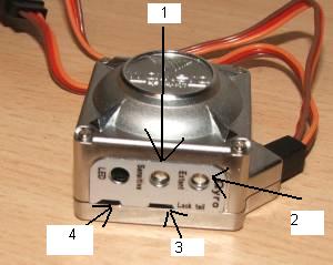

Kennt jemand den Kreisel
#1 Kennt jemand den Kreisel
Kennt jemand den Kreisel und hat eine Anleitung oder weis wo diese zu bekommen ist?
MfG Toni
MfG Toni
- gyro.JPG (11.38 KiB) 2502 mal betrachtet
David
Ist das der "WK-001 Gyro mit Tail-Lock Funktion"?
http://www.rc-expertshop.de/d_WK_001_WK ... ion855.php
Der scheint zur DragonFly Richtung zu gehören ...
eine Anleitung speziell für den Gyro finde ich nicht.
Wenn du aber irgendeine DragonFly Anleitung findest,
bin ich sicher das darin was hilfreiches zu finden ist.
(So wie z.B. hier, aber da bekommt man es wohl nur mit
Kundennummer: http://www.rc-expertshop.de/downloads_l ... tungen.php)
So ähnlich ist es oft bei den mini Helis mit dessen Gyros.

Danke an alle habe jetzt rausgefunden wo der Gyro wie eingestellt wird.
Also 1= Sensitive ist Wirkungsgrad einstellen.
2= Extent ist Servowegbegrenzung einstellen.
3= Lock Tail Schalter ist HH Modus an - aus.
4= der linke Schalter daneben Gyro wirkung umstellen.
Gruß Toni
Gruß Toni

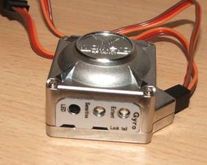

- gyro.JPG (13.72 KiB) 487 mal betrachtet
So sollte es eigentlich laut anleitung sein, bei mir wars aber nicht so.
Bei dir????
Das gehäuse ist eine Kopie von einem JR-Gyro. Blos das innenleben hat nix damit zu tun.
Aber... Versuch macht kluch... Nur bei den Kosten, sei auf jeden fall vorsichtig...
Bei dir????
