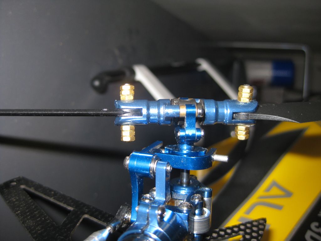

maxx-modellbau hat geschrieben:Hallo,
was sind den PMG´s? Ist das schlimm wenn man das nicht weiß :lol:
das sind PMG's (Propellermomentgewichte)

Ahh,
und diese PMG´s haben welchen Zweck?

Entferne die Hauptrotor Blätter und hänge das Heckgestänge am Servo aus.
Du kannst jetzt sozusagen mit der Hand den Heckrotor steuern. Wirf den Motor an.
Achtung Heli dreht sich weg gut festhalten!
Wenn Du jetzt Gas gibst wird natürlich der Heckrotor angetrieben,
jetzt kannst Du am Gestänge prüfen wie hoch die Last ist.
Du must dabei natürlich soviel Drehzahl erreichen wie im Flug.
Wahrscheinlich wirst Du überrascht sein mit welcher Kraft Du den Heckrotor bewegen musst.
Mindern kannst Du diese Kraft durch Propellermomentgewichte.

Der Reiner hat ja eigentlich schon alles über PMGs geschrieben. Wichtig dabei ist, dass PMGs unbedingt an den Heli angepasst werden müssen. Einfach nachbauen, kann sogar den gegenteiligen Effekt haben. Hier hatte ich mal einiges über meine Vorgehensweise und die Wirkung von PMGs geschrieben.
