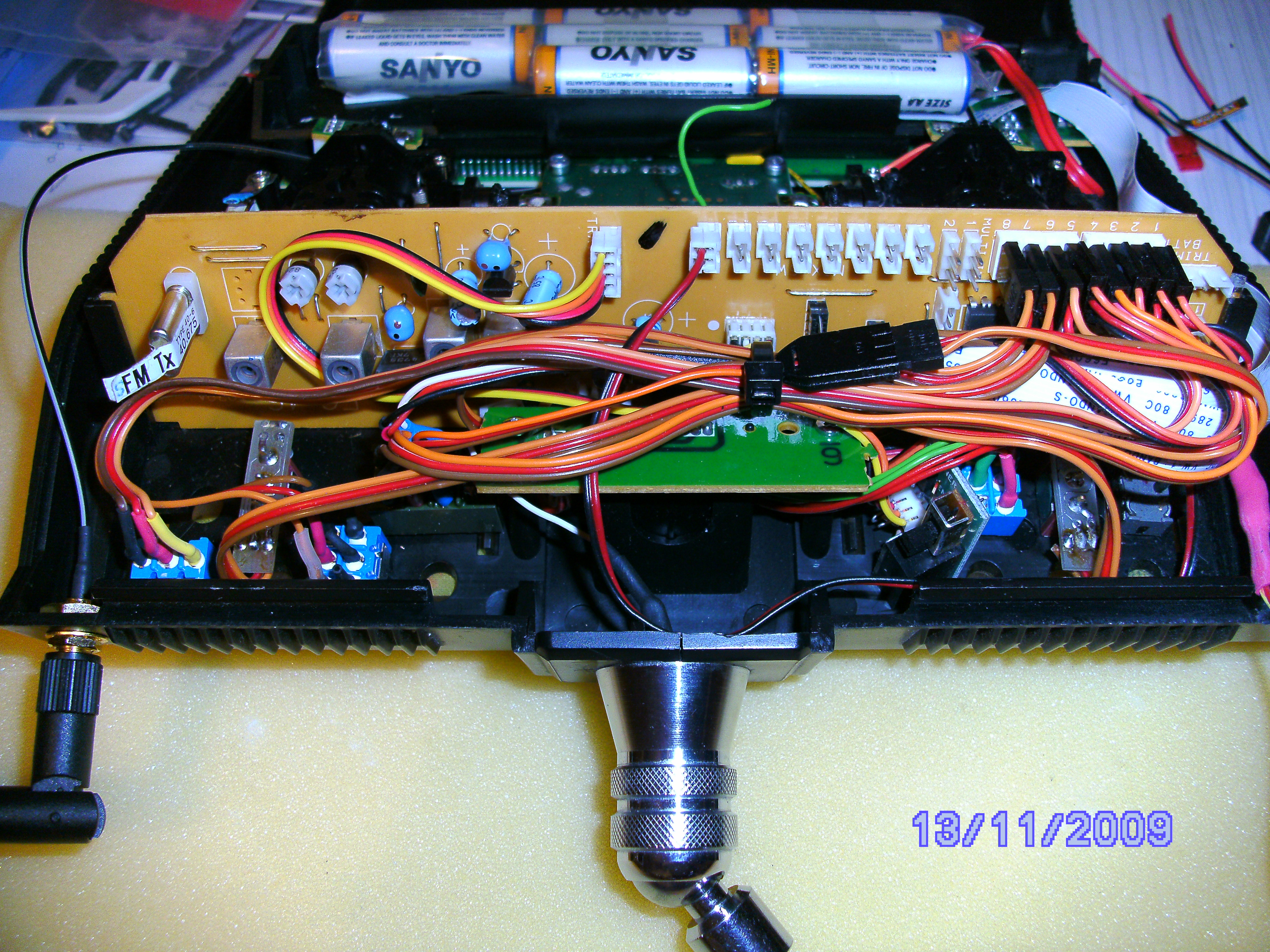

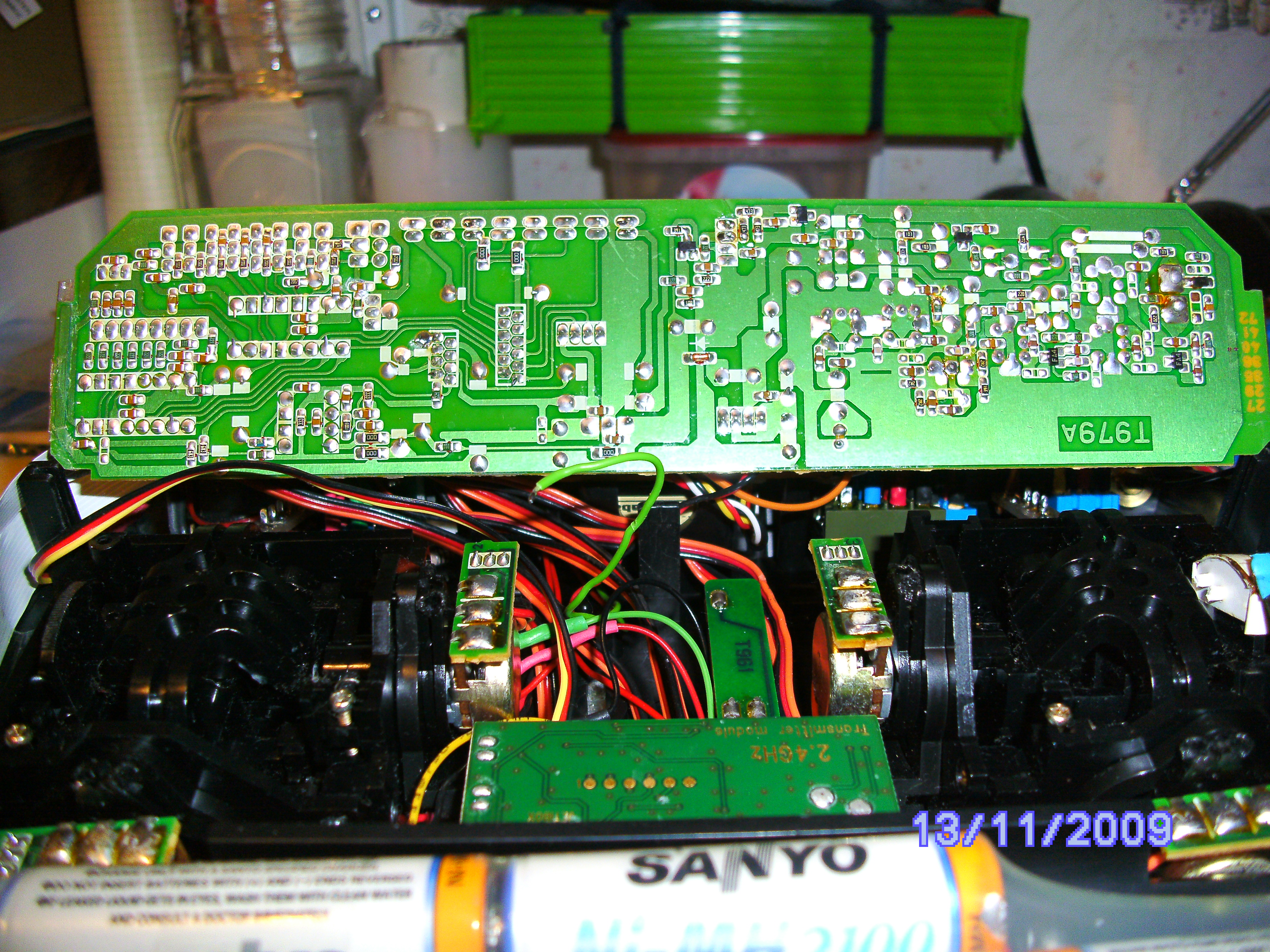

Bitte ich kann es nicht finden .
Weiss jemand wo ist oder wo kann ich PPM Signal anzapfen?
Danke für Infos.
Suche nach PPM Signal bei FC-16 Futaba
#1 Suche nach PPM Signal bei FC-16 Futaba
- Bestückungseite
- FC-16 Platine Rückseite PPM Signal 007.jpg (4.82 MiB) 445 mal betrachtet
- Das ist die Lötseite
- FC-16 Platine Rückseite PPM Signal 006.jpg (4.6 MiB) 444 mal betrachtet
Gruß Pavel

#3 Re: Suche nach PPM Signal bei FC-16 Futaba
Hi Micha,
Danke für die Infos aber das hilft mir nicht weiter .
Es kommt Jeti Duplex TU Modul rein und hier muss ich der PPM Signal abzapfen .
Hab ich zwei stellen gefunden aber der Modus gibt mit ein Signal _ _ _ tiefe Töne (Kein PPM Signal gefunden) und außerdem geht das Display nicht .
Ich vermute das ich nicht die richtige stelle angezapft habe.
Gruß Pavel

#4 Re: Suche nach PPM Signal bei FC-16 Futaba
das Lehrer/Schüler Signal ist ja auch das PPM Signal.
In deiner Funke ist ja schon ein L/S Modul eingebaut.
An der "Trainer" Steckleiste auf der Platine solltest du also ein PPM Signal finden.
http://users.belgacom.net/TX2TX/tx2tx/image/fig4-04.gif
Anschluss wie in dem Bild unter "a) as slave only" sollte das richtige Signal bereitstellen.
Gruß,
Marco
Gruß,
Marco
#5 Re: Suche nach PPM Signal bei FC-16 Futaba
Danke ,hab ich gefunden
Gruß Pavel
