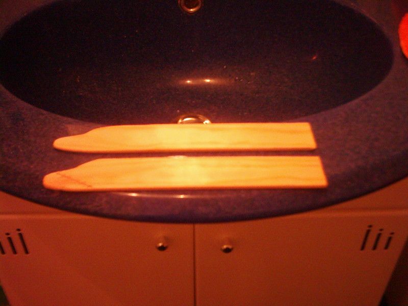

Habe heute angefangen mir aus Kiefernholz Rotorblätter für meinen Ecov1 zu basteln, nur komme nicht so recht weiter ... Bilder siehe Anhang :-) wie muss ich jetzt weiter vorgehen ? müssen die unbeedingt so eine form haben oben wie in folgenden link ? http://mitglied.lycos.de/hestoeck/planes_quirlsson.html oder geht es auch so ... opder gibt es andere anleitungen die ausführlicher sind , vielleicht um generell so blätter selber zu bauen eventuell anderes holz oder so ?

sau leicht ;-) im ernst, also vom reinen testen, also in der einen hand orginal in der andern so ein ....ein wenig schwerer aber trotzdem federleicht da es ja kiefernholz ist und bearbeitet werden sie ja auch noch, da geht auch noch gewicht weg, also ich denke im endeffekt nicht schwerer als die orginal blätter ;-) also was meint ihr nun mit dem bearbeiten ?

Ich denke mal ohne Profil wird es nicht gehen. da kommste nicht drum rum...
Mir wäre es viel zuviel arbeit... 12 Euro für spitzen Caliber M24 Blätter investiere ich gerne. Aber viel Spass noch beim schleifen :)

jo hehe ;-) aber gibt es für das profil spezielle maße ? oder kann ich ein profil frei erstellen, also in der mitte auf jedenfall höher wie an den außenkannten ?

Wenn ich es bauen würde dann so wie im Link beschrieben, hätte keine Lust ewig rum zu feilen und dann Fliegen die Blätter sch...

im oben angegebenen Link beschreibt Henning (Azug): Das Profil ist halbsymmetrisch mit ebener Unterseite, ca. 3,5mm Dicke und ähnelt grob einem Clark-Y.
Da ist doch alles gesagt und der Nachbau funktioniert sehr gut.

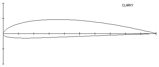

was ist ein "Clark-Y" ?
Grüsse Chris
Beiträge: 63971
chriskathi hat geschrieben:was ist ein "Clark-Y" ?
Das ist eine Profilform.

hier ein ClarkY. Je nach Verhältnis Profiltiefe zu Höhe (in %) hast dann ein ClarkY-10,15 usw.
Bild einfach mit Photoschop o.ä. auf gewünschtes verhältnis strecken.
