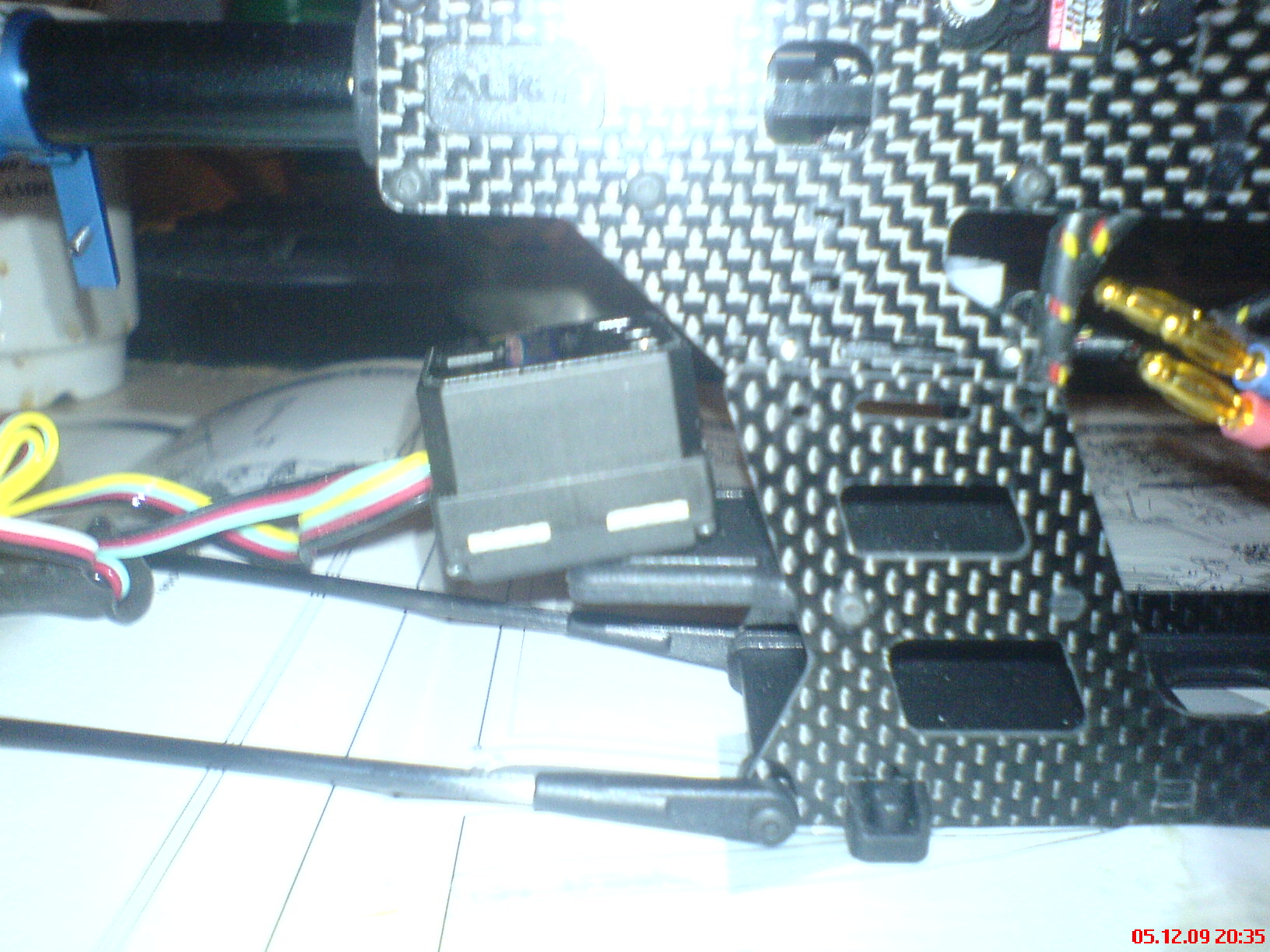

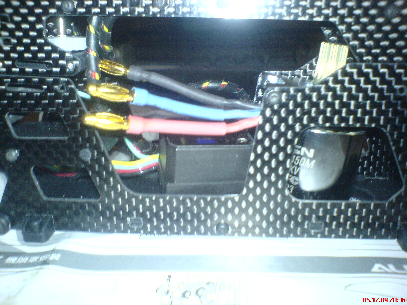

..hi
ich habe das problem das ich den 401 nicht in den 450Sport an ensprechender stelle einbauen kann..er ist zu GROSS.. :cry:
er würde allendings direkt unter dem hauptzahnrad platz haben.
Ich habe allerdings etwas bedenken, weil er ca.1cm vom motor entfert sitzen würde. :roll:
...hat jemand erfahrung mit einer solche gyroposition.. :?:
ansonsten muss ich wohl doch die gyroplattform um ca 2cm verlängern... :?
stebo

Mit nem reinen Gyro nicht, aber ich bin beim MT schon ein GU-365 unter der HRW geflogen, hatte da besser gefunzt als auf der Heckrohraufnahme. Beim v7 hatte ich grad die Positionen getauscht, bedingt durch die Montageplatte war der Empfänger dort besser aufgehoben als das VStabi. Im Allgemeinen solltest du bei vibratiosnfreiem Heli dort keine Probleme haben. Beim 250er hab ich den Gyro seitlich am Frame sitzen, und da die Komponenten da eh wie ein Knäuel zusammenliegen müßten Motor und Regler schon eher querhauen. Mit ner 2G4 sehe ich da keine wirklichen Probleme. Aber Versuch macht kluch - give it a try ;)

Kreiselplatte weglassen ist keine Option?
lg michl
#8 Re: Positions Problem 450Sport+401..
Upside-Down-Montage wäre auch ne Alternative.

wie siehts aus mit unten drunter?
Da haste dann Platz, aber wohl eher ungeeignet wegen Gefahr beim Absturz und sieht vtl. auch nicht so doll aus. :wink:

kreiselplatte weglassen..würde gehen, aber dann hat mein Jeti-Empfänger keinen platz...
und up-sidedown..hat er genausoviel kontakt...wie auf der Gyroplattform.. :roll:

Der 401er ist zu Breit für die Gyroplatte und würde an den Seitenteilen anstoßen? Gleiches Problem hatte ich beim Hurri 550. Ich habe 2 Lagen Pads genommen. Der Gyro sitz höher und passt. Dämpfungsproblem hatte ich keine... war perfekt.
Unter dem HZR würde ich nicht montieren wegen dem fehlenden Drehwinkel.
