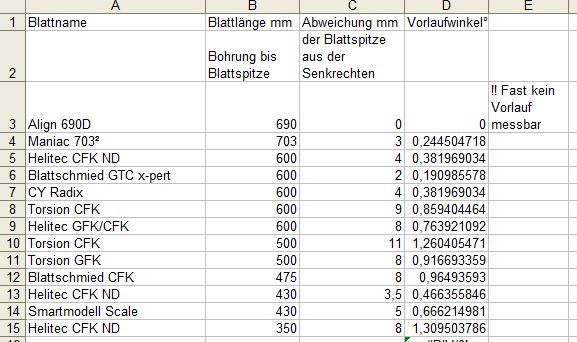

Hab ich das irgendwie überlesen, oder wie messt ihr den Vorlauf konkret? Eine Gradangabe wäre für mich eindeutig nachzuvollziehen, die "Millimeter" sagen mir irgendwie nichts :oops:

Bei ner Millimeter Angabe ist aber nachher wieder unklar wer wo was gemessen hat. Eine Gradangabe ist absolut eindeutig! Die kann man ja analog zu seiner eigenen Messung über den x-Versatz berechnen.

Beitrag von Basti »
trailblazer hat geschrieben:SAB red devil Blätter
Messen, angeben und dann beschweren ;)
Lasst uns die Tabelle hier füllen die gibt dann auch Gradzahlen aus. Ne grade Türkante reicht zum messen :roll:
besser so?

Hab heute die Align 690D bekommen, Liste aktualisiert.. Die haben echt kaum Vorlauf :shock:
