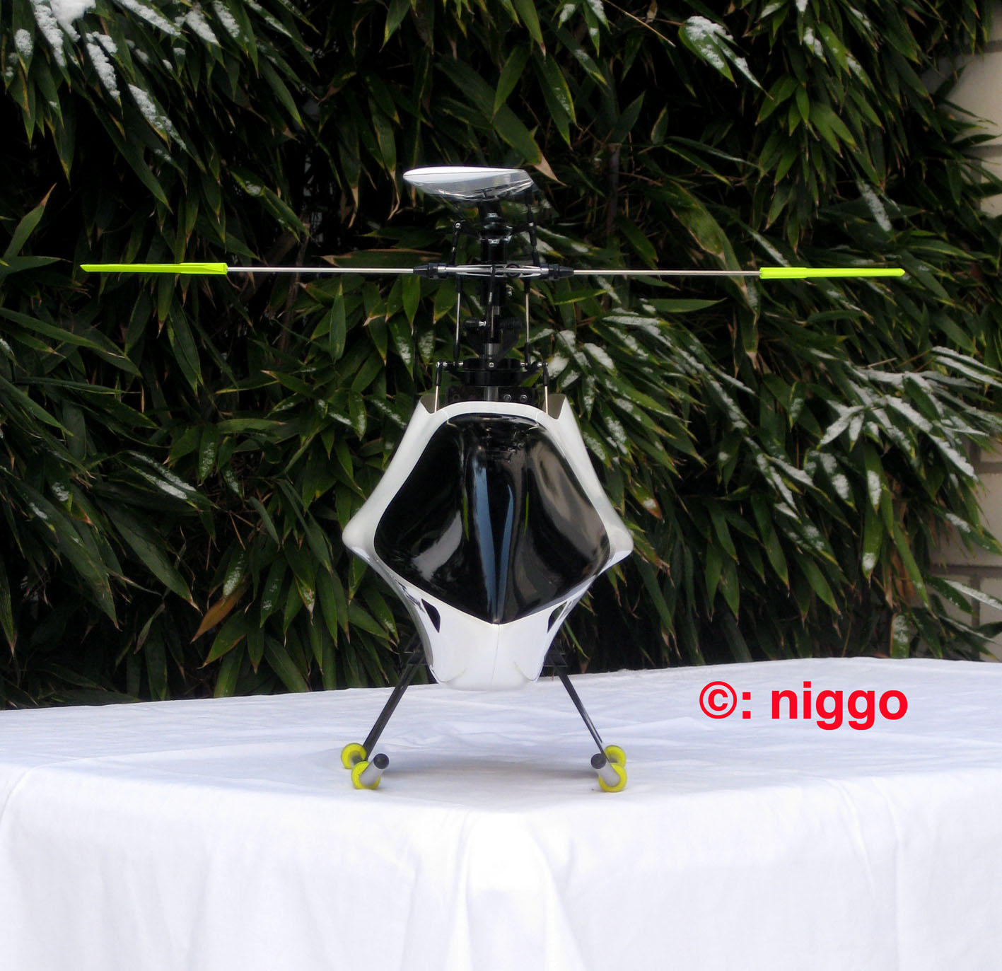

So, der Umbau auf den T-Rex 600 MP ist soweit fertig. Der Jungfernflug steht noch aus. Hier schon mal das Set-Up und die ersten Fotos:
Niggo´s "D-TOWN 022B"
Abfluggewicht: ca. 3,8 kg (inkl. Akkus, Verkabelung etc.)
Rotorkopf und Getriebe: T-Rex 600 ESP
Heckrotor: Align Alu-Upgrade
Chassis: Microhelis.de
Leitwerke: RC-Motion
Motor: Scorpion HK-4025-890KV
Motor-Ritzel: 12Z
ESC: Kontronik Jive 80+ HV (mit Passiv-Kühlkörper)
Akkus: 2 x Hyperion G3 CX 4000 mAh 5S = 10S (in Schrumpfschlauch konfektioniert)
Hauptrotorblätter: Radix 600SB
Heckrotorblätter: Radix
Paddel: KBDD
TS-Servos: 3 x JR DS8717 (Direktanlenkung @ 6V)
Gyro: Spartan DS760
Heckservo: JR DS8900G (@ 6V)
Heckanlenkung: Karbon mit K&S-Führung
Haube: Henseleit MP (Tamiya Color und eigene Logos)
Haubenhalterungen: RC-Booya und T-Rex 700
Kufengummis: Quick-UK
Empfänger: Spektrum AR9000 mit 1 x SPM9545

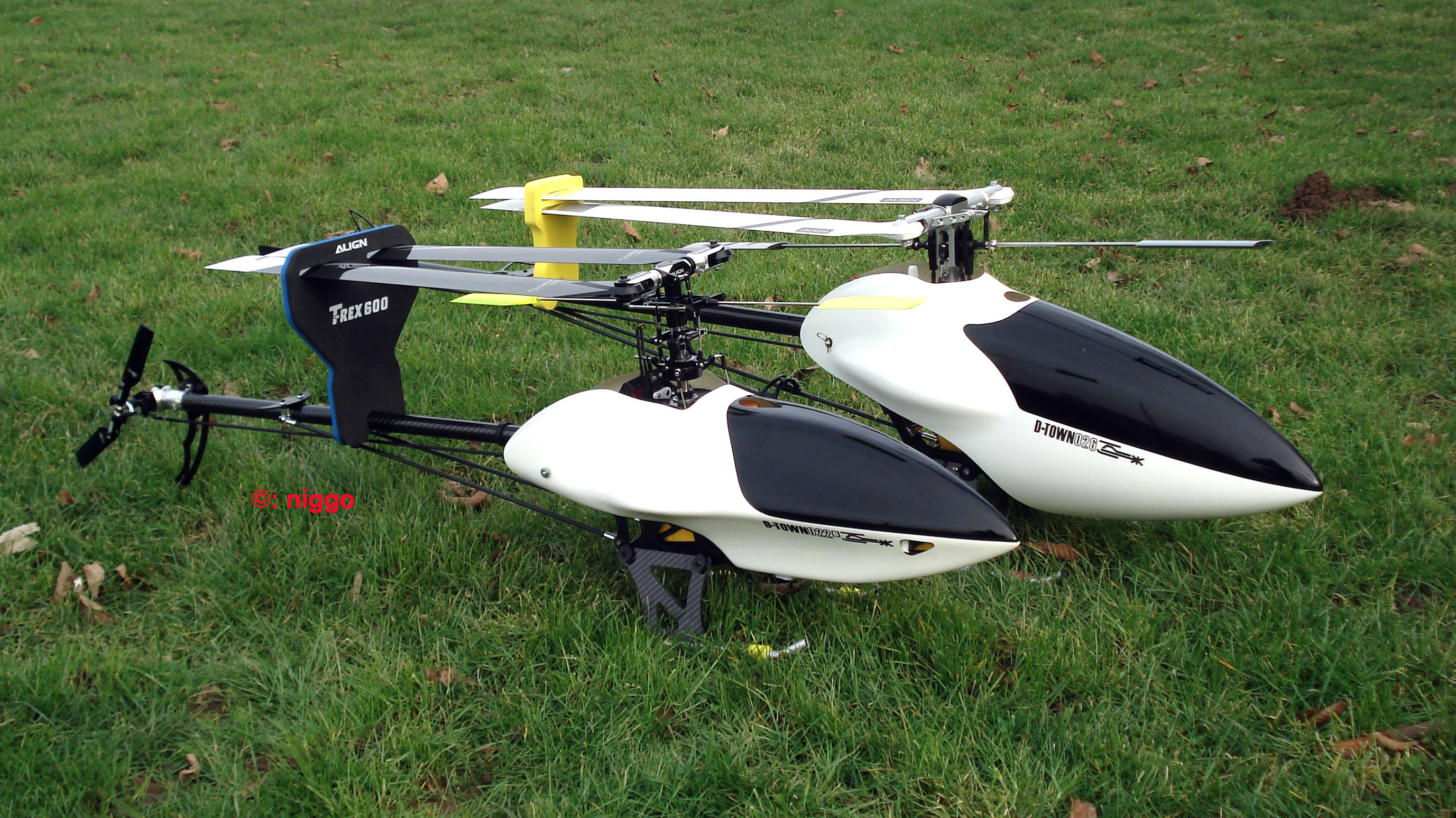

Hier mal der 600MP im Duett mit seinem großen Bruder MP-XL:

#87 Re: Projekt-Blogg: Power-Rex 600E mit 5*-Tuning (und MP-Pimp)
niggo hat geschrieben:großen Bruder MP-XL:
Auch als E???? Cool!!!
niggo
Beiträge: 2798
#88 Re: Projekt-Blogg: Power-Rex 600E mit 5*-Tuning (und MP-Pimp)
Beitrag von niggo »
TREX65 hat geschrieben:Auch als E????
Guckst Du hier: Der Thread zum MP-XL-(E)
Blade mCPX, 600 MP-Style

#89 Re: Projekt-Blogg: Power-Rex 600E mit 5*-Tuning (und MP-Pimp)
Beitrag von Danis-Dino »
tausch mal die blätter :P :P
die aligns sind auf den falschen heli :twisted:

niggo
Beiträge: 2798
#90 Re: Projekt-Blogg: Power-Rex 600E mit 5*-Tuning (und MP-Pimp)
Beitrag von niggo »
Danis-Dino hat geschrieben:tausch mal die blätter :P :P
Gut gesehen, aber dann hätte ich 690er auf dem 600MP und 600er auf dem MP-XL. :wink:
Ne, der Grund warum auf dem MP-XL Aligns drauf sind ist ganz einfach: Henseleit hatte keine MP-Blätter mehr auf Lager gehabt und die Aligns passen da super drauf, weil sie so gut wie keinen Vorlauf haben. Laut Empfehlung von Jan Henseleit soll man beim MP-XL Blätter ohne Vorlauf verwenden. Auf meinem 700er Rex, wo die Align-Blätter herstammen, habe ich dann wieder Radix drauf.
