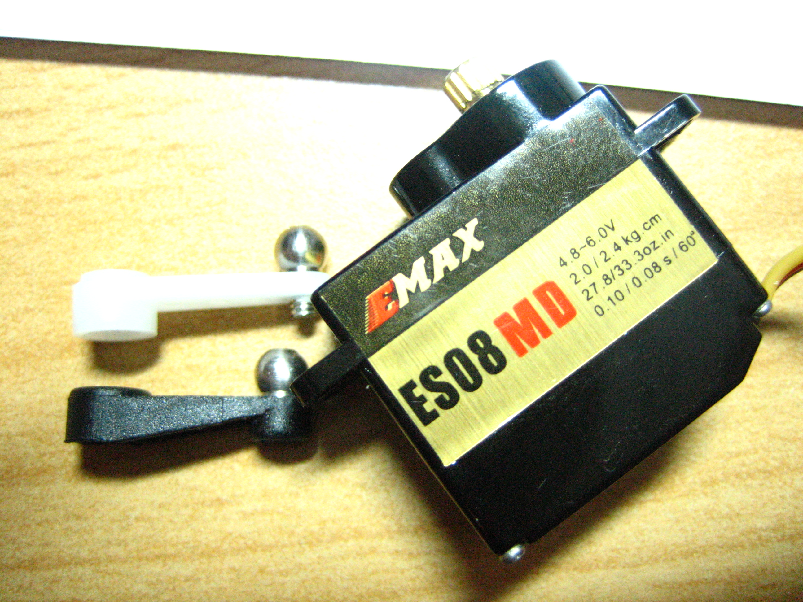

Hallo
hab mir jetzt neue servos für den Blade400 gekauft
dich die Verbinder passen nicht was soll ich jetzt machen ich weiss nicht weiter :(

oh sorry
die schwarzen also die die beim Blade400 verbaut sind
die weißen waren bei dem neuen Servos da bei

#4 Re: Hilfe Blade400 neue Metall servos Passen nicht :(
Beitrag von bastiuscha »
nimmst halt die weissen und dann die Wege ein bissel zurück
mfg Basti

mhhh ok und das hält ?
da gibt es aber noch die beim Vorderen servo da passt es überhaupt nicht

#6 Re: Hilfe Blade400 neue Metall servos Passen nicht :(
denke schon...wichtig ist, dass du bei allen Servos, den gleichen Hebel nimmst! (zumindest müssen sie die gleiche Länge haben)

#7 Re: Hilfe Blade400 neue Metall servos Passen nicht :(
Beitrag von Ruffy »
ja und das passt nicht bei dem oberen Bild sind sie etwas länger
und bei dem Unteren kürzer wenn ich das Kreuz nehme und länger wenn ich das lange nehme :(

#9 Re: Hilfe Blade400 neue Metall servos Passen nicht :(
Beitrag von Ruffy »
so hab die schwarzen genommen mit etwas Druck und der schraube sind sie drauf :)
doch jetzt hab wieder eine neue wie sollte ich die Kugelköpfe sichern ? Sekundenkleber oder Loctite ?
und wie sieht das mit der servo Feineinstellung im Sender aus wenn ich da was ändere dann wird doch auch immer der servoweg in eine richtung Kürzer ?

#10 Re: Hilfe Blade400 neue Metall servos Passen nicht :(
Metallgewinde -> Loctite
Kunstoffgewinde ->Leim oder Sekundenkleber
JA...mitel den Hebel über Subtrimm aus und wenn das Servo nicht mehr den maximalen Weg fährt,
stellst du das über den Servoweg nach..ganz logisch. :-)
Hoffe nur, dass du den Hebel nicht regelrecht draufgepresst hast...wenn die Zähne nämlich nicht passen,
wird das nicht lange halten. Aber manchmal geht es wirklich schwer...
