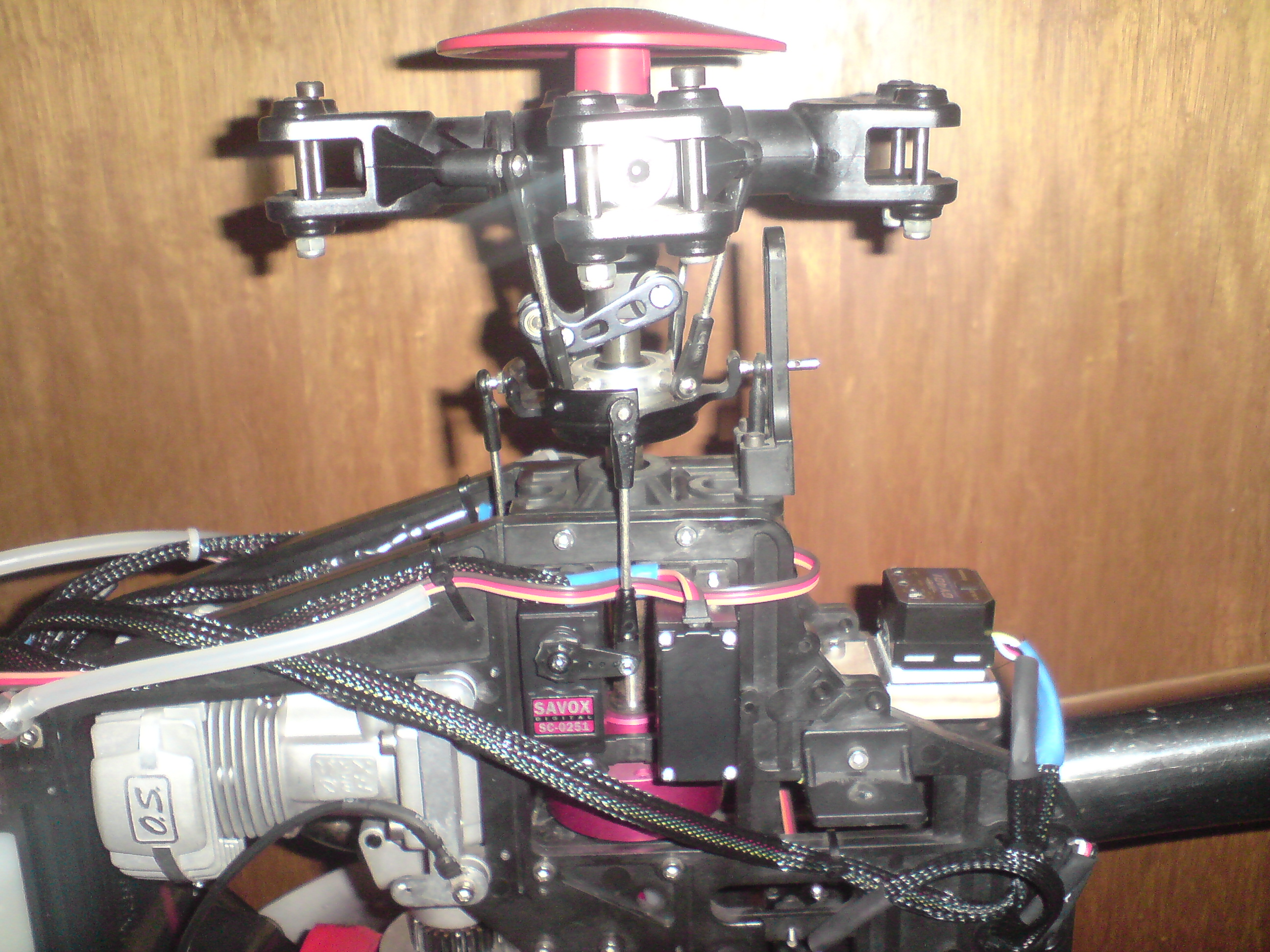

Mach mal ein paar Fotos. Ich bin auch gerade an einer BK 117 drann.
Musste einige Teile austauschen. Und habe die Taumelscheibe direkt angesteuert.
Welche Mechanik was für ein Kopf hast Du.

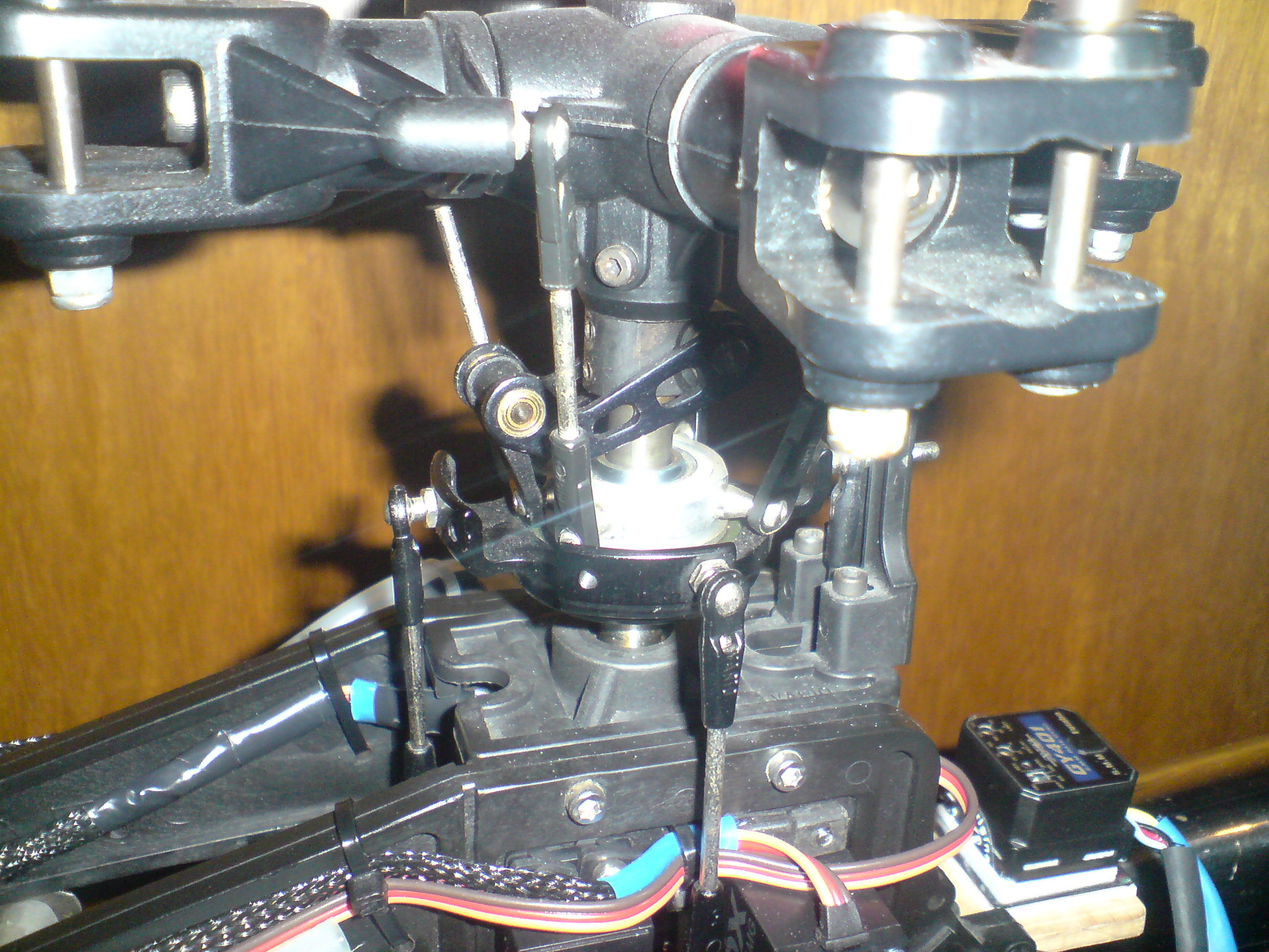

Na, da haste wenigsten schon die neue Version. Hatte schon befürchtet, das Du noch den Bendigkopf hast.
MAch mal zwei Fotos von der Mechanik von der Seite wenes geht.
Es sollte möglich sein die Taumelscheibe direckt anzulenken und dann geht ein V-Stabi. Was aber durch die weichen Blätter auch nicht obtimal ist.
Man kann den Heli auch ohne fliegen, ist nur ein größerer einstellaufwand.

#10 Re: V-Stabi frage?
Es sind GFK Blätter.
Ich denke das ich mir dei 45grad servohalter von vario bestelle.
Dann ist die anlenkung 120grad
Was von servos würdet ihr mir empfehlen.
Das modell wird ca 8 bis 9 kilo wiegen
MfG Daniel

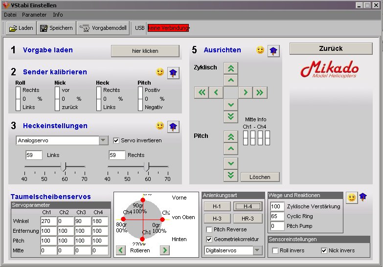

#11 Re: V-Stabi frage?
Hallo!
Meinst du mit deiner Anlenkung H4? Also 4 Servos 90° zueinander siehe Anhang? Dann geht das siehe Anhang.
Frag sowas lieber im VStabi Forum (VStabi.de). Da sind die Spezialisten für die richtig großen Brummer zu Hause. Der Anschluss von 4 Servos ist möglich.
Die Software kannst dir runter laden und auch ohne VStabi ausprobieren!
[Edit] Eingänge hat das VStabi klarerweise 3 für die TS Funktionen! Du gibst dem VStabi deine Stick-Eingaben weiter und VStabi mischt selbst! Deswegen 3 TS-Signal-Eingänge (+Heck+Steuerkanal) und 4 TS-Servo-Ausgänge (+Heck).
-Klaus

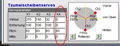

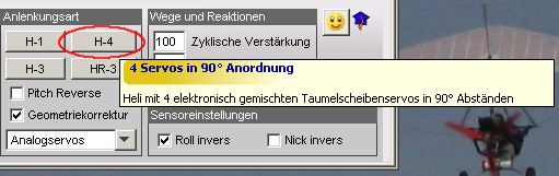

Hallo Daniel,daniel266 hat geschrieben:das modell hat ein 4 blat hauptrotor und 4 taumelscheiben servos 90 grad anlenkung!
Kann ich dort ein V-Stabi verbauen??
na klar kannst du das V-Stabi dazu benutzen. Im Anhang habe ich dir Bilder der Einstell-Software angehängt. Wie Klaus schon geschrieben hat, gibt es am V-Stabi selbst 4 Ausgänge für die 4 TS-Servos.
Du kannst außerdem jedem Servo individuell einen Winkel von oben gesehen (wie/wo es montiert ist) eingeben. Selbst verschiedene Abstände von der Rotorachse zum Servo-Kugelkopf sind für jedes Servo auf Wunsch möglich!
Mirko
