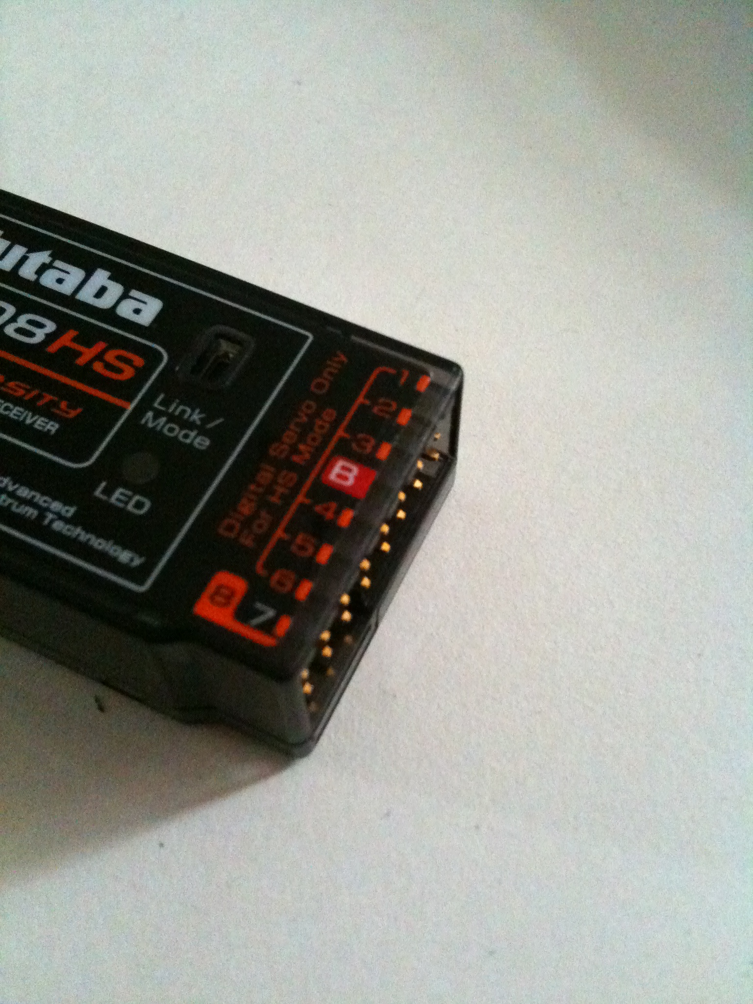

Hi, :oops:
nachdem ich erst gestern auf die Welt gekommen bis find ich's jetz auch nicht arg peinlich :P
Wo steck ich'n Regler an?
1-6(8) oder bei Batterie, und wenn er an B. kommt wo stell ich den bei meiner funke ein?
Da gibts ja nur 1-8 und kein B ;D
Gedächnissverlust im neuen Jahr... :drunken:

Standardmäßig käme der Regler an Kanal 3 (bei deinen Futaba-Komponenten).

Sprich sind alle Stecker "batterie fähig", nur wenn ich nen extra empfänger akku will, muss der an Bat. :P
..richtig? ;D
sorry für den thread :oops:

Die Stromversorgung ist auf allen Kanälen durchgeschleift. Bei deinem Empfänger unten schwarz (minus) und darüber rot (plus). Die obersten Kontakte sind für die Steuerleitungen (weiß, gelb, o.ä). Da du ja den Regler auch ansteuern willst, musst du auch einen "richtigen" Steckplatz benutzen. Bei "B" wird nur Strom eingespeist (z.B. Empfängerakku), aber nichts gesteuert.
Ist nicht böse gemeint: Such' die jemanden, der dir hilft. Ich sehe noch mehr Probleme auf dich zu kommen.

DeeCee hat geschrieben:Bei "B" wird nur Strom eingespeist
Das ist falsch denke ich. Er hat nen R6008HS-Empfänger mit 8 Kanälen.
Bei meinem 7-Kanalempfänger steht auch bei Kanal 7 noch ein B dabei und trotzdem kann ich ihn nutzen.

Mein R6008HS hat 9 Anschlüsse für Servostecker. Diese sind mit den Nummern 1 - 8 für die 8 Steuerkanäle beschriftet. Zwischen Kanal 3 und 4 befindet sich der 9. Steckplatz, der mit einem roten "B" beschriftet ist. Kann man den denn wirklich für was anderes als Stromeinspeisung verwenden?

Dann scheint es wirklich unterschiedliche Modelle zu geben. Mach doch mal ein Foto.
Denn oben auf dem Foto sieht man ja eindeutig nur 8 Anschlüsse.
Wenn Du einen "zuviel" hast, dann sollte doch die Bedienungsanleitung sich dazu äußern, oder nicht?

Mein Empfänger sieht genau so aus, wie der oben gezeigte. Was man auf dem Foto oben nicht erkennt, ist, dass der Anschluss für den Kanal 8 (schwarze 8 auf orange farbigem Grund) aus Platzgründen quer unter Kanal 6 und 7 unter gebracht ist. Der Anschluss "B" (weiß auf rot) ist der 9. (überzählige) Anschluss und deshalb m.E. nur für Stromversorgung gedacht. Der Empfänger wird in der Bedienungsanleitung zur T8FG nur kurz erwähnt, aber auch da steht "B = Empfängerakku"(hab' ich aber auch erst jetzt gelesen).
