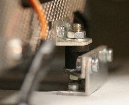

Hier meine Erfahrung mit Schwinggummies:
beim E-Heli liegt die Zielsetzung ja nicht in der Dämpfung von Vibrationen sondern eher im Abfangen von Resonanzerscheinungen beim Hoch-und Runterfahren der Rotordrehzahl. In Verbindung mit einem Einziehfahrwerk, das im besten Fall gefedert, im schlimmsten Fall einfach nur wackelig, sehr selten aber gedämpft ist, kann es nach meiner Erfahrung schon zu sehr unschönen Szenen kommen. Der Aufwand, diese Resonanzen durch Maßnahmen am Kopf zu minimieren, ist ab einem gewissen Zustand einfach deutlich höher als die simple Verwendung von Schwinggummies. Bei meinen Helis habe ich die Mechanik über jeweils vier Gummis mit der Bodenplatte verbunden und über zwei Gummis am Dom abgestützt. Die Shorehärte beträgt immer 40.
Ich hab vor längerer Zeit mal ein Video erstellt, in dem man die Bewegung der auf Gummis gelagerten T-Rex 600 Mechanik in meinem Bell 222-Rumpf erkennen kann:
http://www.youtube.com/watch?v=I_iFX6XmoiA
Man sieht, dass die Gummis schon einiges an Schwingung aufnehmen. Ohne die Gummis würden die Kräfte voll in das (leider nicht sehr stabile) Drahtfahrwerk eingeleitet werden, das damit mit Sicherheit überfordert wäre. Für die Hughes 500E, die ja auf Kufen steht, wäre der Aufwand wahrscheinlich nicht nötig gewesen, schadet aber auch nicht, zumal noch zwei weitere Vorteile dazukommen:
1. wird der Rumpf weniger belastet, weil die Gummis alle eigeleiteten Kraftspitzen dämpfen. An meinen beiden Rümpfen sind nach insgesamt ca. 50h Betriebszeit noch keine Risse erkennbar.
2. ist der Heli durch die völlie Entkoppelung der Mechanik vom Rumpf leiser.
Nach meiner Kenntnis ist übrigens auch in der manntragenden Helifliegerei die Abstimmung der Feder-Dämpfer-Einheit des Fahrwerks zur Vermeidung von Bodenresonanzen ein bekanntes und ernst genommenes Thema.

#21 Re: Schwinggummies ja oder nein
Sieht erstmal gut aus. Nur wie ist der Dom am Rumpf befestigt?
Bei mir würden die Gestänge gleich am Dom des Rumpfes anschlagen. Das ist eigentlich mein Hauptproblem.
Hast Du da eine Lösung?
Wenn Du eine hättest, bin ich überzeugt von Dämpfungsgummis.
Schon alleine wegen dem Fahrwerk, was dabei geschont wird.
harrysam
harrysam

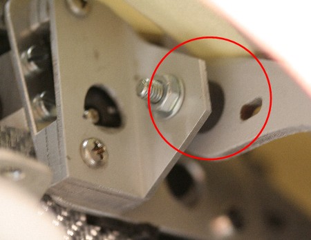

#22 Re: Schwinggummies ja oder nein
die Domabstützung für die Hughes ist ja schon oben abgebildet. Bei der Bell sieht es so aus:
Die Schwinggummies lassen eine Bewegungsfreiheit von ca. 4mm zu, was bei beiden Rümpfen ausreicht. um einen Kontakt der Gestänge zum Rupf zu vermeiden.

#23 Re: Schwinggummies ja oder nein
Danke, ich werde es mal bei mir austesten.
Es ist gut wenn man auch Lösungen zusehen bekommt, die einen Überzeugen kann.
Wenn alles bei mir klappt, werde ich es hier kunt tun.
Noch mal Danke.
