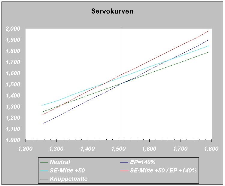

Professor Dr. Bunsenbrenners Labor hat folgendes herausgefunden :)
Mit dem Oszi mal die Impulsbreiten gemessen:
Die grüne Linie ist alles in Neutralstellung. Die blaue Linie ist mit 140% endpoint pos. und neg. Soweit nicht spektakulär.
Die türkise Linie ist mit subtrim bzw. "SE-Mitte" bei +50, verschiebt sich nach oben, klar. Die rote Linie bestätigt nun genau meine Erfahrung: Wenn man die Mittelstellung mit subtrim bzw. "SE-Mitte" verschoben hat und dann am "endpoint" noch was ändert, verschiebt sich auch wieder der subtrim.
Demnach muss man sich da dann irgendwie annähern, immer weider subtrim/end point ändern, bis man einen guten Wert hat :wink:
