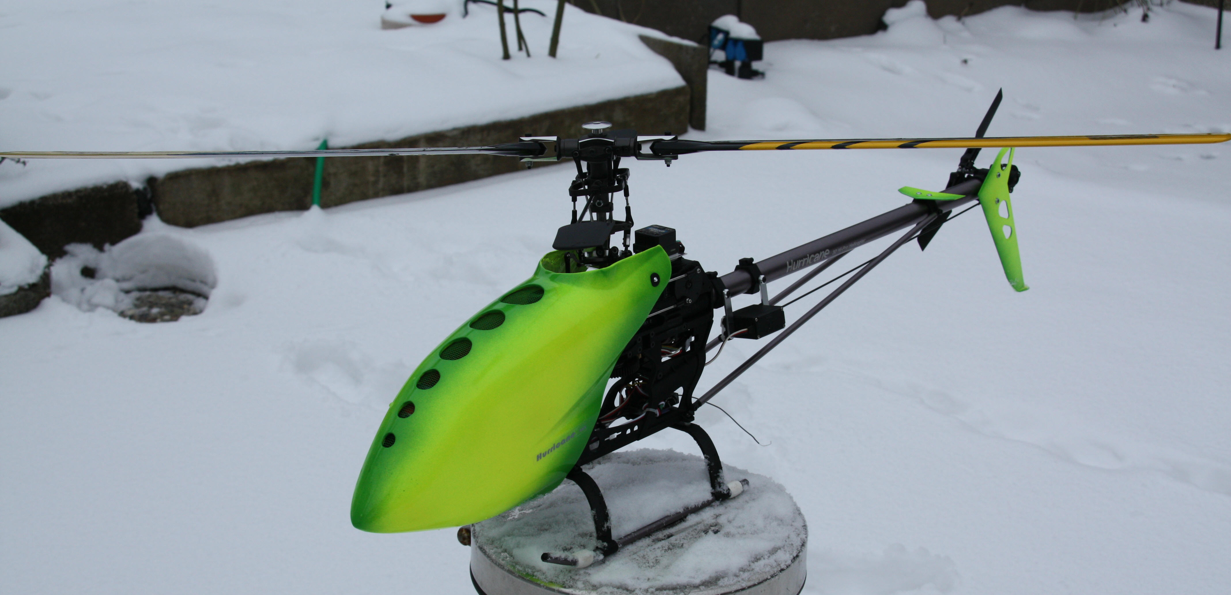

#25 Re: Neuer Hurri, kein 550 sondern 425
Hallo Leute,
nun habe ich den Hurri fertig.
Die Belüftung habe ich mir von einem anderen Forenmitglied abgeguckt, gefällt mir sehr gut und passt zum Hurri.
Die Lackierung ist auch fertig, jedoch muß ich im Frühjahr nochmal ran da es wahrscheinlich ein bisserl zu kalt zum
lackieren war. Die Haube muß unten nachgearbeitet werden.
Für meine Zwecke reicht es aber erst einmal.
Jürgen

#26 Re: Neuer Hurri, kein 550 sondern 425
Holla, schick, is mal was ganz anderes
Sieht klasse aus, Daumen hoch!

#27 Re: Neuer Hurri, kein 550 sondern 425
Absolut!! Echt cooles Outfit - gefällt mir!
Wie es um die Sichtbarkeit bestellt ist, musst du gucken, bei Dämmerung wird Grün schnell zu Grau.
Musste testen und ggf. vielleicht doch noch ein helleres Element dazudesignen.
Aber erstmal würde ich es auch so probieren.

Ich würde 100% schätzen.
Aber wenn du die Schubstange mindestend 2x abstützt, hast du wieder gute Chancen,
dass die Kräfte auch hinten am Heck ankommen.
Und ich würde nochmal ein passendes Rohr drüberschieben. Muss nicht die ganze Länge sein und
es muss nichtmal CFK sein. Ein passendes Aluröhrchen ist leichter zu finden, ist billiger und
erfüllt denselben Zweck. Aber du musst es natürlich mit Harz aufkleben, nur so wird es ein
Verbund, der in der Summe weit mehr macht als beide einzeln und unverklebt.
Doch einen Anschiss musste trotzdem einstecken.
Das mit dem freistehenden Heckschubstangerl geht definitiv nicht.
Hast du jemals versucht, von HAND das Heck auszulenklen, wenn es auf Systemdrehzahl ist?
Mach das mal, da wird dir schwindelig!
Oder anders: Dein Heckservo macht doch locker so um 5Kilo, ja?
Ok, und nun stell dir vor, du hast 5 volle Milchtüten, die du mit diesem Stängerl stemmen sollst.
Wie würdest du selber die Chance schätzen, dass es bei der kleinsten Durchbiegung einfach wegknickt und bricht?
Grüße,
Jack

#28 Re: Neuer Hurri, kein 550 sondern 425
Hallo!
Lackierung find ich auch sehr gut! In der Sonne sieht man den sicher gut.
Die Heckschubstange / Servo-Hebel gehört nach oben (Hebel schaut zum Heckrohr) und gerade nach hinten geführt.
Bei der CFK Ummantelung würde ich aufpassen... das ist eigentlich schon zu viel! Hatte ich bei meinem Logo auch schon. Das bricht bei einem Absturz schwerer. Beim Logo dachte ich auch zuerst lieber zuviel, das hat mich dann ein Getriebe / Umlenkhebel / Stange / ... gekostet. Wenn die Stange alleine nicht reicht, dann einfach Gewindestangerl kaufen + passendes CFK Rohr. Der Hurri hat wenn ich mich recht erinnere M2 Gewinde? Dann einfach ein 4mmx2mmx1m CFK Rohr. Gewinde mit ordentlich überstand abschneiden und mit Epoxy (...) einkleben. Bei einem Crash bricht dann das Gewinde aus bevor das Servo drauf geht. Beim CFK Anlenkung reicht ein einzelne Schelle zur Führung, zwei sind selbst beim wesentlich längeren Logo 600 nicht vorgesehen... beim Metal-Stangerl von Gaui sind zwei besser, gehören aber auf jeden Fall fixiert. Mein Hurri ging mit langen Heckrohr (550er) und Servo am Rohr mit Metallstange und 2 Schellen sehr gut.
[Edit] Das CFK Rohr benutz ich am Logo: http://www.der-schweighofer.at/artikel/ ... 5mm_1000mm
Gibt's auch mit 4/2 -> http://www.der-schweighofer.at/artikel/ ... 2mm_1000mm
Gewindestange braucht man mit Gewinde durchgehend -> http://shop.d-m-t.at/htm/watchmatchresu ... ar1=KA6305
-klaus
-klaus
#29 Re: Neuer Hurri, kein 550 sondern 425
danke für die Info`s mit der Schubstange.
Werde dann den Hebel mal noch oben zum Rohr umbauen und das Gestänge durch den Halter des Leitwerk führen.
Dann sind ja noch zwei weitere Halter dabei, werde einen davon auch noch verbauen.
Ich gehe davon aus wenn ich den Hebel nach oben stelle das ich dann den Servon am Gyro auf Revers stellen muß, oder?
Jürgen
Jürgen

#30 Re: Neuer Hurri, kein 550 sondern 425
Richtig. Du musst dann ALLES umstellen: Wirkrichtung am Gyro und Reverse am Sender.
Grüße,
Jack
