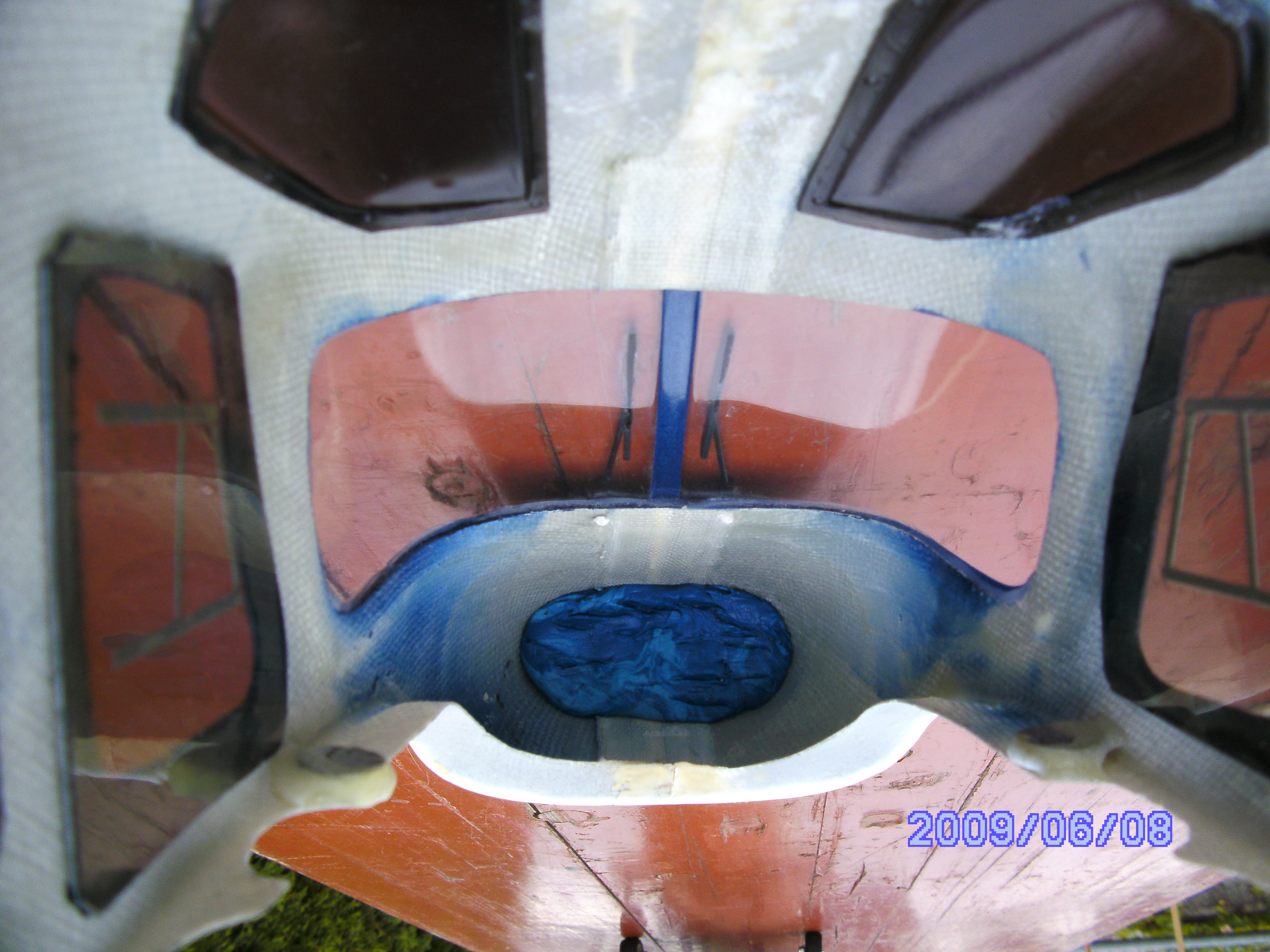

Ja ich musste in die Nase ca. 30g reinsetzen um genau in die Wage zu sein.
Ich habe es so gemacht , in Schreibwaren Shop eine Knetemasse gekauft (was die Kinder so gerne machen) , dann in einem Fische oder Angler Laden die kleinste Bleikügelchen gekauft oder du schneidest aus einem Blei Stück ganz kleine Stücke(1-3mm²).
Diese Knetemasse vermischt du mit dem Blei zu eine Kügelchen ca. 30g und druckst du die in die Spitze von die Kabine .
Vorteil,du kannst die immer herausnehmen weil die klebewirkung ist minimal aber reicht um nicht herauszufallen ,du kannst mit kleinen Gewicht Anfangen und bequem immer etwas da zu geben .Es ist eine saubere Arbeit ohne zu kleckern mit Kleber oder anderen Zeug.Und es passt sich exakt genau die Form von die Nasse.

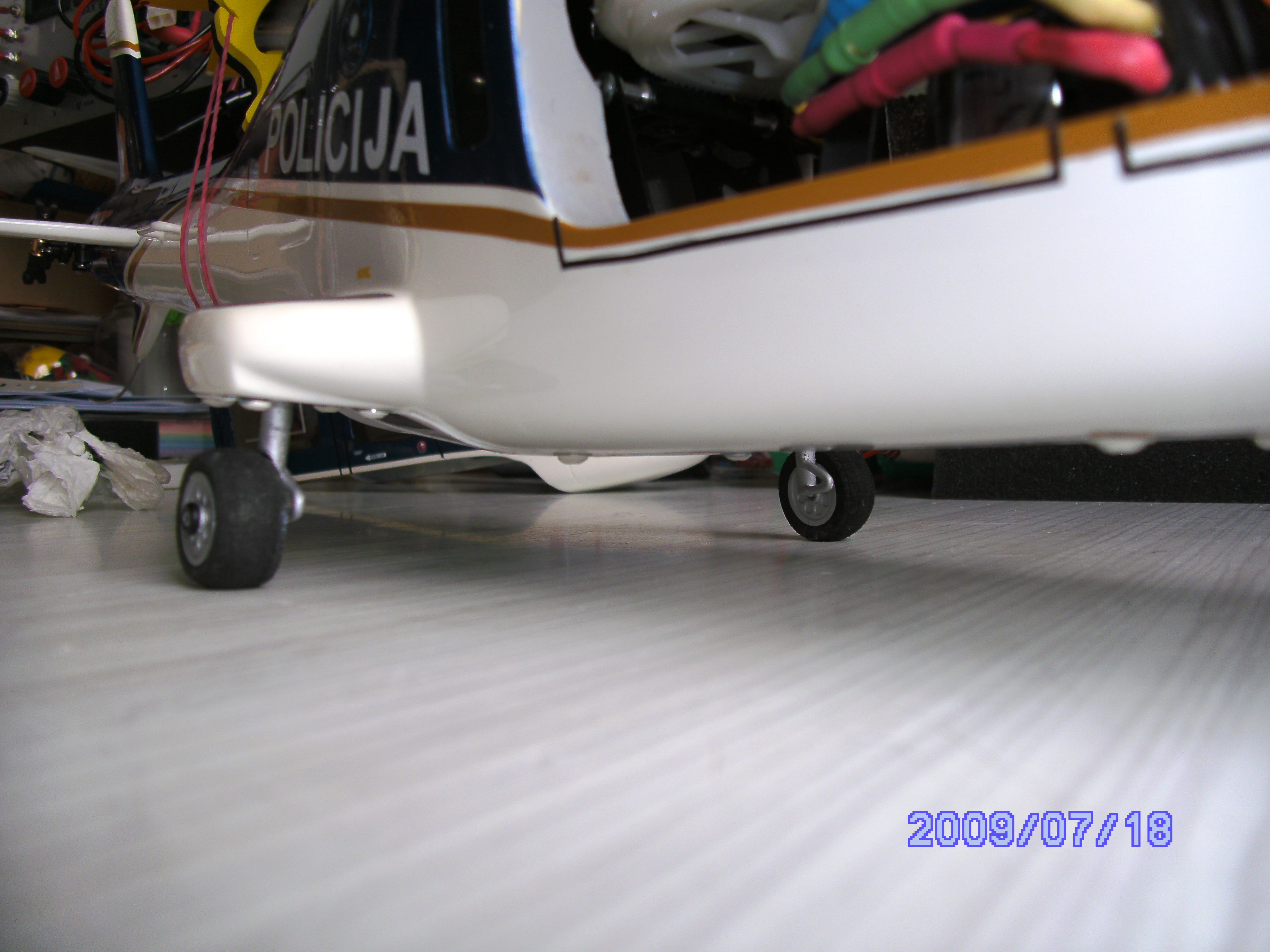

Die ganze Heli ist da durch um ca. 10mm tiefer gesetzt worden
- A-109 Änderung ,Fahrgestell,Heck-Prop 012.jpg (2.48 MiB) 822 mal betrachtet
Gruß Pavel

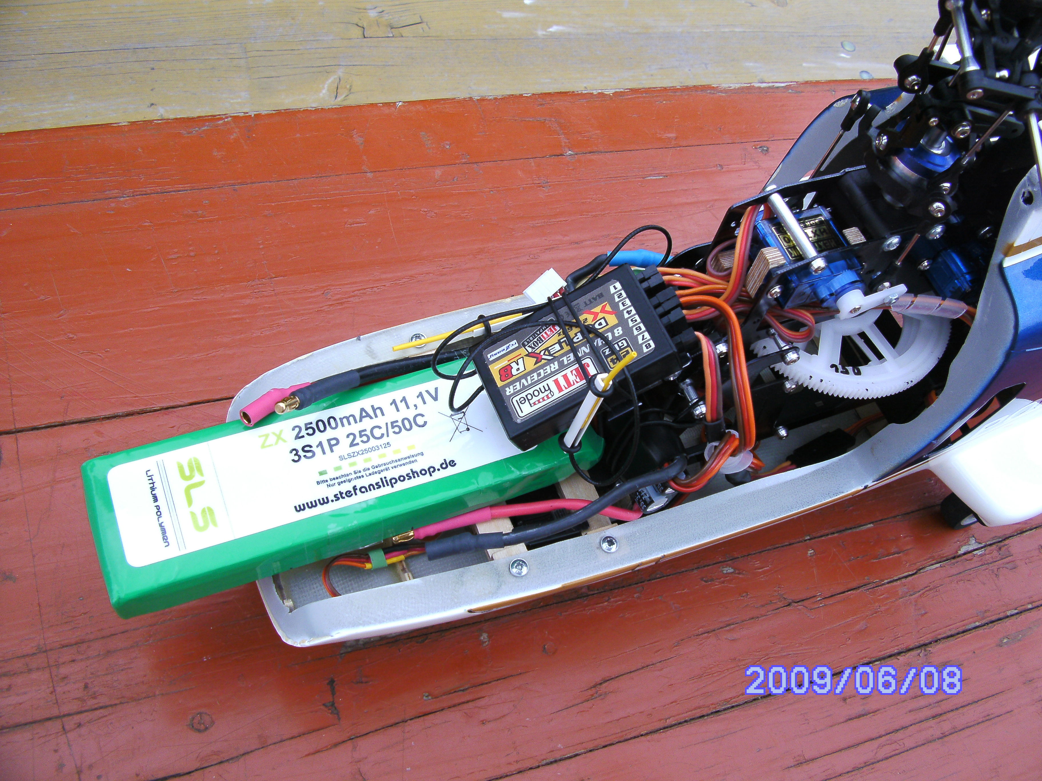

herzlichen Dank für den ausführlichen Bastelltipp mit den Gewichten. Habe heute Abend eine neue Akkurutsche gebaut, so dass der Akku nun bis in die Spitze reicht. Es passen aber nur "dünne Akkus". An das Fahrwerk muss ich auch noch ran. Das sit so wackelig, dass ich es für die Versuchsflüge gar nicht benutzt habe.

Ich hab auch meine Akkus ganz vorne. Bild 2
Bild 1 ,du kannst sehen vorne in die Spitze das Gemisch Knetemasse/Blei (Blau)
