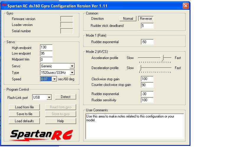

hab jetzt die stop gains n bissl runter die waren auf 120 und ich hab jetzt beide auf 100.
+3% sens!

anbei mein spartan file.
edit: nur n bild. *.ssf ist nicht erlaubt
