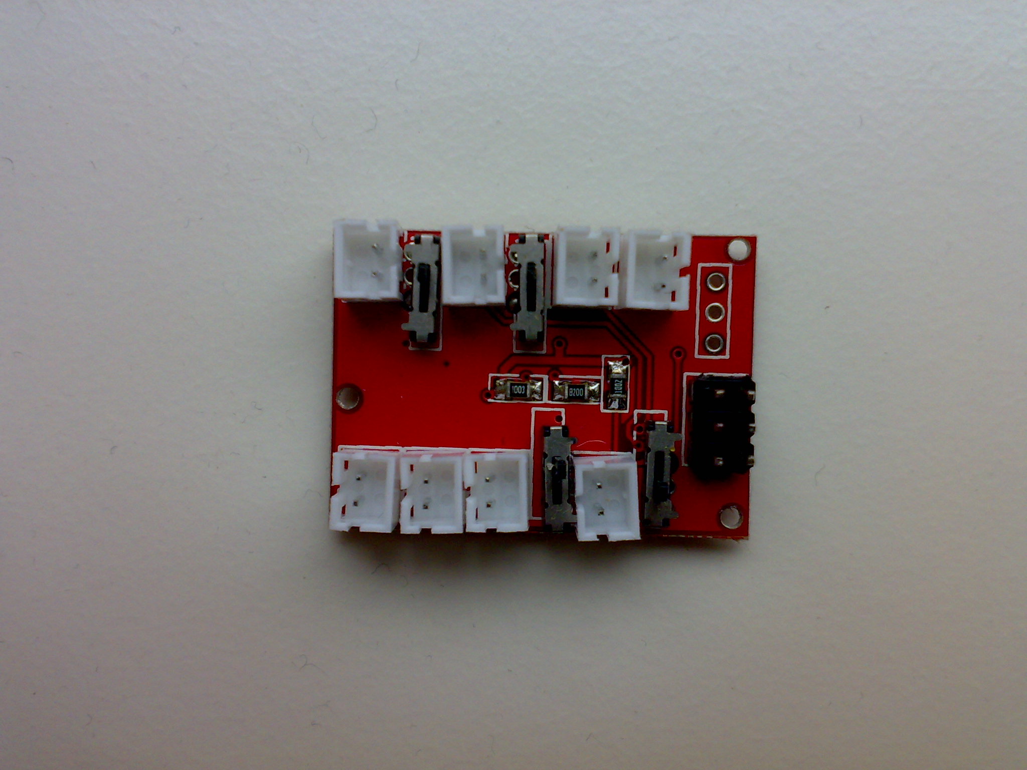

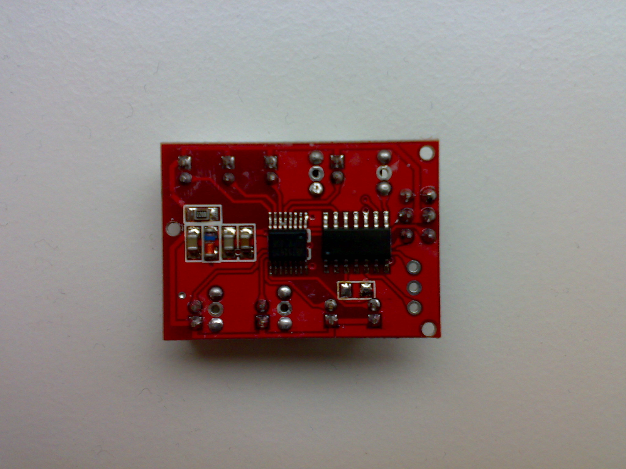

wen es interessiert, so sehen die Innereien aus
:love5: MIKADO :love5: :love5: ALIGN :love5: :love5: TRAXXAS :love5:
