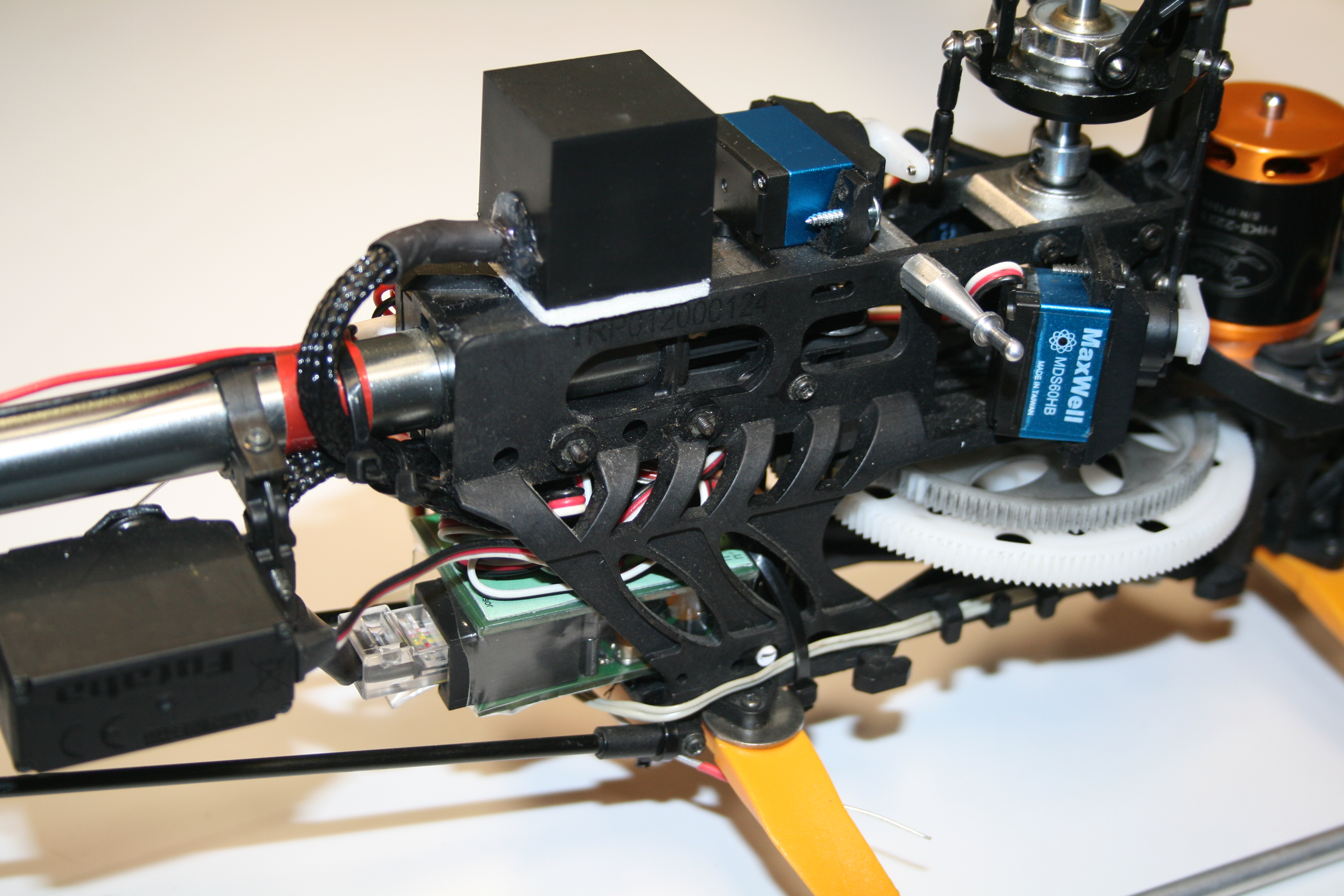

Wenn das Wetter am WE bisl mitspielt flieg ich das 3 Digi im MT, hab heut noch den RJX-Kopf draufgemacht und paar Parameter angepaßt, mal schaun wie das hinkommt. Der MT hatte ja vorher das Mini-VStabi drinnen.
