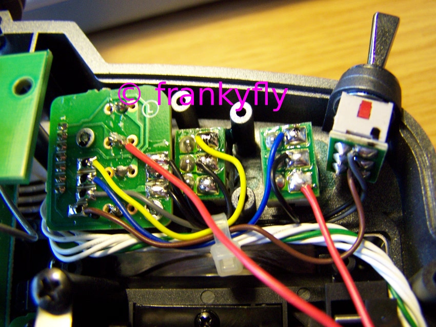

Wer von euch fliegt den die DX7 und nutzt ihn als Lehrersender ?
Ich finde es sauumständlich den L-Rocker oder R-Rocker zu nutzen , da bricht man sich ja die Finger dabei .
Hat jemand das schonmal umgebaut ? Ich habe die DX mal aufgemacht , da sist ja nicht nur ein Schalter , habs gleich wieder zugeschraubt.

stimmt !!!.... ist megadooof ... hab mal daran gedacht einen zusätzlichen Schalter parallel dazu, zu montieren ... mal schauen, evt. mach ich das mal :roll:
aber wenn jemand ne bessere Idee hat, bin auch sehr dankbar :oops:

Problem nur das man kaum Platz in dem Gehäuse hat . Ideal wäre ein Doppelschalter . Ich werde die Tage mal zum Elektronikladen fahren , mit ging es nur zuerst um dieee komische Platine !

Da sind soweit ich weiß alle Schalter Doppelschalter,von denen nur ein Kontakt gebraucht wird, btw. die Paraleel geschaltet werden, also warum nicht einen von denen abgreifen? Wenn ich die Sache richtig interpretiere müsste es mit einem, max. 2 Drähten getan sein und man hat die L/S Funktion, z.B. auf "Elevator D/R"

ou ja, das wäre super, der wird eh nie gebraucht und zudem habe ich den mit dem FLT-Mode-Schalter getauscht, also FLTM nach oben und EVD/R nach unten (ist für mich so praktischer.. :oops: )

So, bitte schön. wie versprochen "Die Eindrahtlösung"
(Die 2 roten Drähte sind ein langer Draht den Ich zum probieren benutzt habe und weil ich das momentan so nicht umbauen möchte (Stichwort "Abschaltbarkeit" wurde der Draht nach dem Foto wieder raus gemacht.)
Ob ihr den Draht oben oder unten an den DR-Schalter macht ist egal, das bestimmt nur die Funktionsrichtung des Schalters, der natürlich dann für nichts anderes zu gebrauchen ist, weil er euch sonnst immer die Gastrimmung verstellt. wenn ihr ihn doch noch für was anderes Brauchen wollt empfehle ich z.B den Draht bis ins Akkufach zu ziehen und da einen kleinen Dip-Schalter (Evtl auch in dei Rückwand eingebaut und von außen zugänglich?) oder einen Jumper einzusetzen, damit man die Funktion abschalten kann ohne den Sender aufschrauben zu müssen.

@frankyfly
Eindrahtlösung ? Bild
Liege neben der Spur , kann man an den Kabeln nicht ein Taster anlöten ?

Eindrahtlösung weil man nur einen Draht zusätzlich braucht, einfach vom dem "Wippschalter" einen Draht rüber auf den "Elevator D/R" Schalter ziehen, wie oben im Bild (roter Draht) zu sehen ist.
Wenn du lieber irgendwo einen Taster haben willst ist das auch kein Problem, dann lötest du den Draht eben nicht an den "Elevator D/R" sondern an den taster, und holst für den anderen Tasterkontakt einmal schwarz ( z.B. von der Platine mit dem "Hover Pitch", da liegen 3 Schwarze Drähte direkt nebeneinander, da einfach mit dran und zum Taster. )

Hi Frank
Habe das mal verbaut und trocken getestet. Sieht gut aus aber was komisch ist nach Umschaltung blinkt die AVCS Lampe am Gyro , schaltest du jedoch wieder zurück ist der AVCS Modus wieder auf rot dauerleuchtend :scratch:
