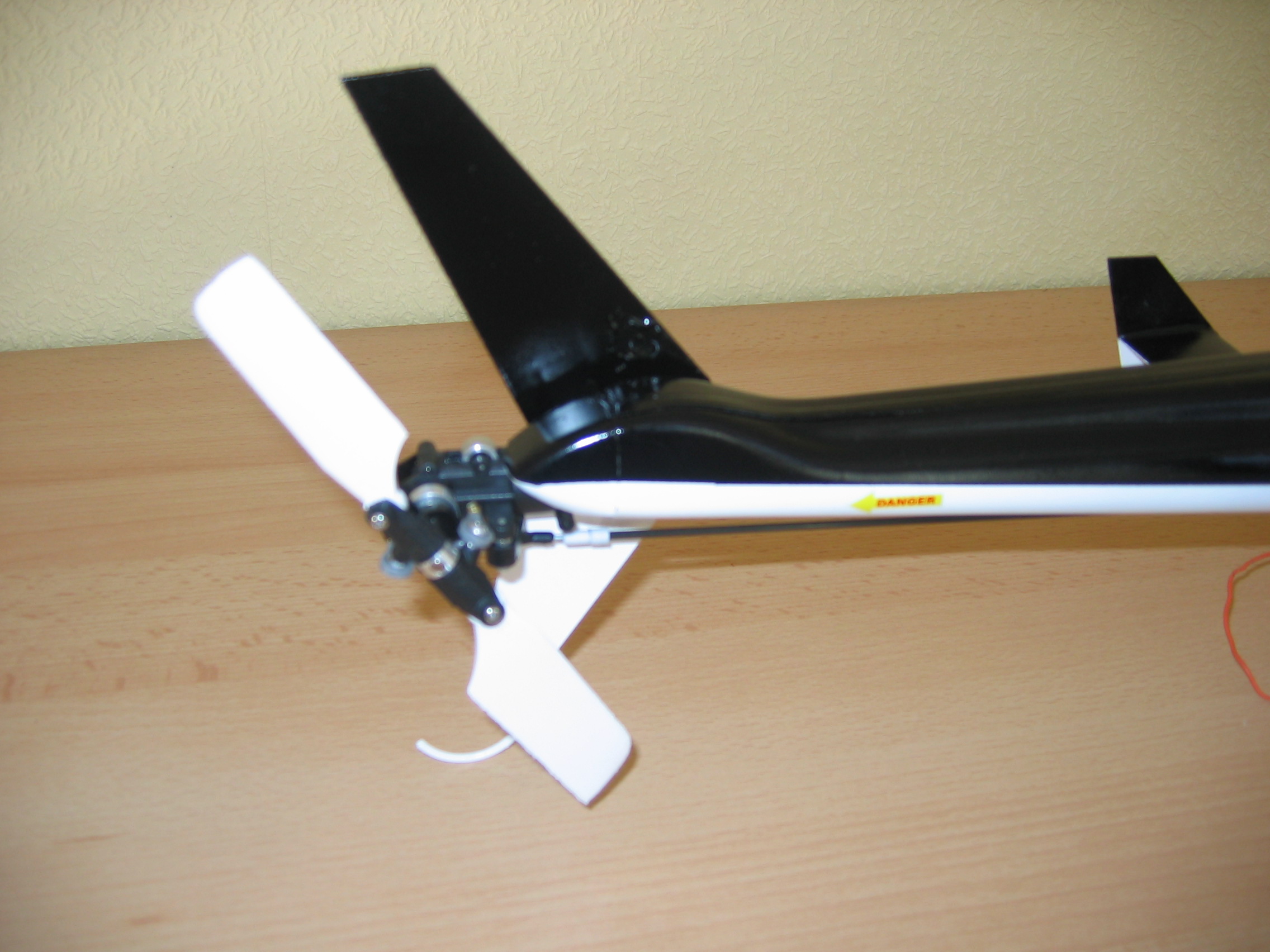

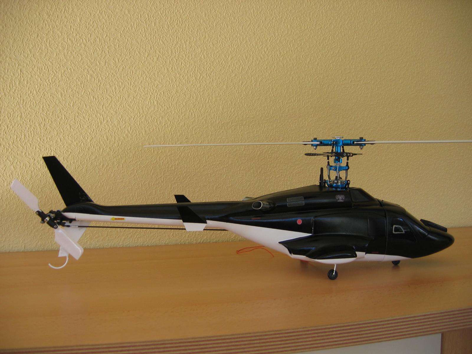

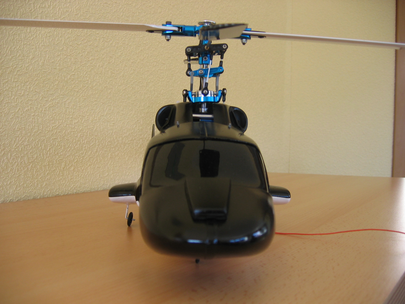

Habe mich vor einigen Tagen (Wochen) einmal hingestetzt und meinen geliebten T-Rex in einen Rumpf gepresst.
Welcher Rumpf? Für den T-Rex gibt es derzeit nur wenig alternativen. In den USA ist man da etwas weiter.
So habe ich mich für einen Airwolf-Rumpf vom Zoom 400 entschieden. Gekauft beim E-Heli Shop.
Nach dem erhalt des Rumpfs war ich angenehm überrascht (Passgenauigkeit, Zubehör, Aufbauanleitung etc.) Für den Einsatz eine T-Rex XL waren allerdings einige Modifikationen von nöten. Aber alles kein Problem.
Nach einigen Schwierigkeiten mit der Lackierung habe ich ihn nun endlich fertig gestellt. Das einzige woran ich derzeit noch arbeite ist die Bewaffnung (Maschinengewehre & Racketenwerfer).
Komplett Gewicht liegt derzeit bei 772 gr. mit einem Flightpower 2200mAh
Anbei einige Bilder
Grüsse..........

wow sieht geil aus ein echt schöner rupmpf.

schaut super aus !!!

Aber irgendwie schaut die Nase so dick aus.
Oder täuscht das auf den Fotos?
grüsse, Gernot.

Aber auch etwas Kritik:
Das Heck sieht sch... aus! Das sollte da nicht so raus gucken.
Liegt natülich nicht an dir, wenn der Rumpf da nicht perfek passt.
Aber du hättest z.B. einfach das Heck etwas verlängern könne, dann würde der Rumpf zwar etwas länger, aber das fiele beim fliegen Gewiss nicht auf! :)

Und das mit dem Heck stört mich gar nicht !
Und den Tamiya-Stecker hast bestimmt nur reingelegt, um uns zu foppen?
Grüße Wolfgang
P.S.
hätte es mit dem "kurzen" Rex besser gepaßt - von der heck-Länge her..

finde ich echt Geil den Rumpf! Das ist ja eine wirkliche Alternative...
Sieht auch sehr stabil aus...

Erst einmal mit der Lösung am Heck:
Ja, es sieht schon etwas merkwürdig aus, das der Rex ca. 2cm hinten aus dem Rumpf heraus schaut. Mit der kleineren Variante des Rex´s hätte das auch bündig gepasst, jedoch gab es dabei erhebliche Schwierigkeiten, bei der Montage. Dadurch, daß bei dem Rex mit einem Zahnriehmen gearbeitet wird muß das Heckgehäuse als letztes montiert werden. Dies´geht allerdings nur, wenn es Auserhalb des Rumpfs ist. Sonst müssten zu viele Modifikationen durchgeführt werden.

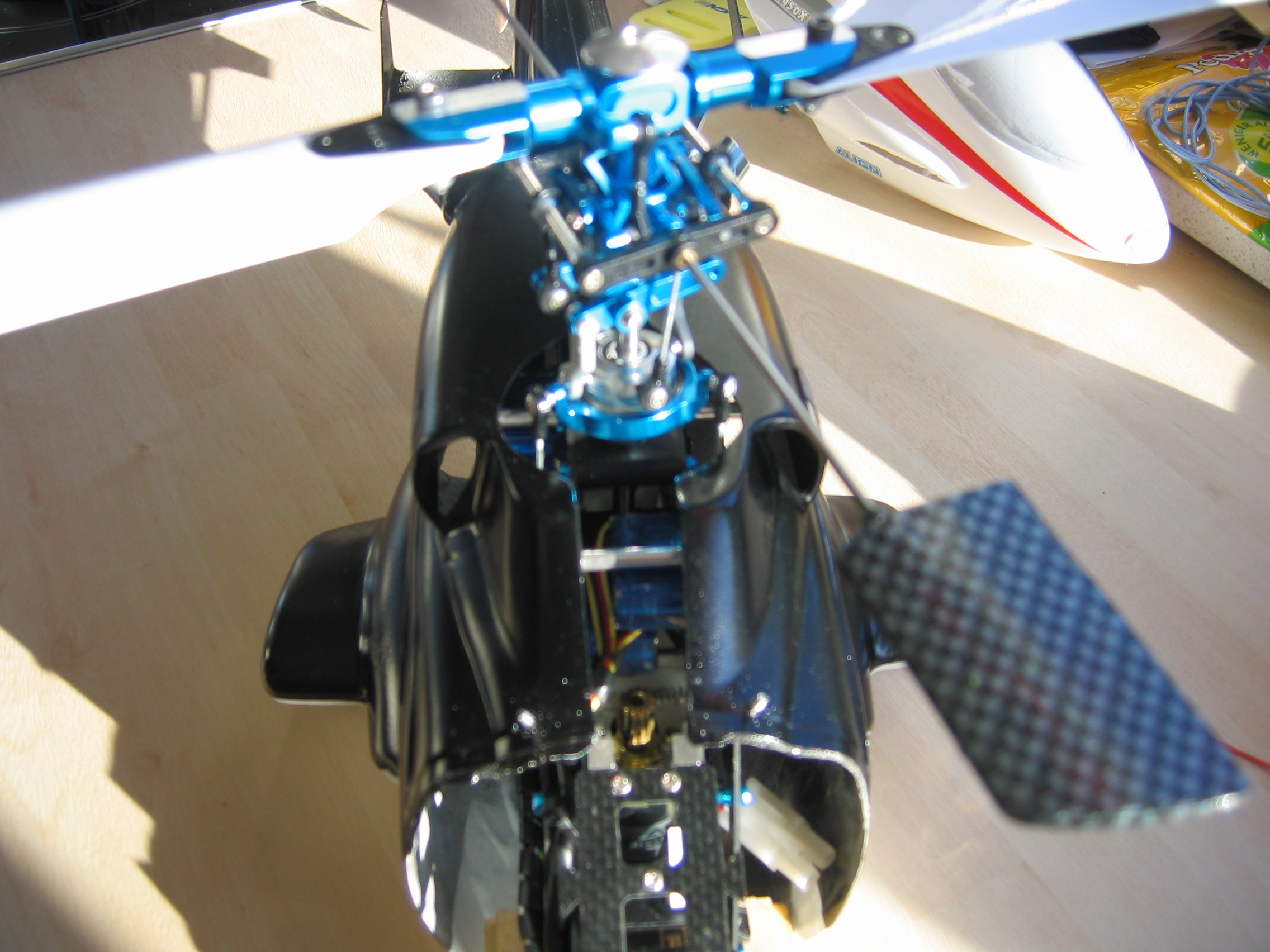

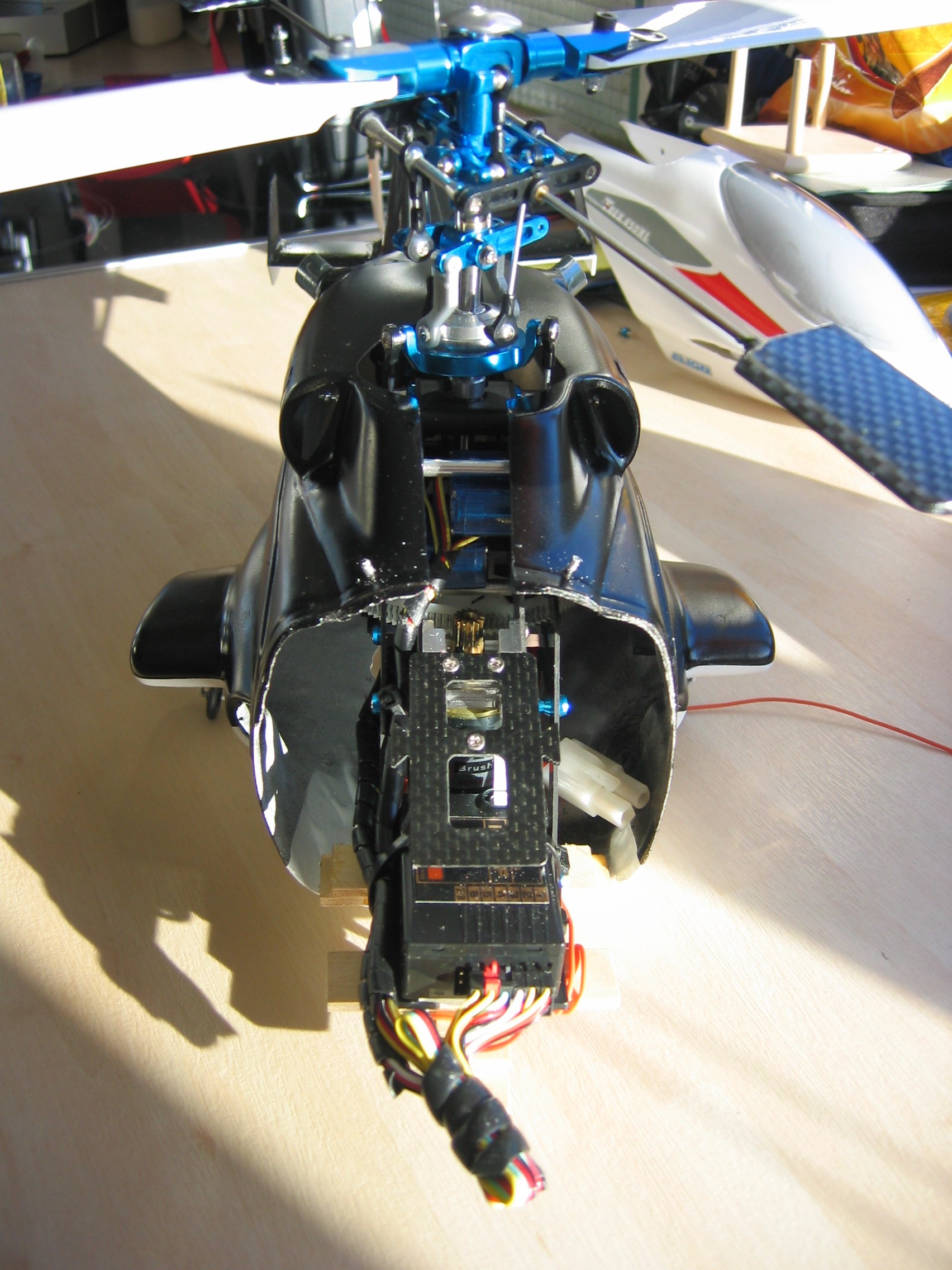

Für mich war es allerdings Wichtig, daß ich keine Modifikationen an meinem T-Rex durchführen werde um diesen in den Rumpf zu bauen. Zudem war es Wichtig das ich den Heli in kürzester Zeit wieder zurück Bauen kann. Um den Rumpf zu montieren (demontieren) benötige ich ca. 10min. Dann habe ich meinen T-Rex wieder in der Óriginal´ Zusammensetzung.
Derzeit wird der Rumpf mit 3 Schrauben befestig (1 an der Vorderen Radaufhängung und 2 von der Original Seitenleitwerksbefestigung).
