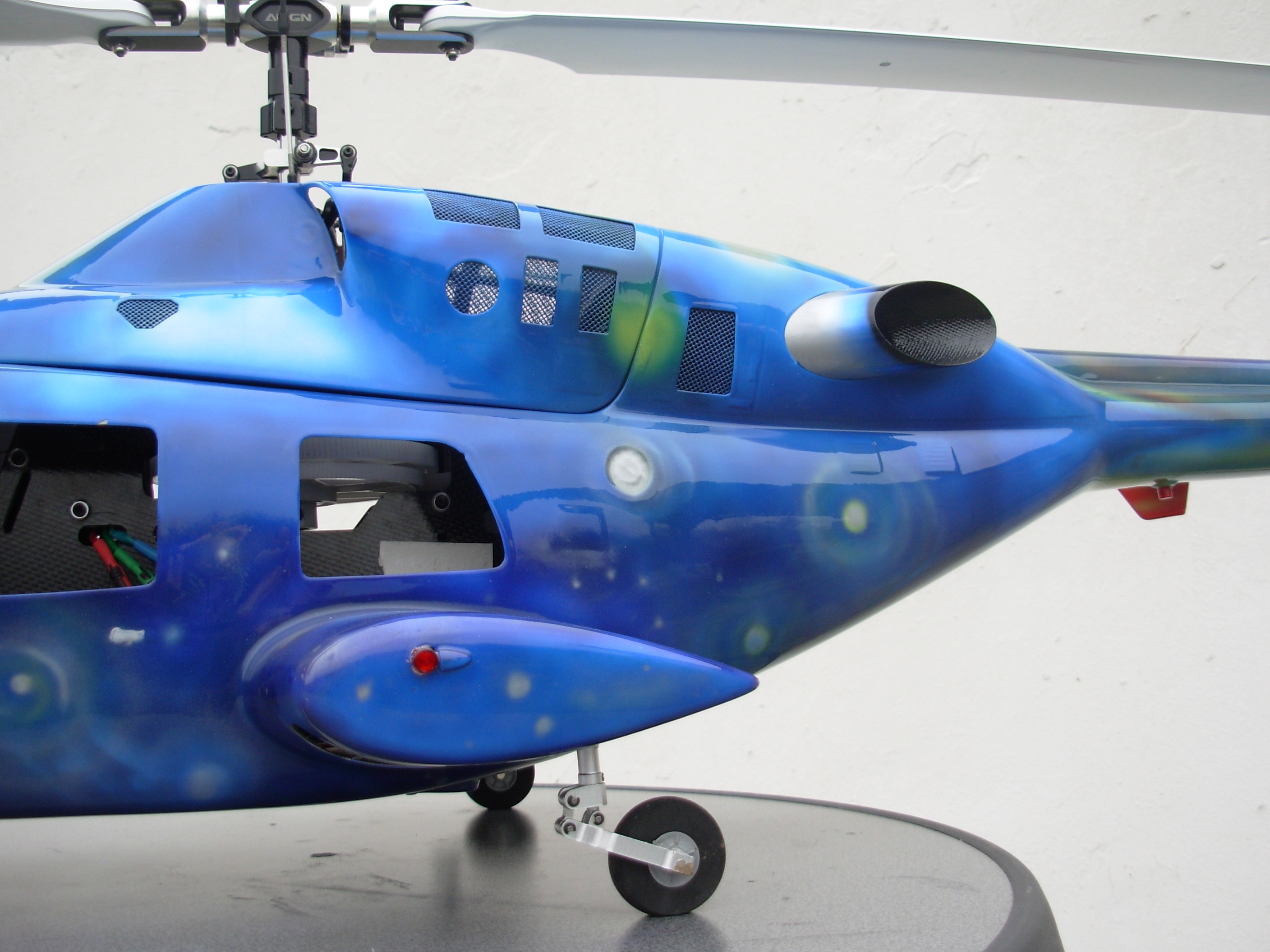

Nein mein Fahrwerk hat kein Spiel, ich kann jedes Servo über das V-Kabel ansteuern und einstellen.
Es rastet auch ein, so gesehen ist da kein Spiel, mit dem Spiel, vlt. falsch ausgedrückt, meine ich eigentlich wenn du ihn auf die
Räder stellst dann wabbelt das Fahrwerk nach links und rechts. Das er 100% fest steht wird es wohl nie geben aber durch dieses Drahtzeugs wabbelt er halt in der Hochachse und das liegt an dem Fahrwerk.

ich habe bei meiner Bell das gedämpfte Einziehfahrwerk vom Heli Hangar verbaut. Mit diesem Fahrwerk sind die Vibrationen definitiv weg. Ich habe das mit einem Bekannten zusammen getestet, der die Bell mit dem originalen Drahtfahrwerk fliegt.
Bei ihm sind die Vibrationen da, bei mir sind keine. Ich kann es nur empfehlen, sowohl optisch als auch technisch.
Gruß Carsten
