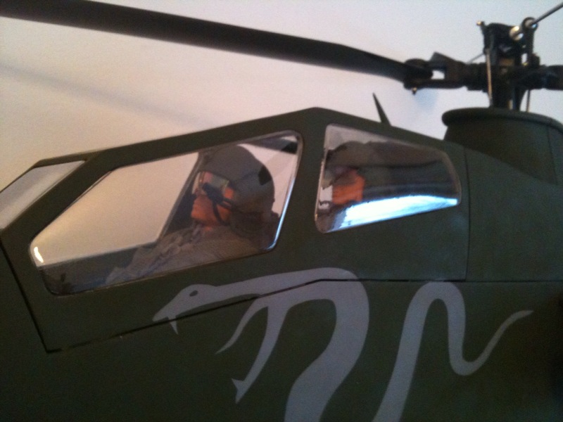

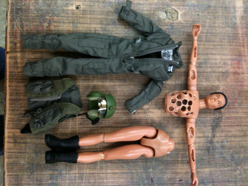

Ich habe mich nun doch entschlossen, meine Figuren irgendwie da rein zu bekommen. Auch wenn sie nicht genau dem Maßstab entsprechen. (Tut die Cobra an sich sowieso nicht - weil baut zu breit). Dadurch sieht das ganze aber wieder recht passig aus, wie ich finde. Um Gewicht zu sparen habe ich mir "einen Wolf" gepopelt mit dem Bohrer/Fräser. Zusätzlich werde ich aufgrund des Akkuplatzes nur Büsten einbauen. Die zweite Figur muß noch bestellt werden. Aber die Platzvorbereitung kann ich somit schon abschließen.

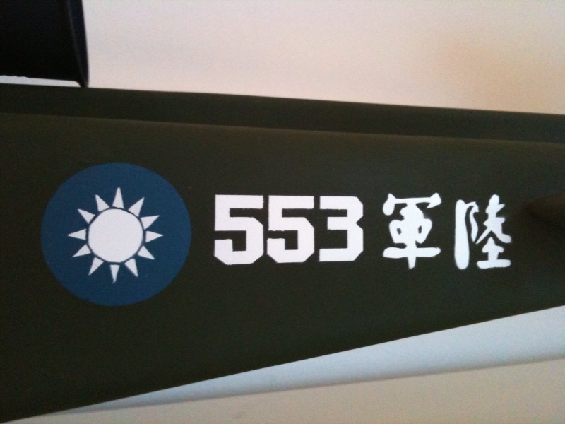

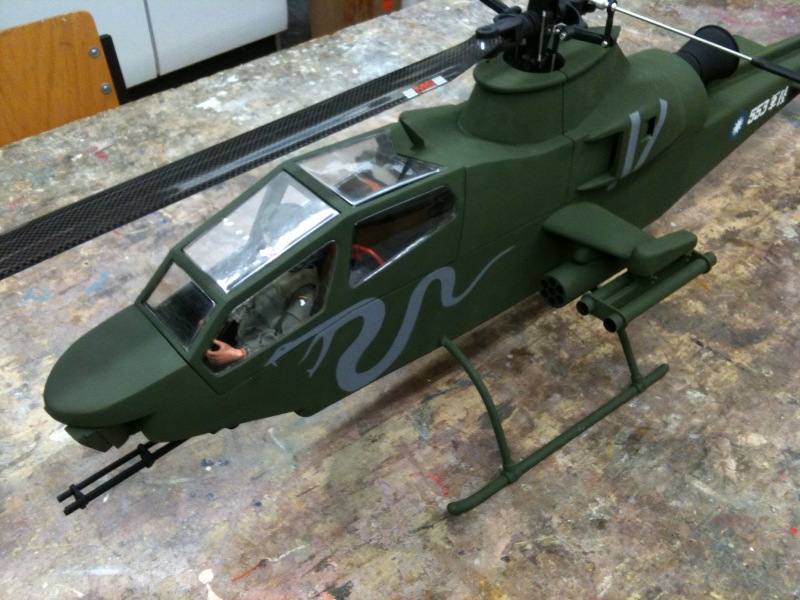

Erledigt:
- Scheiben einsetzen
- Letzter Rakenhalter ankleben
- Cockpit vorbereitiet für Pilotoenfiguren
- Logo angefangen (weißer Stern fehlt) und Einheiten-Nummer/Bezeichnung
Todos:
- Stern in
- Sprühnebel enfernen. (schlecht abgeklebt) :roll:
- Fugen zeichnen
- Kufen kürzen - sind im Original auch nicht so lang
- "Used-Look" sprühen -> Dreck in Ecken evtl. abgeplatzte Stellen.
Bilder:
- Cockpit mit "Donnerbalken" :lol: um die Figuren zu fixieren
- Logo angefangen und Einheiten-Nummer /Bezeichnung (Taiwan - bevor Fragen aufkommen :wink: )

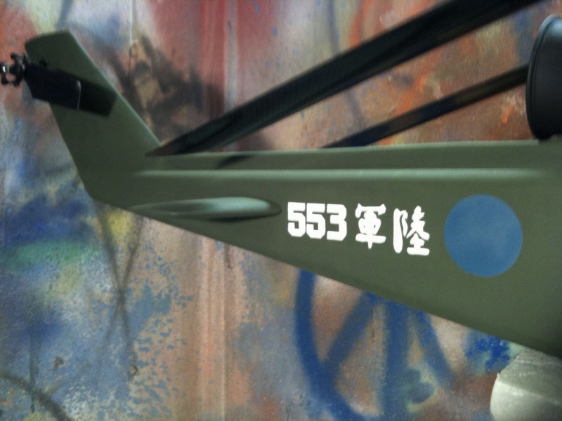

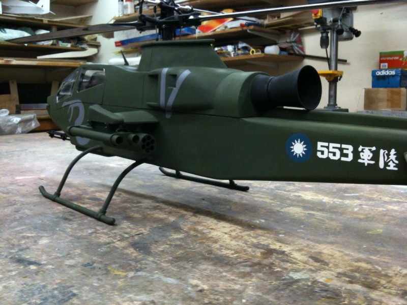

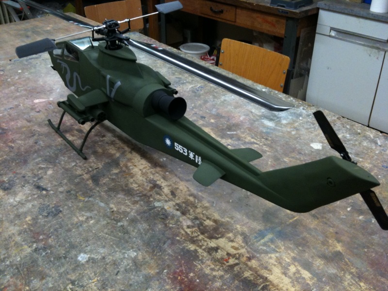

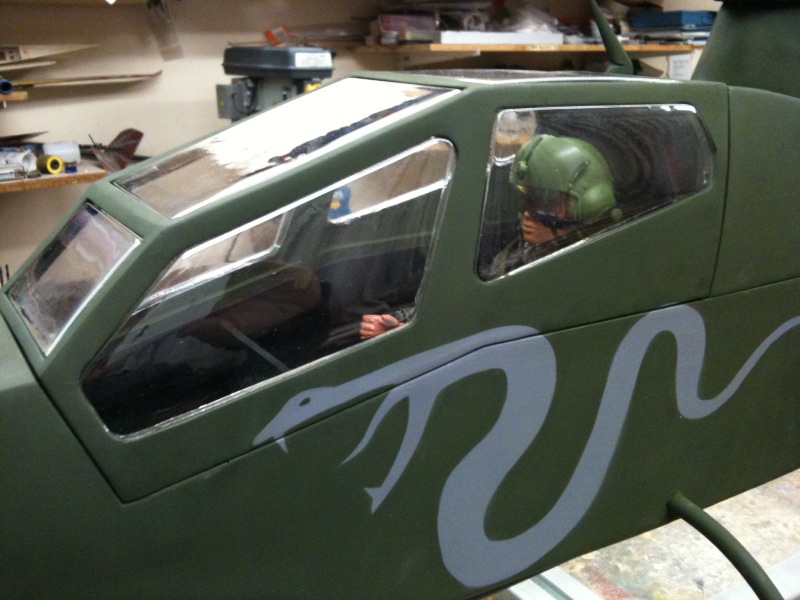

Endlich fertig!!!! :bounce:
Hier noch ein paar Bilder vom "letzten Schliff" und der finale Hubschrauber mit Pilot und Waffenoffizier auf meinem Regal. Jetzt warte ich nur noch auf einen würdigen Tag für den "Zweitflug".
Qualitativ Hochwertige Bilder wird es zum Abschluß auch noch geben. Die mache ich dann VOR dem "Zweitflug" auf dem Platz mit einer gescheiten Kamera. :wink:
Meiner feinen Nagelfeile sei Dank. Alleine das Auschneiden der Maskierung hat mich insgesammt (Schlange + Einheitsinsignien) drei Stunden gekostet. Das Sprühen war in 15 Minuten inkl. Antrocknen erledigt.
