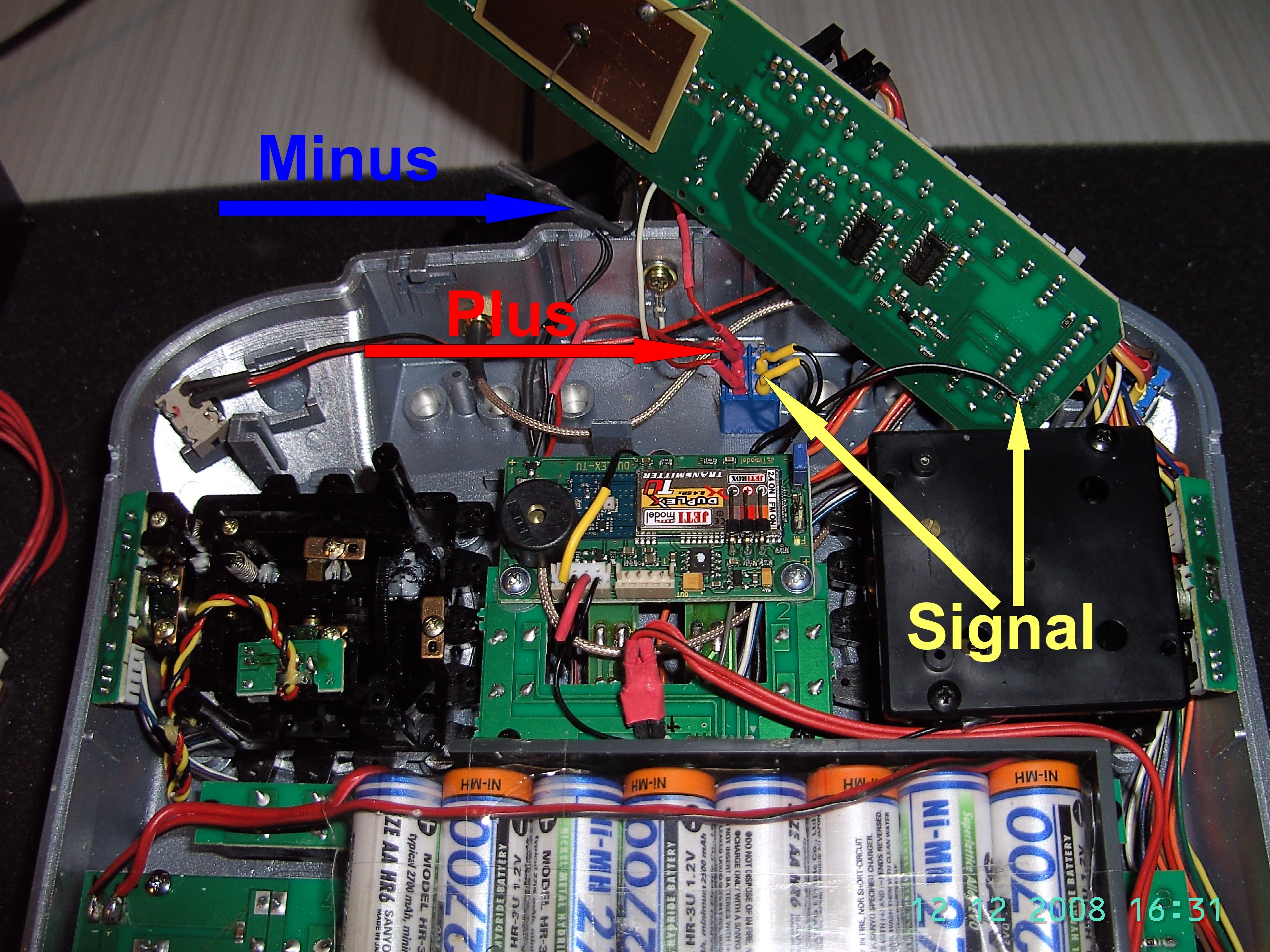

Auf Wunsch zeige ich hier noch zwei Bilder .
Zu Verkabelung: Minus von versorgung zu 35Mhz und Jeti Duplex TU einfach zusammen Löten ,Isolieren und fertig.
Plus (Rote Leitung) von Hauptschalter zu Umschalter Mitte und ein PIN zurück zu 35Mhz und andere PIN zu Jeti Duplex TU.
PPM Signal (Gelbe Leitung) von FX-18 Platine zu Umschalter Mitte und von PIN zu Jeti Duplex TU.
