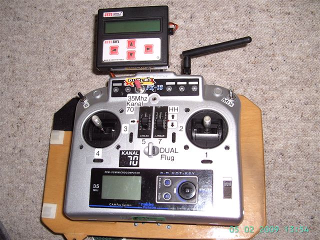

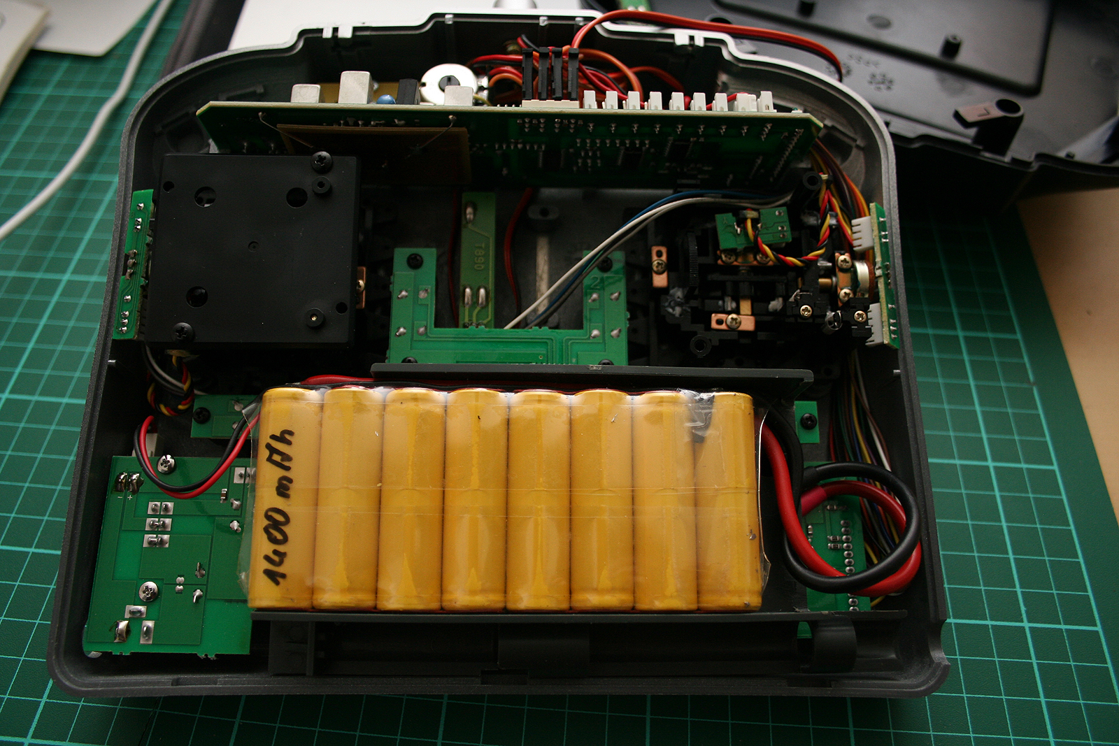

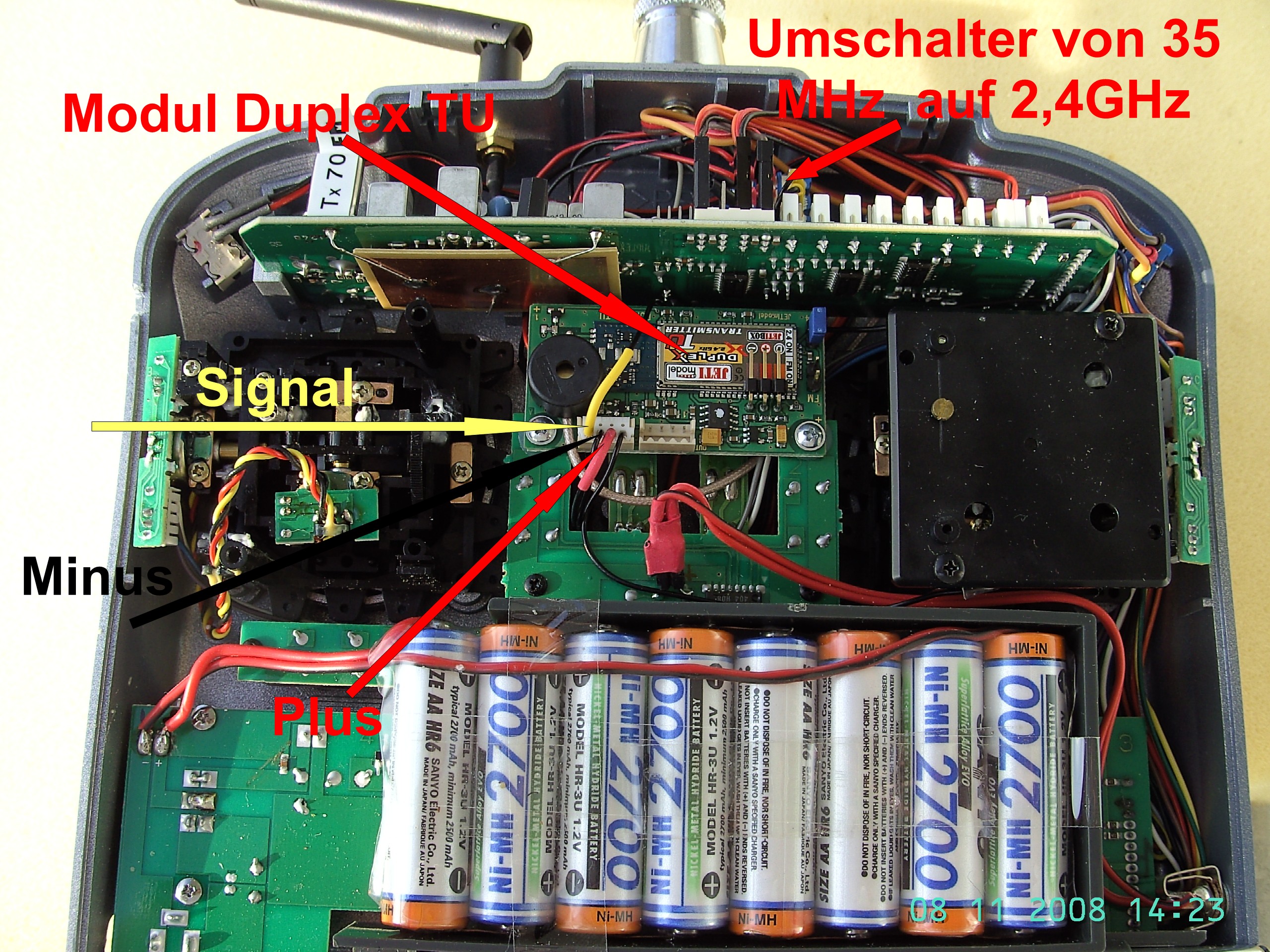

Ich habe es so gemacht.
Jeti-Box Befestigung an FX-18 003.jpg (99.88 KiB) 976 mal betrachtet
FX-18 Umbau auf 2,4 GHz 001.jpg (1.2 MiB) 976 mal betrachtet
Gruß Pavel
