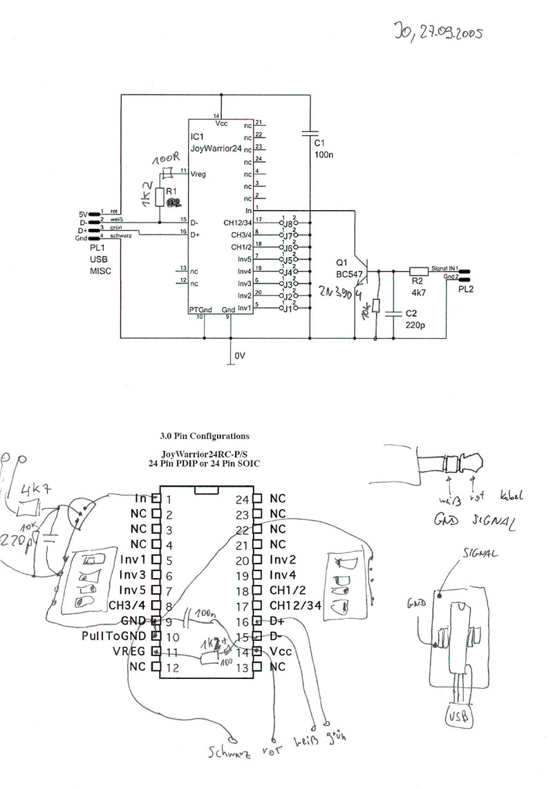

Probleme, meine Lexors 4 ueber ein Eigenbau Interface (JW24RC V1 0.3.1) an eine USB 2 Buchse eines Dell Inspiron 500m Laptops mit Win XP Home Edition SP2 zu verbinden.
Kein Flugsim (FMS, AFPD) kann was anfangen.
Windows "Game Controllers" findet, falls nur das Interface eingeschaltet ist, einen "5 axis 20 buttom joystick", Status OK. Falls auch die Lexors angeschlossen (und eingeschaltet) ist, dasselbe, bei der Kalibrierung bewegt sich aber ueberhaupt nix im "Game Controllers". Ich schliesse zuerst das Interface an, dann die Lexors am Interface, dann schalte ich die Lexors ein (hab aber auch schon einige andere Kombinationen versucht).
Hab das PPM Signal am Interface Eingang noch nicht oszillographiert, aber ich vermute, dass da ein Signal irgendwie da ist, da, sobald alles eingeschalten und verbunden ist, und ich die Lexors ausschalte, verschwindet der Joystick fuer ein paar Sekunden aus dem "Game Controllers" Fenster, um danach gleich wieder aufzutauchen (das haengt dann vermutlich mit Initialisierungsprozessen zusammen, die der noch verbundene JW24 in die Wege leitet).
Beiliegend auch der Schaltplan. Kaum Modifikationen (nur der Transistor und der Eingangsfilter). Die Verbindung mit der "audio"-Buchse sollte auch richtig sein: Signal an der Spitze, Masse am Mittenstift eines Stereo-Steckers, nicht?

So Leute, bin in der glücklichen Lage, mir dir Antwort selbst zu geben. Ein Blick auf das Oszilloskop hat ergeben, dass das Signal von der Lexors Nova 4+1 invertiert war.
D.h. entgegen der vielen vielen Skizzen die man im Internet findet, liegt bei Lexors Ausgängen die Spitze des Steckers an Masse und der Mittelteil liefert das Signal. Zumindest hat's so bei mir funktioniert.
Ich hoffe, das hilft vielleicht auch anderen weiter. Hat irgendein Lexors Benutzer + Eigenbauler ähnliche Erfahrungen gemacht?
Komisch! Der JW sollte das an sich alleine darauf einstellen... egal hauptsache es geht.
Mag sein, dass dem JW die Signallogik egal ist; aber sicherlich nicht dem Transistor, der als Eingangsbuffer dient. Negative Spannungen lassen den ziemlich kalt
