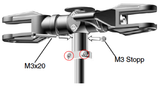

Hast Du die beiden Schrauben am unteren Teil des Zentralstücks schon festgezogen? Wenn ja, dann löse sie und ziehe sie erst an, wenn der Rotorkopf auf der Welle sitzt.

welche schrauben am unteren teil der zentralstücks ?

#4 Re: logo 400 rotorkopfproblem
siehe Anlage

tschuldige das ich das nicht erwähnt habe aber ich hab die Paddelversion
Mittlerweile hab sich das problem aber geklärt, ich habe die blatthalter abgeschraubt weil ich mir dachte das die das Zentralstück vllt. einklemmen. Zudem hab ich mal mit einem schraubenzieher ezwas in dem Zentralstück rumgescharbt um mögliche Grate zu entfehrnen( plastikteile). Und siehe da: der Rotor kopf geht mit etwas drücken Problemlos drauf
