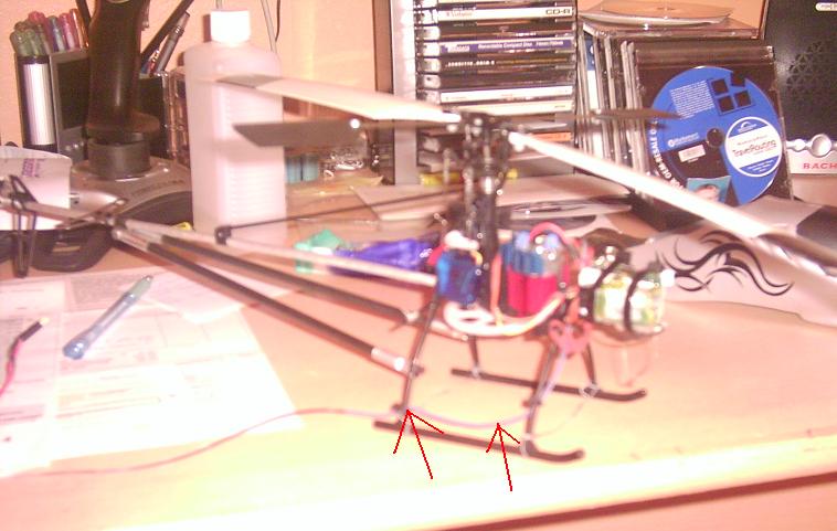

Das mit den Anlenkhebeln dürfte nicht so viel ausmachen, aber die Antenne durchs Kufenrohr und am Heck verknotet hört sich nicht so prickelnd an.
Schau mal auf das Bild (Sorry, habe keine Digi-Cam die man gut nennen könnte
) leg mal deine Antenne so.
Bevor ich das Röhrchen hatte, hatte ich die Antenne an den Kufen mit Tesa befestigt und nach hinten einfach Frei hengen lassen, und so hatte ich keine einzige Störung, oder zuckeln mehr.
Ich würde sagen, das Hauptproblem liegt an dem Knoten ums Heckrohr, hatte die Antenne mal Ähnlich verlegt, und es gab dadurch nur Probleme
EDIT:
PS: chr-mt, ne der Pic hat orginal keinen DTSM, aber ohne dürfte es trotzdem nicht ganz so schlimm sein
- Pico Antenne.JPG (53.03 KiB) 311 mal betrachtet
