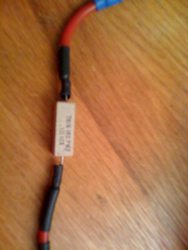

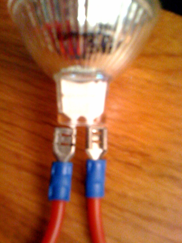

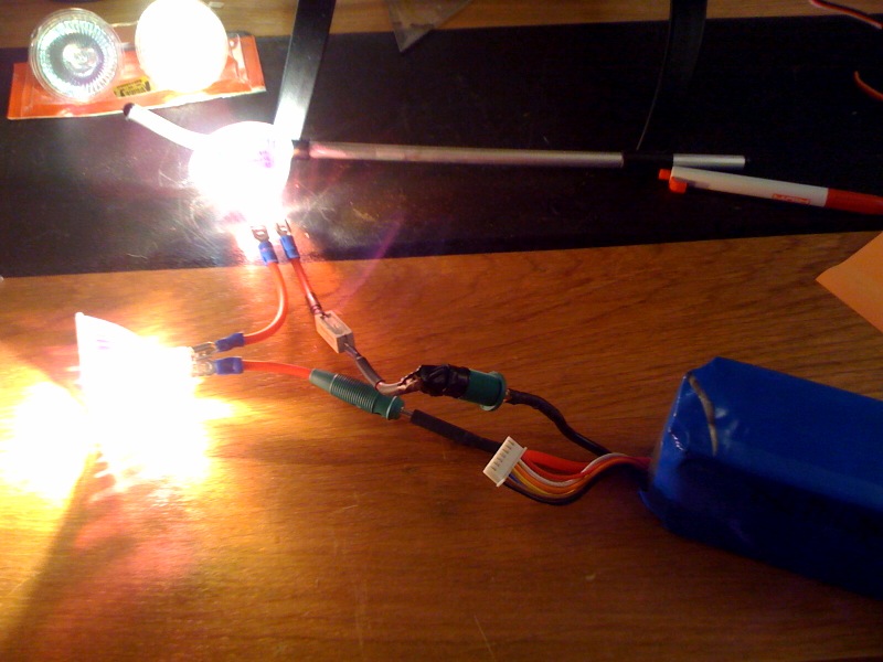

hab hier mal eine anleitung geschrieben:
http://www.flugzone.ch/sonstige-elektro ... tands.html
gruss trafic
gruss trafic
Logo 5003D / 600SE
#20 Re: Lipos nach einem Jahr Lagerung wieder laden
hier noch die bilder dazu.. dann brauchst dich nicht anmelden..
- 4.jpg (131.17 KiB) 628 mal betrachtet
- 3.jpg (138.2 KiB) 628 mal betrachtet
- 2.jpg (112.24 KiB) 668 mal betrachtet
- 1.jpg (129.09 KiB) 665 mal betrachtet
