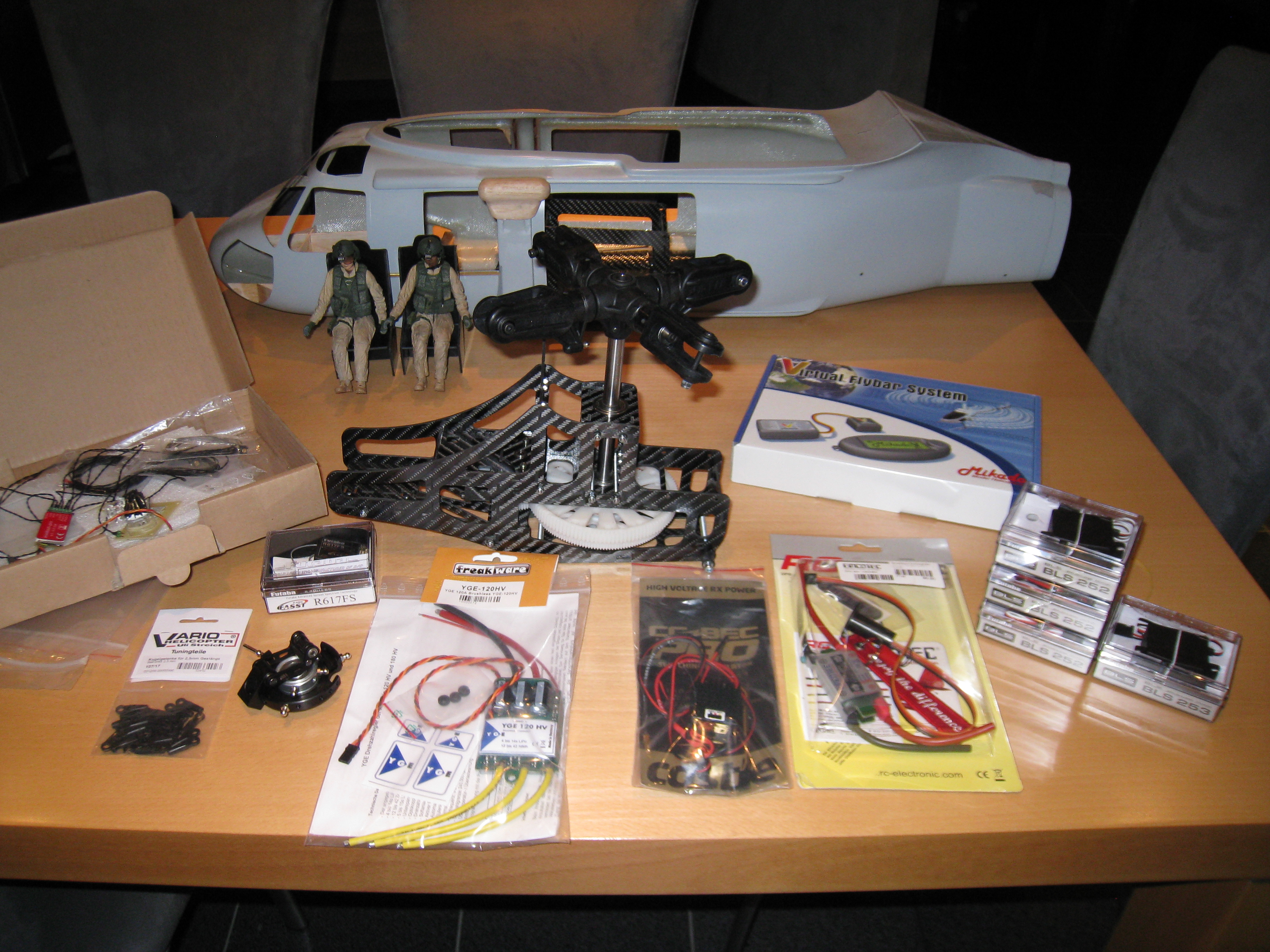

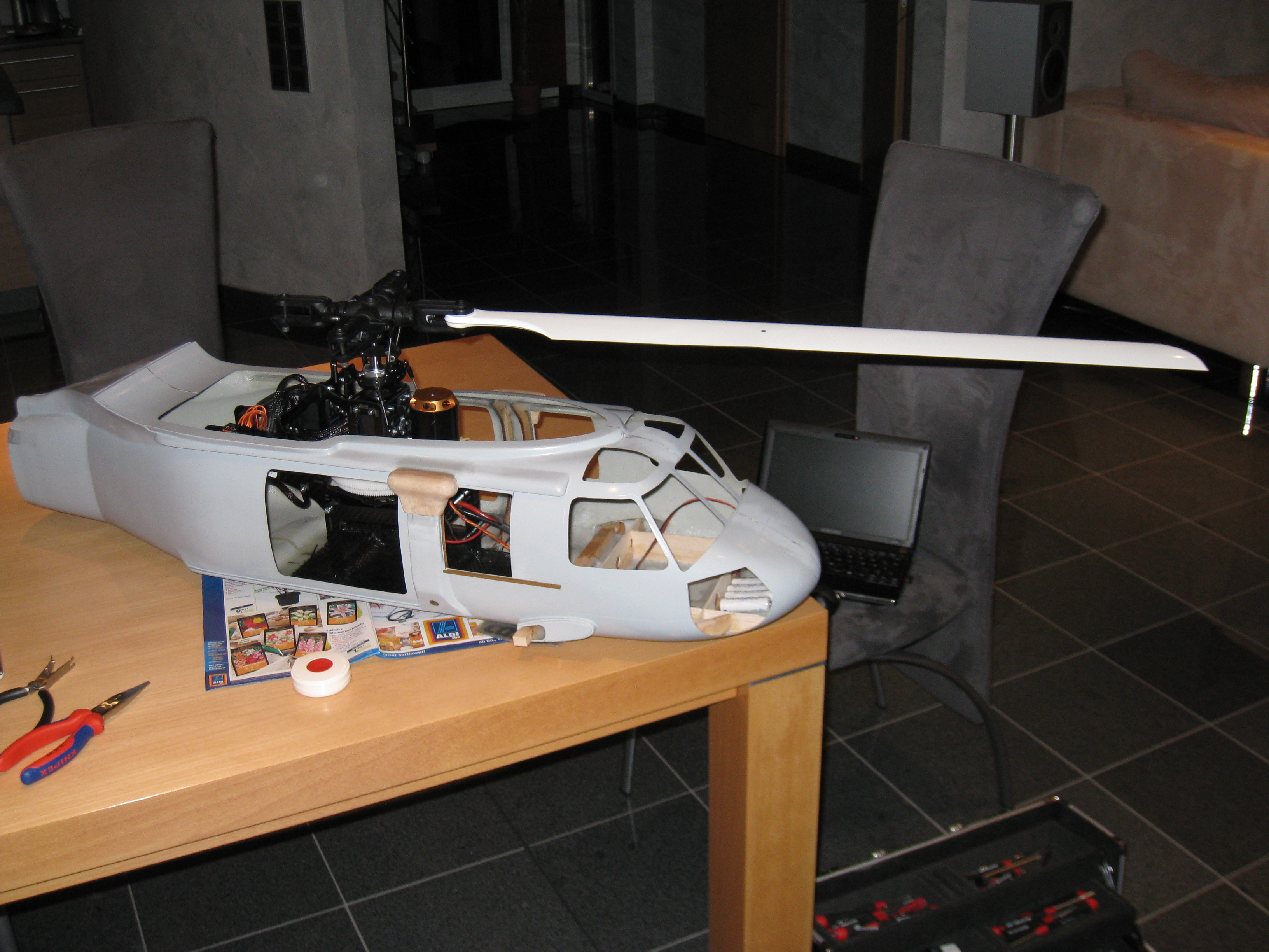

Heute habe ich mal geschaut wie ich die Komponenten am besten untergebracht bekomme. Ganz schön viel Krams der da rein muss. Und da sind noch nichtmal Akkus bei. Da gehören ja immerhin nochmal 2x6S-5000 pro Pack dazu :shock: .
Nach kurzem rumprobieren hatte ich auch ne Lösung die mir sehr gut gefiel... bis mir dann auffiel, dass da ja noch was wichtiges fehlt. Der Motor! Und der will an den Regler angeschlossen werden und dafür müssen die Kabellängen passen. -> Also nochmal neu :D ...

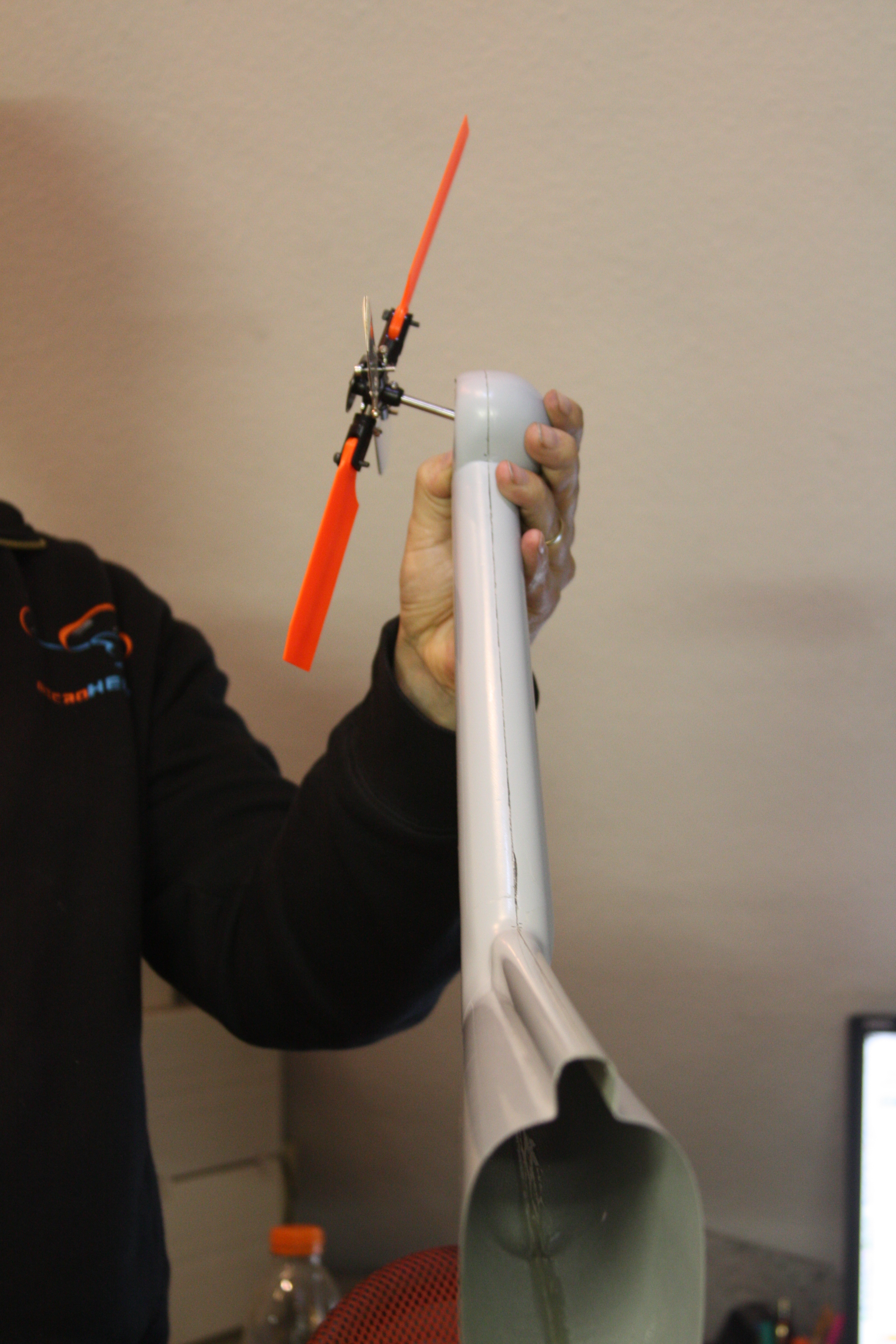

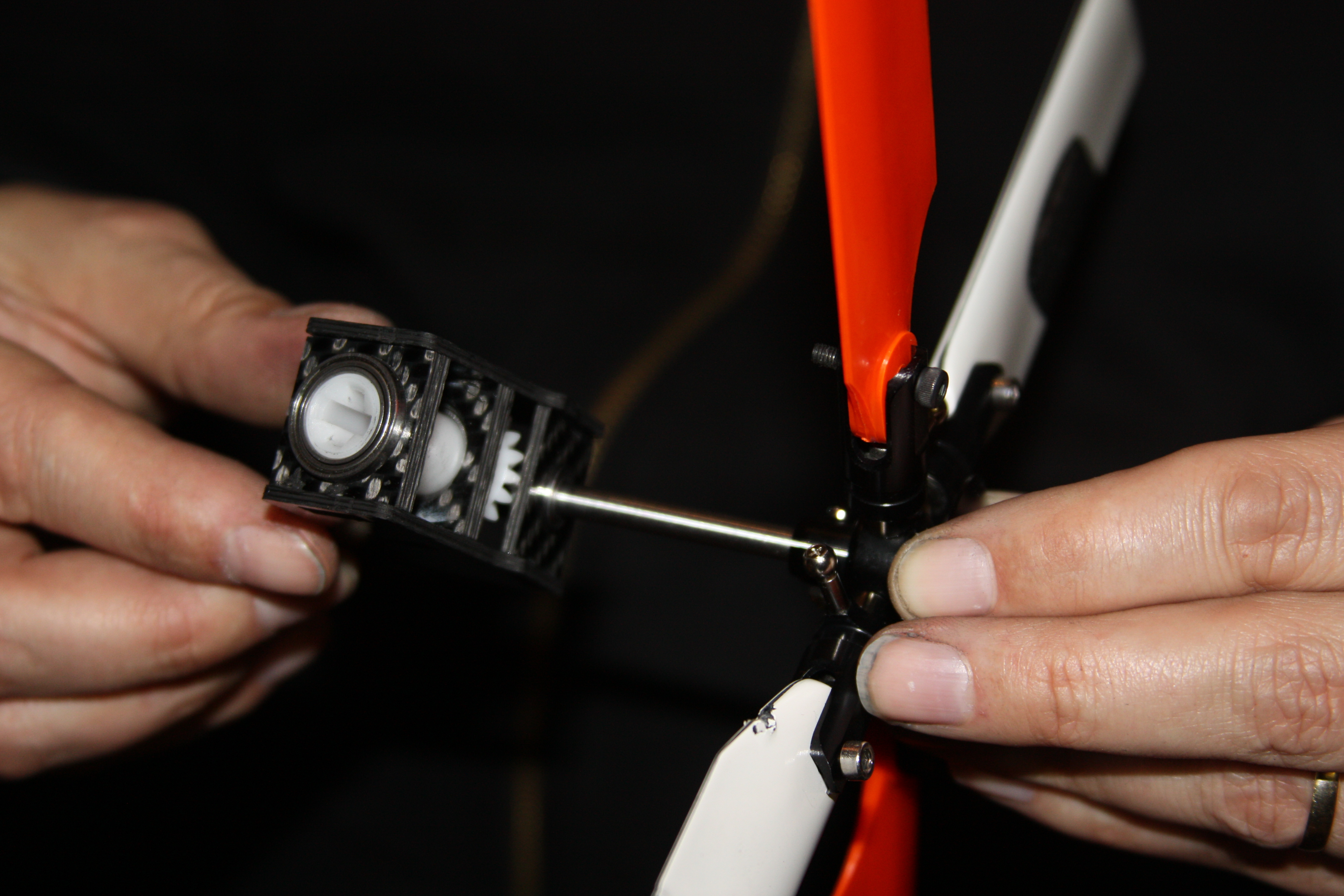

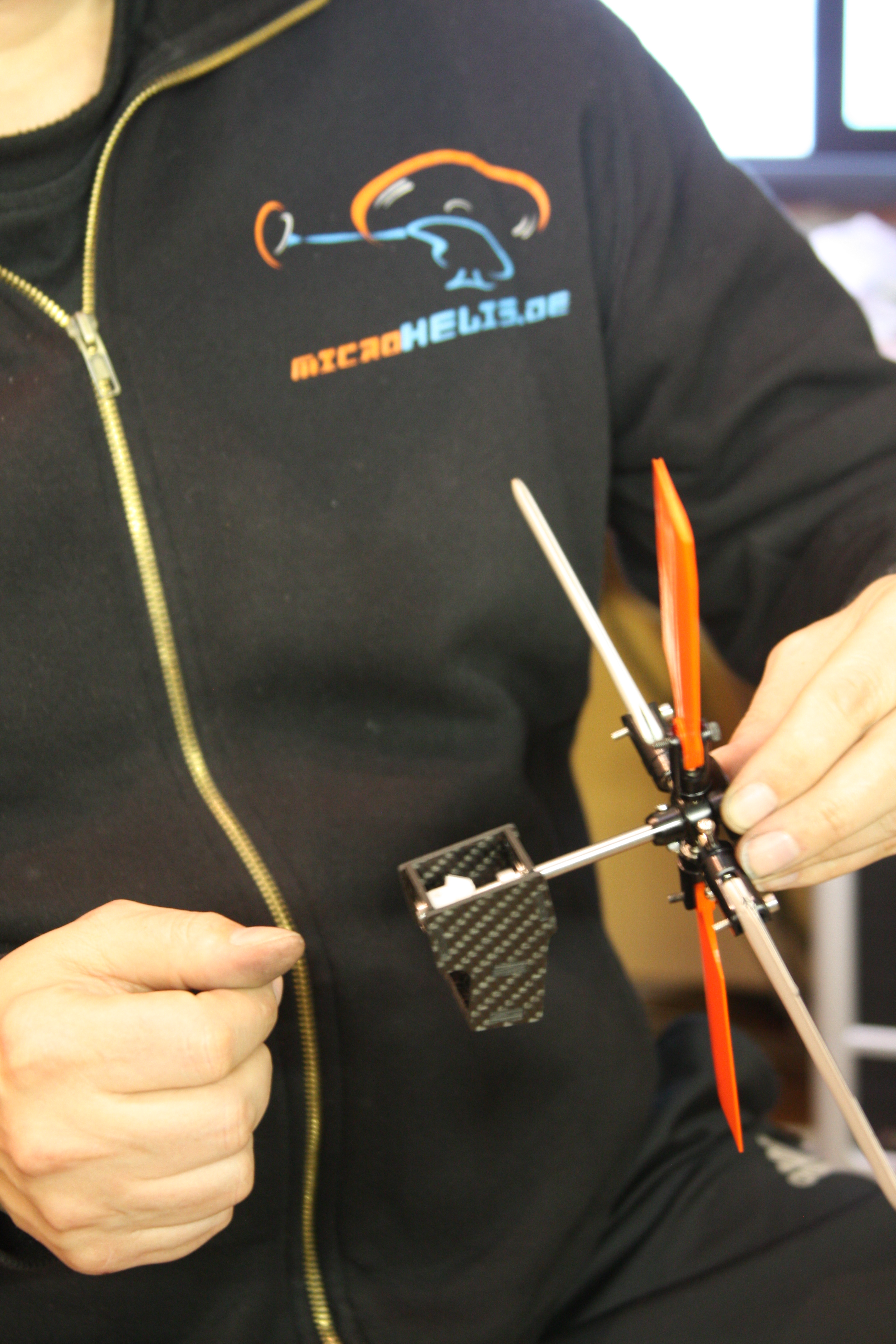

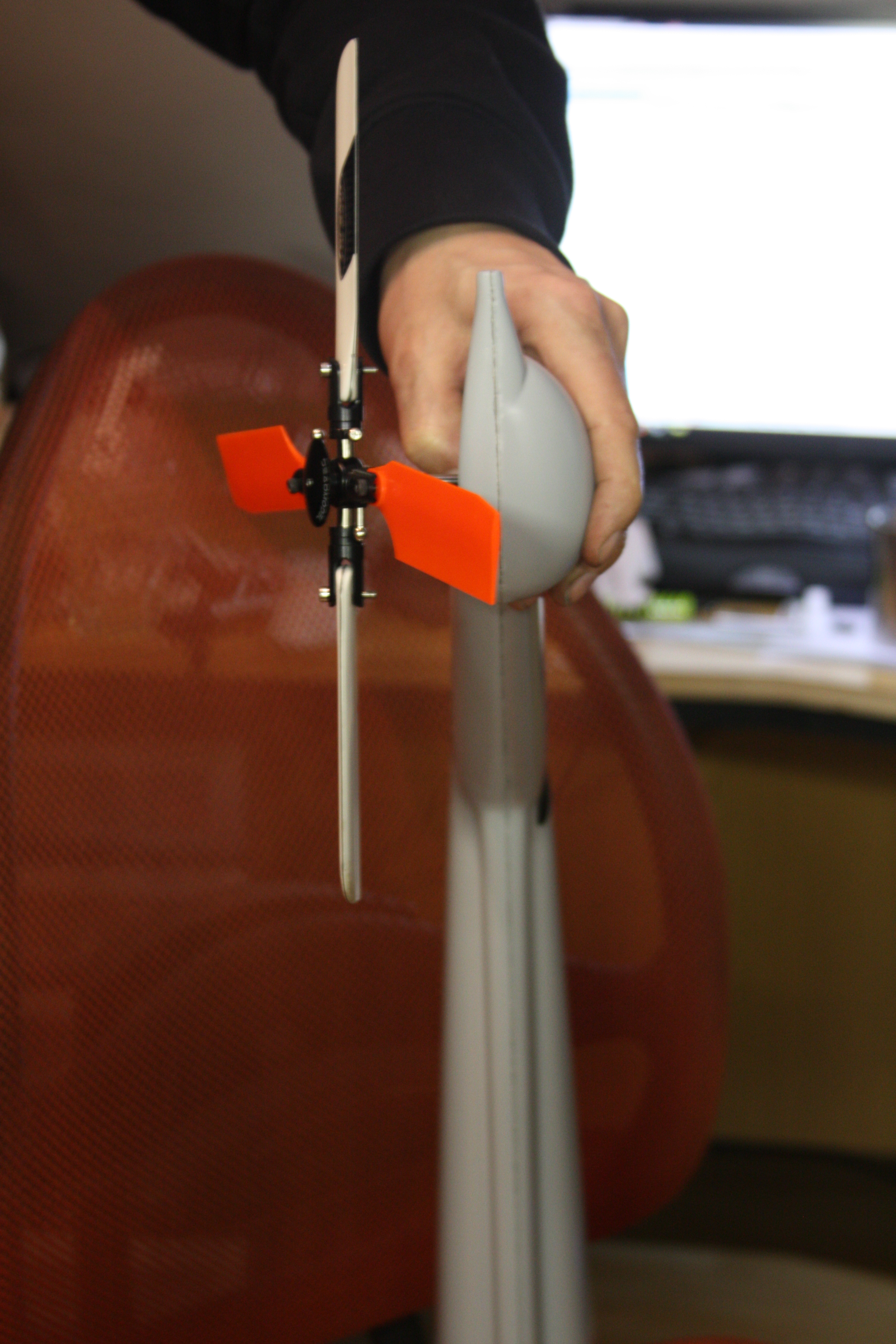

#172 Re: 60/90er Century Blackhawk als Winterprojekt
Beitrag von yogi149 »

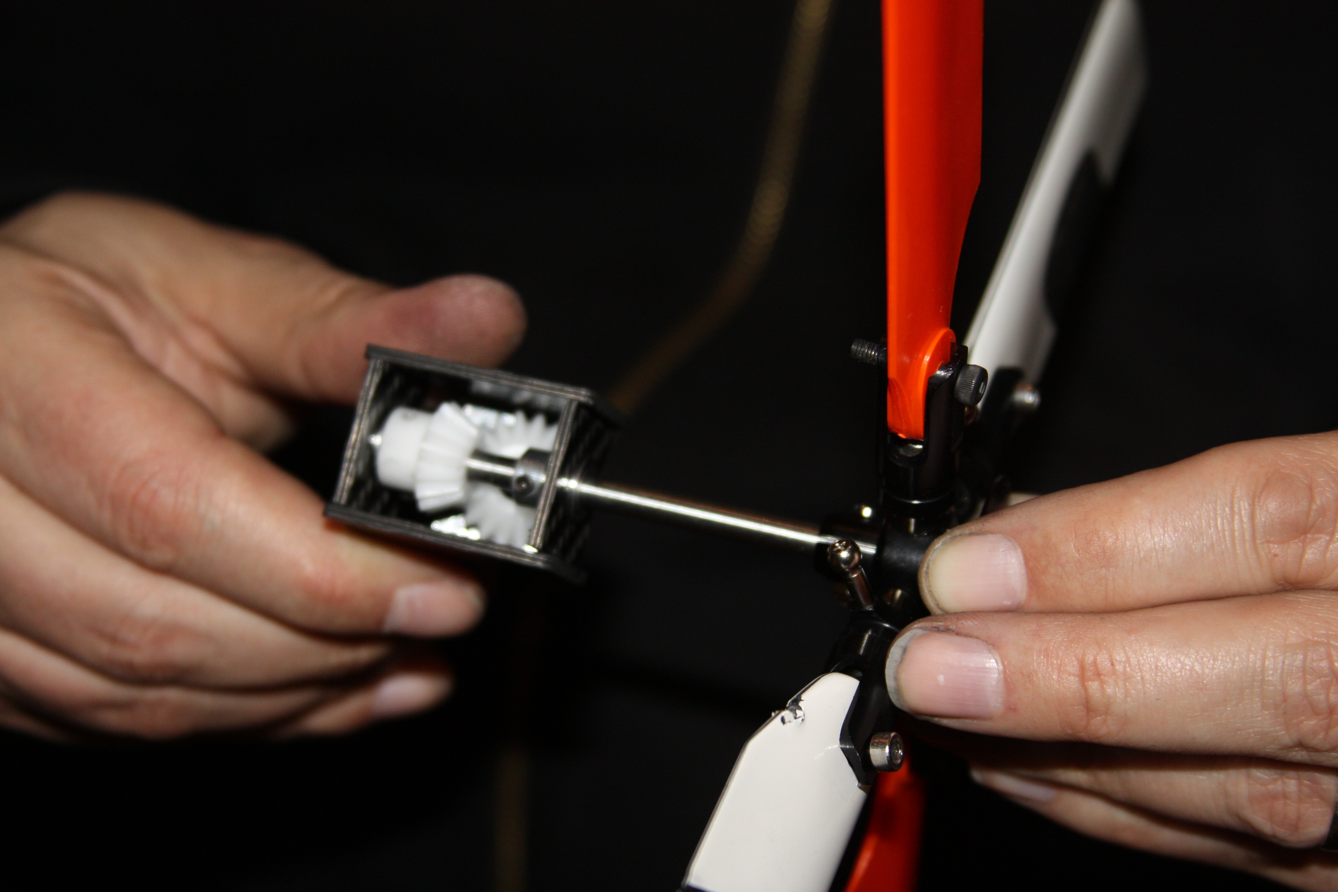

dann noch ein paar Bilder aus der Entwicklungsabteilung :)
Heli Up
Beiträge: 4371
Wohnort: 32107 Bad Salzuflen
#173 Re: 60/90er Century Blackhawk als Winterprojekt
Beitrag von Heli Up »
lechz, auch sowas haben will.
Karsten
http://www.scaleflying.de
Icebear
Beiträge: 1041
Registriert: 03.02.2008 22:16:04
Wohnort: Übach-Palenberg bei Aachen
#174 Re: 60/90er Century Blackhawk als Winterprojekt
Beitrag von Icebear »
:shock: Ich trau meinen Augen nicht :shock:
Und das jetzt wo ich 700km weit weg bin :cry:
Und was sagste? Funktioniert alles soweit?
Futaba T8FG 2.4GHz
yogi149
#175 Re: 60/90er Century Blackhawk als Winterprojekt
Hi Jürgen
Icebear hat geschrieben:Und was sagste? Funktioniert alles soweit?
das ist ja der Prototyp, womit ich die Achsabstände ausgetestet habe. Die 2 Kegelräder gehören ja eigentlich nicht zusammen. :roll:
Das eine ist das 20 Zähne 600er mit dem TT-Anschluss, das 15 Zähne Hero-Wellen-Ritzel ist aus einer 1:2 Kombi.
Nach einer Korrektur der HeRo-Welle um 0,4mm nach aussen, läuft das jetzt ganz gut.
Jetzt muss ich noch die Anlenkspinne für den 4-Blatt Smartmodell Kopf machen.
Insgesamt haben wir jetzt eine um den Faktor 1,6 höhere Heckdrehzahl zum Original 700er. 8)
Damit sollte eine schöne Drehzahl vom Hauptrotor mit genügender Heckrotor Wirkung zu machen sein.

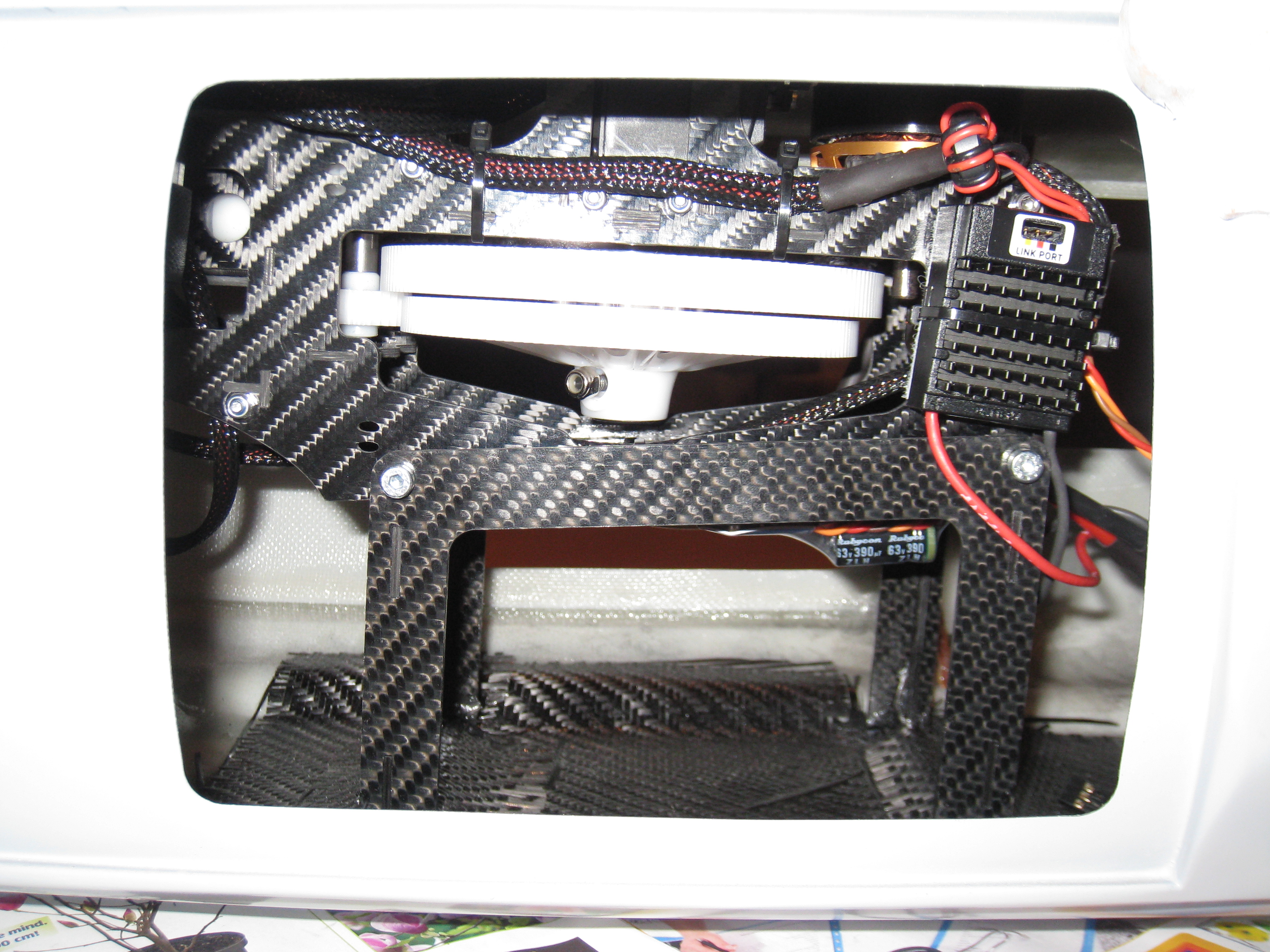

Uuuupdate:

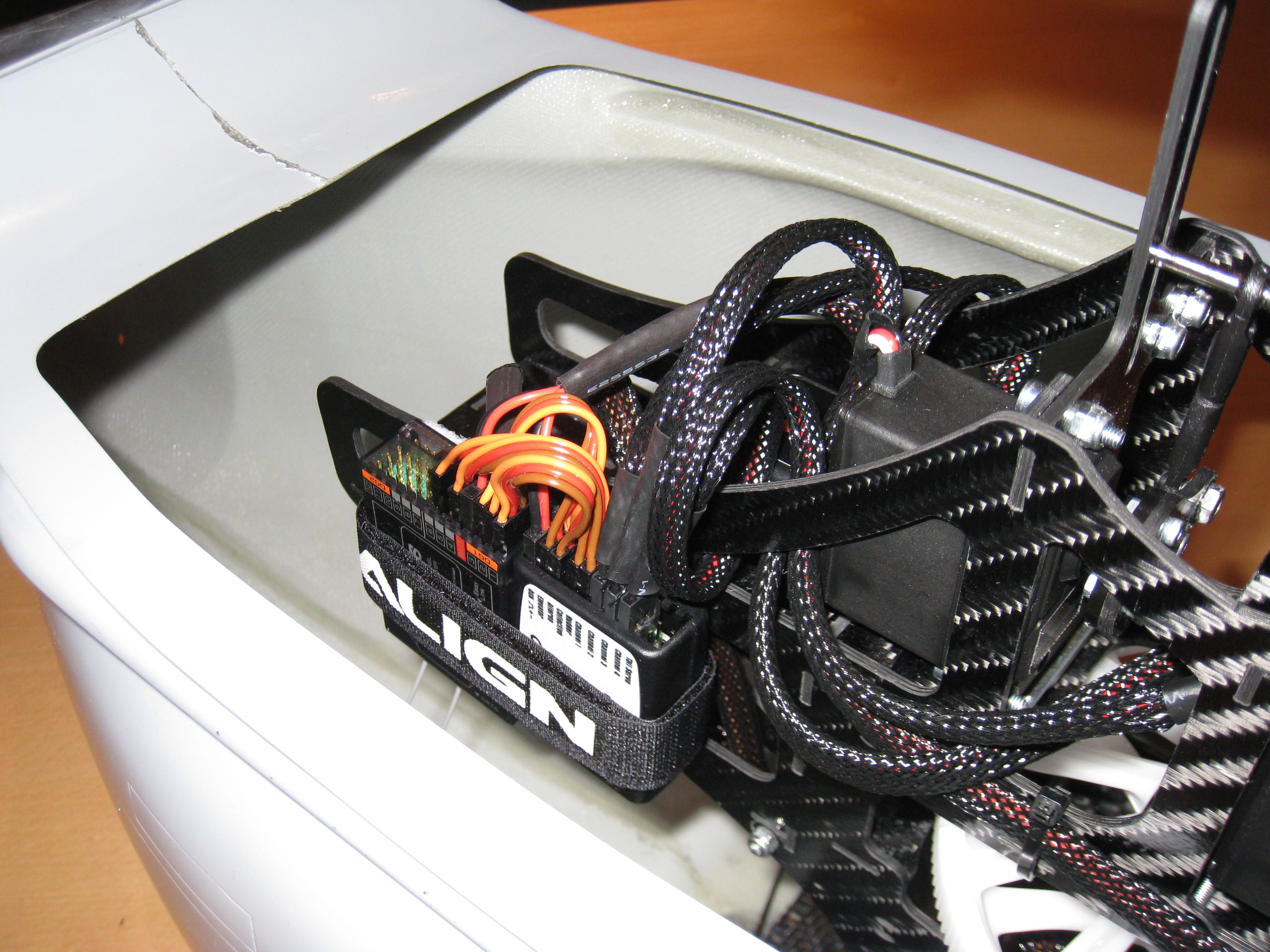

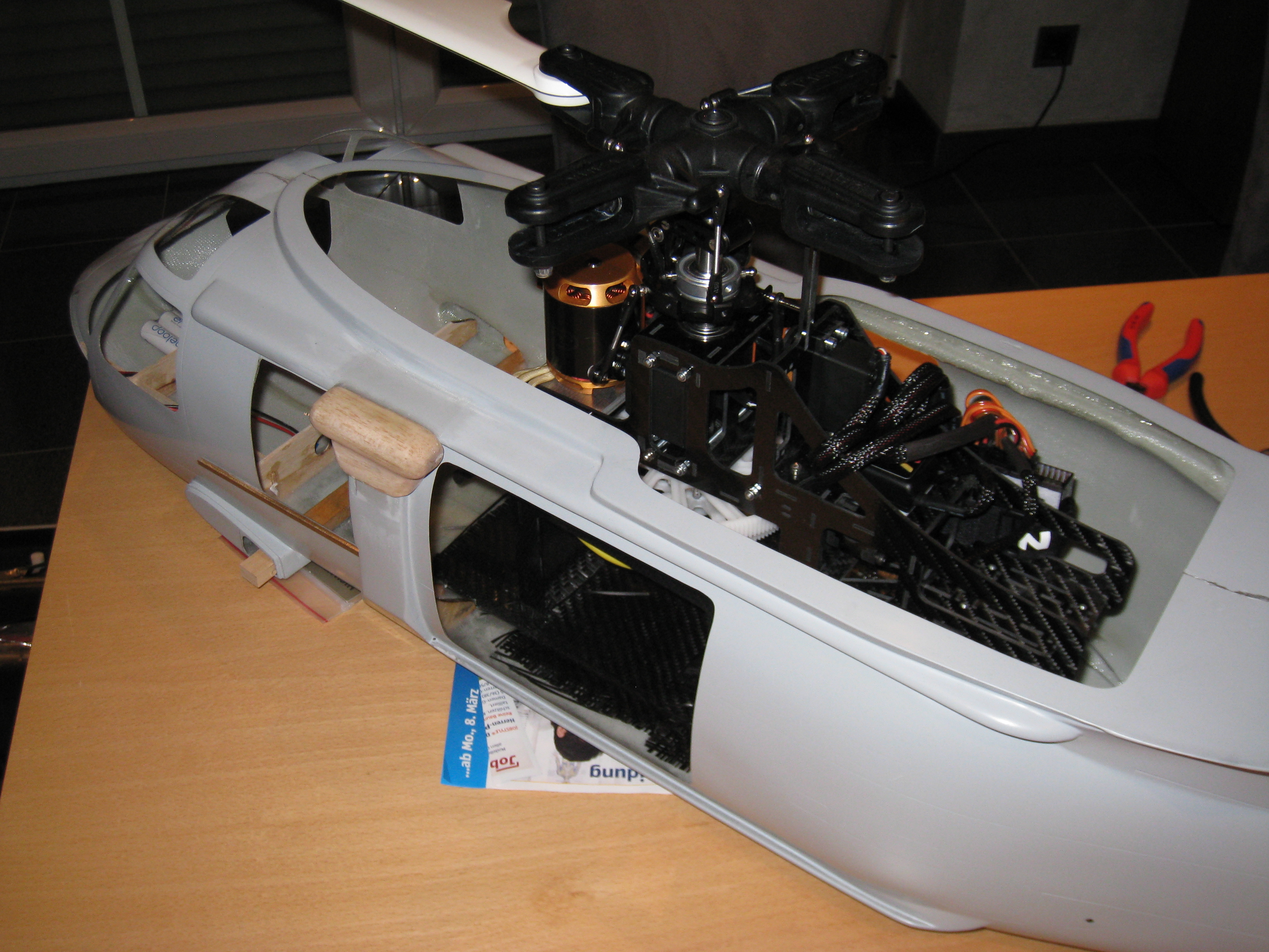

Die letzten Tage habe ich die Elektrik soweit es geht ins Chassi eingebaut. Bis auf den Emcotec und das Heckservo ist auch alles dran. So kann ich relativ leicht das Chassi zu Wartungszwecken Aus- und Einbauen.
Das Heckservo werde ich wahrscheinlich in Spanten am Rumpf befestigen und das Emcotec in die Nähe der Akkus. Die sollen (nach derzeitiger Planung) hochkant vor das Chassi in eine extra Akkubox, so dass ich diese von oben wechseln kann. Das Emcotec mach ich dann an der Akkubox fest.
Die Elektrik am Chassi sieht ein bisschen wüst aus. Das liegt aber daran, dass ich alle wichtigen Teile so befestigen wollte, dass ich von außen dran komme und daher nichts verstecken konnte. Jetzt komme ich aber an den Empfänger nach Abschrauben der oberen Haube dran und ans V-Stabi durch die offene Türe. Das USB-Kabel ist also mal schnell angeschlossen.
Den Regler habe ich unter dem Chassi versteckt. So liegt er im Bereich des Luftstromes der offenen Türen ist aber trotzdem nicht auf den ersten Blick zu erkennen. Auch das CC-BEC Pro liegt im Bereich der Türen und wird so hoffentlich ausreichend gekühlt.
