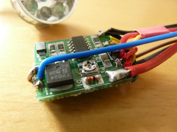

#3 Re: Beleuchtung von Sender aus ein- und ausschalten?
Hallo Max,
ich habe zwei von den oben verlinkten Schaltern zusammengeklebt (Rückseite auf Rückseite) und steuer sie über einen Kanal am Sender an. Dazu habe ich die Schaltpunkte mit dem kleinen Poti so gelegt, das zuerst der eine Schalter, dann etwas später (dritte Schalterstellung am Sender) der zweite Schalter an geht.
Ich habe alle LED's mit einzelnen Vorwiederständen versehen, das ich die Spannung direkt von meinem Flugakku abzapfen kann.
Mirko
Mirko
