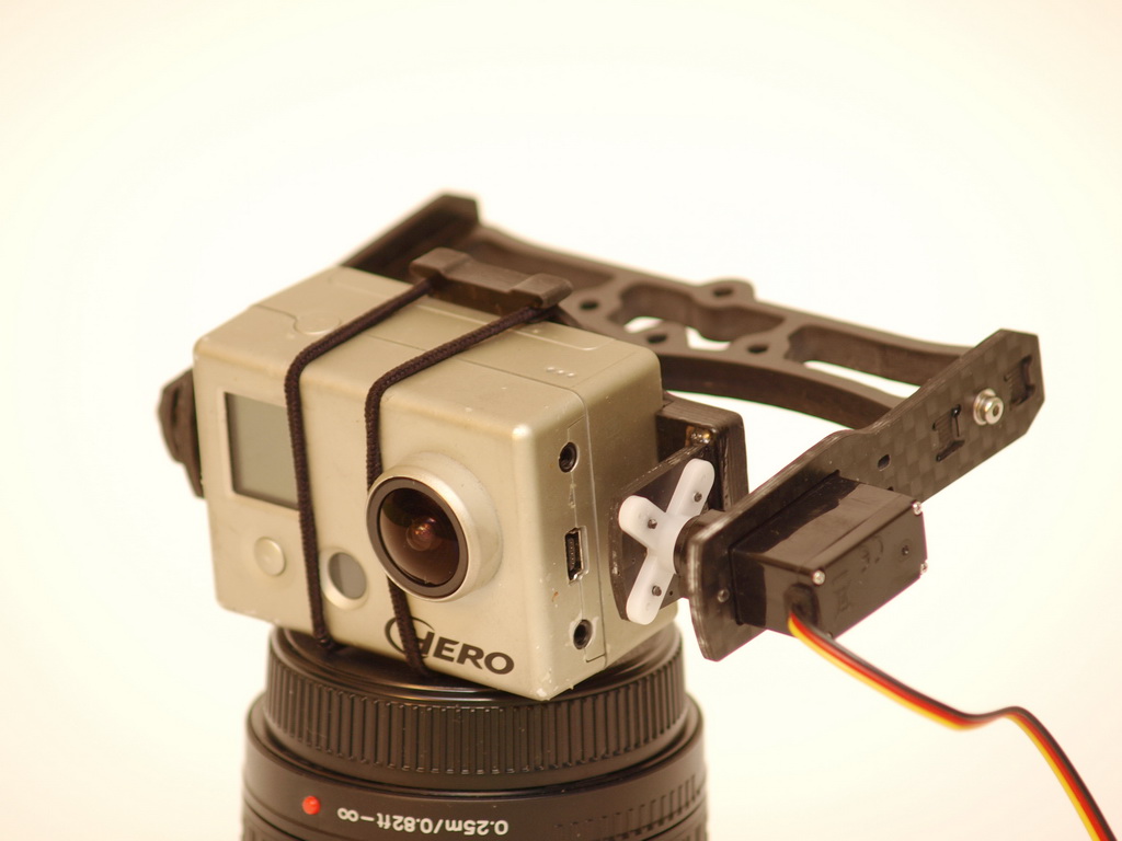

Schaut doch nicht schlecht aus. der hintere "Arm" ist aus übereinandergelegten Einzeplatten?!
Ich würde mir an deiner Stelle noch nen Linsenschutz zulegen.
zB.:
http://fpv-community.de/forum/showthread.php?tid=7994
Die Gopro Linse ist echt voll in der Opferrolle. Meine hat auch schon leider nen Kratzer. Und ne neue Linse liegt bei um die 90€
Kommt da Roll ausgleich auch noch?
Ich hab das Gimbal von Sexycopters. und bin recht zufrieden. Obwohl mir die einfache Lagerung der Achsen nicht so gefällt.
Mensch ihr macht alle so schicke proffesionelle Bilder!!!

der hinte "träger" ist aus 6mm carbon, roll ausgleicht ist bei meinem mini hexa nicht vorgesehen
wenn die kamera beim fimlen mal rollt finde ich das ganz nett
und meine gopro musste auch schon leiden ;)

el-dentiste hat geschrieben: Markus,
danke für esc Hinweis.
Und schicke Hexa Videos :wink:
Meiner ist noch, wegen Skiurlaub, in der Bauphase.
Waren das CFK Rohre oder Alu mit Folie?
danke. das sind natürlich cf rohre ;) 16/14mm.
