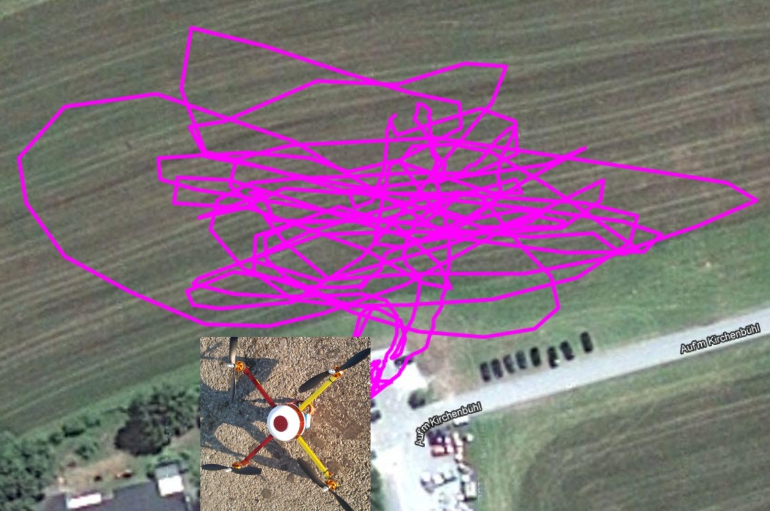

So, nun hab ich`s auch versucht. Wie schnell ist mein Kopter wirkilch???
....nicht ganz so schnell wie Markus, aber auch sehr,sehr,sehr schnell.... :shock:
Die Bedingungen waren nicht optimal (Seitenwind) und meine Flugbahnen eher suboptimal um eine genaue Geschwindigkeitsangabe zu machen...
Ich bleib dran... 8)

Und ?
Wie schnell ist er denn?
Außer den Rosa Linien kann ich nichts erkennen?
