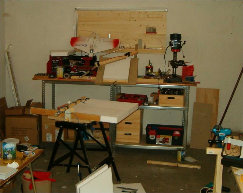

Na, kann euch ja mal zeigen, wo die kleinen Oroos herkommen....
Schneidetisch ist (bei Flächen vorteilhaft) extra für DIE Fläche angepasst (der Drehpunkt für den heissen Draht muss ja im Schnittpunkt von Flächenvorder und hinterkante sein, sonst kann man (alleine) nicht sauber schneiden. Der Schneidedraht/Bügel fällt übrigens von selber durch den Kern durch, geführt von 2mm Sperrholz-Schablonen, die mit 1mm Cu-Draht beklebt sind.
Im Vordergrund ein "Normaler" Schneidbügel für die Rumpfteile.
Als Schneidetrafo nehme ich zwei 120W-Halogen-Trafos (sekundär in Reihe), Temperatur regeln über einen gewöhnlichen (Trafofesten) Dimmer auf der Primärseite (muss aber immer mit Last = 60W-Birne) betrieben werden, sonst regelt der nicht gescheit.
Grüsse Wolfgang

AHHH die Geburtsklinik :mrgreen: :mrgreen: :oops:
...ich hatte bei den ME109 Styro kern schneiden nen ollen 12V travo mit vorwiderstand und stink normalen 0,X mm Blumendraht !! anfangs lies ich ich ohne Vorwiderstand laufen schaltete sich aber immer ein aus.. nachdem ich nen rießen Widerstand dazwischen pappte konnte ich gute 40 min herumfuchteln bevor der Trafo durch überwärmung abschaltete.... Quasi ein kontrollierter Kurzschluss :D ;)...
Richard

Da geht meine Illusion hin, dass die kleinen Oroos dadurch entstehen, dass sich zwei grosse treffen :cry: :oops: ;)
Aber schöne Werkstatt und jetzt kann ich mir auch vorstellen, wie Du die Flächen machst ... :)

EPP <> Styro (EPS). EPP braucht mehr Temperatur und mehr Zugspannung auf dem Draht, Schnittgeschwindigkeit ist auch niedriger.
Grüsse Wolfgang
