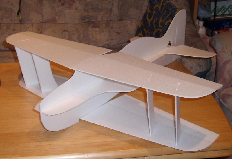

So
Hat bei mir etwas länger gedauert aber nun liegen auch in meinem Wohnzimmer die ersten Auswirkungen des "6´th real-live-virus" :wink:
@Andy kannst deinen wieder zusammenschrauben :)

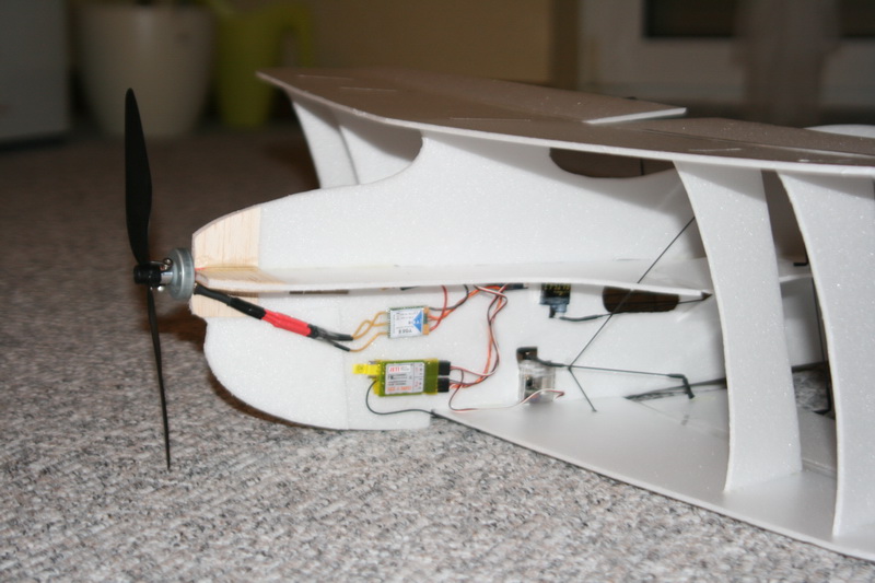

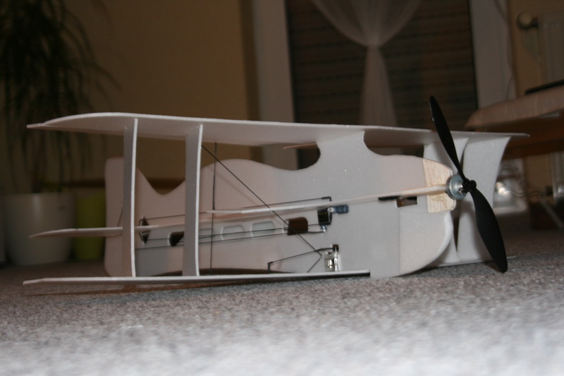

So, bin heute endlich mal dazu gekommen das Werk zu vollenden!
Hab auch den V4 gebaut... :D

Beitrag von nograce »
Hi.
Schön sauber gebaut! Die Balsanase kenn ich irgendwoher ;)
Lass ihn heile! Ich hab gehört manche jagen ihren Rohbau durch einen 13x7er Luftschraubenkreis *zubastischiel* ;-)
Komponenten?
Gewicht?
grüße

So, war grad beim Erstflug...Leider hätte ich den Akku von der Kamera mal checken sollen, so isses nur eine Minute ! :roll:
Komponenten:
Power Schnurzz mit 8x4,3 GWS
2s 480mah Saehan
Regler YGE8
Jeti Rex 4
Höhe und Seite 4,3g Servos
Quer 6,4g
Fluggewicht: wuchtige 148g sicherlich wegen Balsanase. Hab auch keine Anlenkungsschnüre genommen, sondern komplett 1mm cfk Gestänge!
Naja, das ein oder andere Gramm könnte man schon sparen, aber fliegt auch so Super :D

Hi.
Dein Gewicht ist doch super... wie kommst du nur dahin?!
Ich habe einen leichteren Regler, leichteren Empfänger und einen 350er Akku, und liege bei 155g?! *heul*
