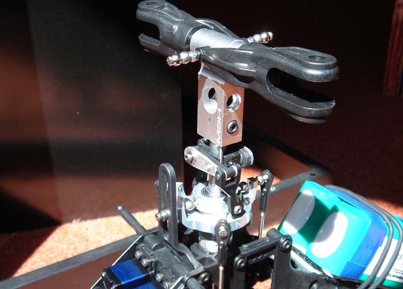

Beitrag von trailblazer »
Es geht voran...
Da ich mir im Moment keinen teuren TS Mitnehmer kaufen wollte, habe ich wie schon einige andere die Teile vom Paddelkopf umfunktioniert.
Da die kurzen Seiten der Pitchkompensator Hebelchen zu kurz sind und die lange Seite (wenn man sie einfach nur umdreht) zu weit vom Mittelpunkt absteht (ergibt eine Verdrehung der TS) habe ich den "Rand" an der einen Seite entfernt und - damit die Kugellager wieder reinpassen - auf der anderen Seite eine 0,7mm dicke Aluplatte angebracht. Diese ist mit Epoxy aufgeklebt und zusäztzlich mit einer Schraube gesichert. Das äussere Kugellager sitzt trotzdem noch im Plastik und kann nicht wegrutschen.
Obwohl das Alu sehr weich ist, ist der Arm etwas stabiler geworden, ob das ganze langfristig hält, muss sich zeigen.
p.s. am Kopf kommen natürlich noch die Align Kugelköpfe dran, das war jetzt erstmal provisorisch zusammengedengelt ;)
