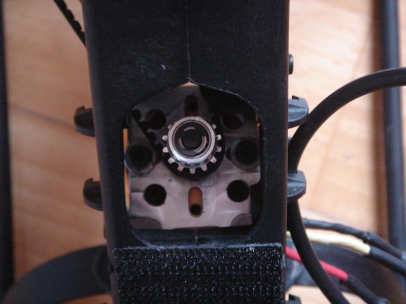

Der original Motor wurde bei mir letztes Jahr so warm, das der Heli nach dem Flug schon nach verbranntem Kunstoff roch.
Es gibt allerdings 2 sinnvolle Modifikation die du vornehmen kannst.
- vorne unten Kühlungloch in die Haube dremeln (kühlt dann effektiv auch den Regler mit)
- 4 Löcher in die Aluplatte bohren an dem der Motor befestigt ist
Gruß Tim
